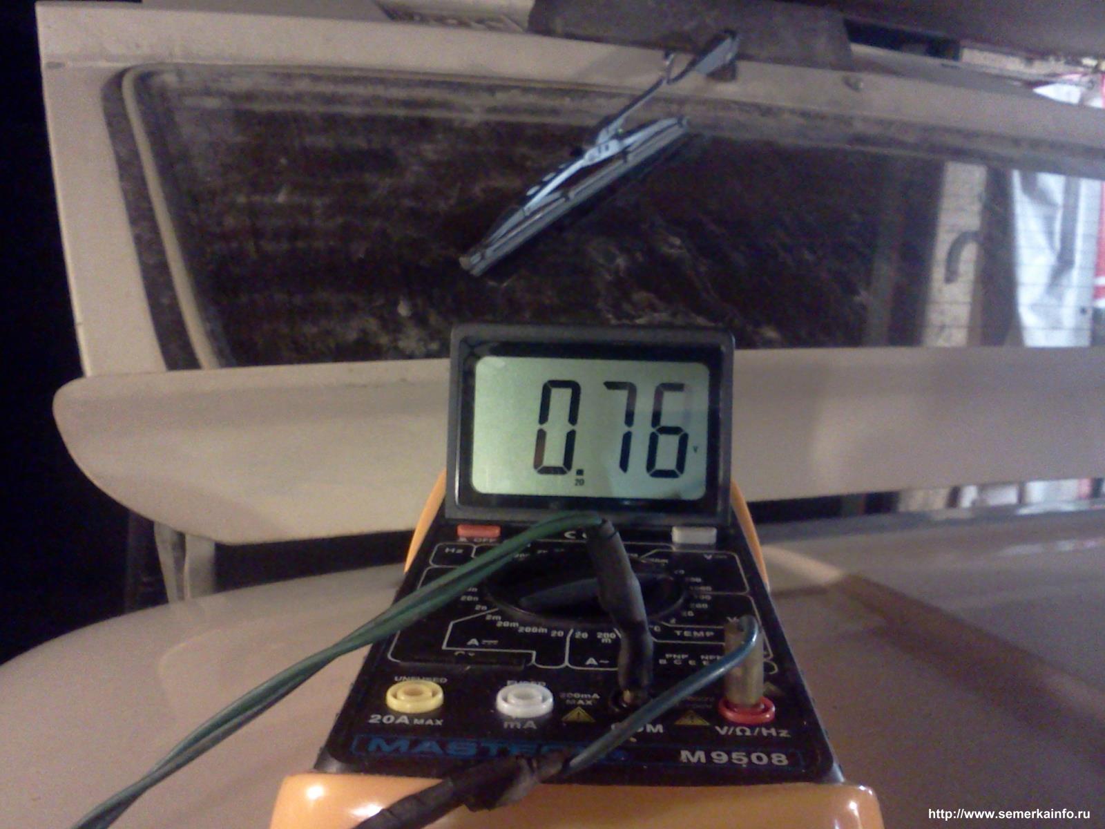

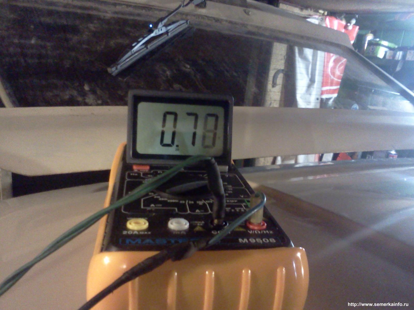

Вчера выкатал очередной баллон газа, посчитал расход топлива - 17,5 л/100км. Просто невыносимо, никакой выгоды от езды на газе не получается пока что(уже 210 литров газа потратил). Перед последней заправкой оборудование регулировали на СТО знакомый газовщик, предыдущие три раза регулировал сам на слух..
Сегодня решил, что никому кроме себя доверять нельзя в принципе, потому что надоело что из-за друзей/знакомых столько косяков в жизни появляется и решил для себя купить лямда-зонд и с помощью него отрегулировать ГБО.
Купил датчик кислорода за 1050р от девятки евро-2.
Подключил датчик, - по его показаниям смесь богатая была что на ХХ, что при 3500 мин-1. Выяснил, что если подача во вторую камеру Солекса хоть немного открыта, то смесь богатая всегда и выставить правильную смесь мне так и не удалось. В итоге закрыл полностью подачу газа во вторую камеру и "О ЧУДО", смесь стала поддаваться обеднению. При 3500 мин-1 на вольтметре 0,73В что очень хороший результат Соотношение воздух-топливо 14,3:1. В идеальном случае должно было быть 14,7:1. Идеального результата мне достичь так и не удалось, поворот дозатора даже на 1 градус приводит к резкому изменению смеси.
На ХХ удалось достичь 14:1 (0,76В на лямда-зонде).
Результат регулировки: Не ожидал, что моя машина на газе может так трогаться и ускоряться. До 60 км/ч разницы с ездой на бензине не почвствоовал. Больше 60км/ч не разгонялся, не было места и времени, после новогодних праздников напишу впечатления, но скорее всего больше 100км/ч машина откажется ехать, потому что перекрыта подача во вторую камеру.Буду думать как с этим бороться, пока что это только предположение.
Из выхлопной трубы перестало вонять газом! По запаху выхлоп напоминает пар.
Работать двигатель стал ровнее чем после предыдущих регулировок.
Думаю(надеюсь :clap2: ), что после регулировки расход газа примет нужное мне значение(до 14литров на сто км).
Переключился на бензин и сделал для себя вывод, что Солекс это вещь. Смесь правильная на всех режимах работы.
