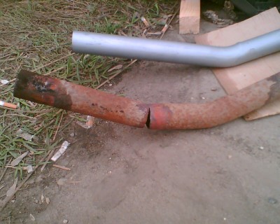

Менял сегодня штаны. Прогорели на кронштейне кпп. Купил новые-АВТОВАЗАГРЕГАТ. Пришлось помучаться с креплением к коробке. В итоге сначала наживил хомут на коробке, затянул гайки на коллекторе и дотянул болт на хомуте. Трубу резонатора почти посадил, осталось примерно 1см натянуть. Вот только штаны уж больно близко находятся к коробке. Отогнуть особо не получается. Меняю без ямы.

Закончил сегодня менять приемную трубу. Все-таки зазор между трубой, поперечиной коробки и лягушкой заднего хода показался маловатым. Подложил под кронштейн пару шайб. Стало норм. Между лягушкой и трубой свободно проходит палец.

на шпильки коллектора можно еще по гайке накрутить с графитной смазкой, а то поржавеет сильно

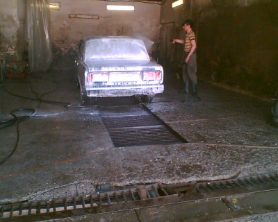

Добрался до мойки.

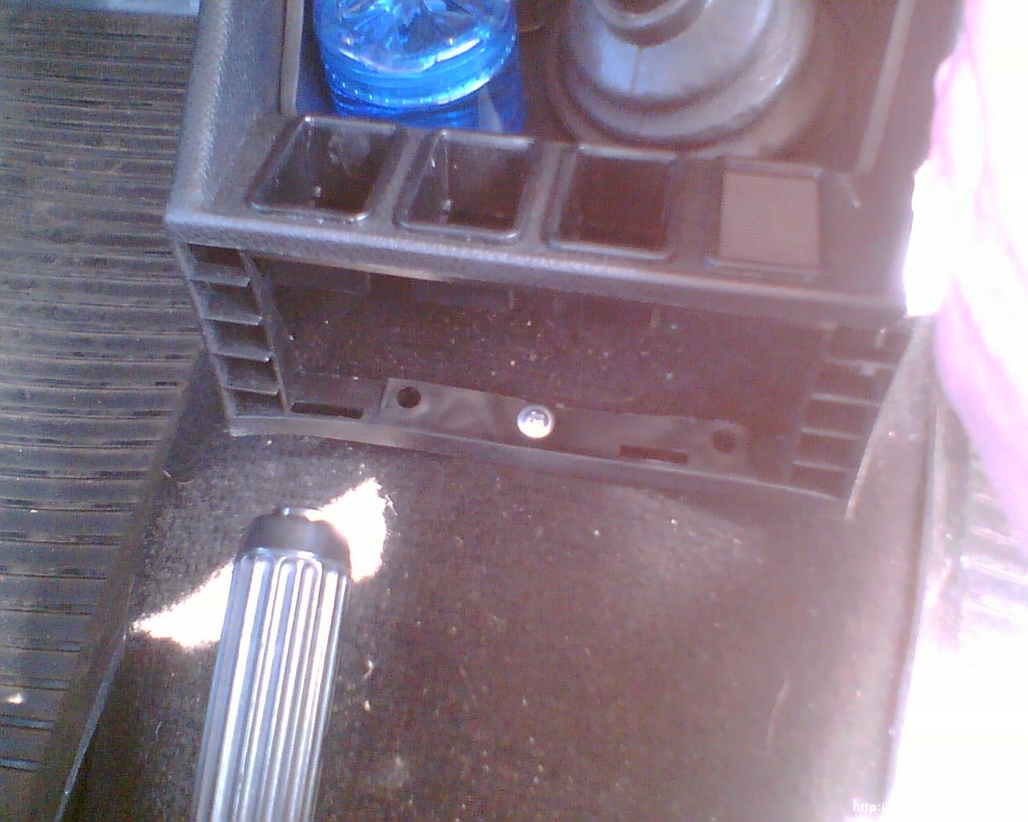

Вчера провел занятие по фигурному выпиливанию детали из пластика. Результат порадовал.
красиво выстроились

:hmmm: что выпиливал? борода вроде целая

Стык у полки и слева немного пришлось подрезать. Упиралась а печку.

ааа. У меня тоже упиралась куда-то, я ножом отпластал кусок :psih: :D
приборы от шохи будешь в бороду ставить? :i

Нет. Есть мысль в это место впихнуть магнитофон. Осталось придумать как это культурно оформить.

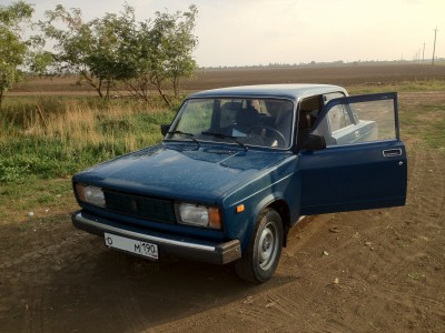

Недавно катался на Родину, на юг. Почти 4 тыс набежало. Пока был у Родителей махнул сальник передний. Начал кидаться, зараза. Да масло сменил после 7000. Совсем случайно, приобрел чехлы. За обратную дорогу одно место устало немного меньше. Немного позже сварганю отчет о поездке. Покажу Вам наши красоты =)
Пару фоток.
Пыль.
