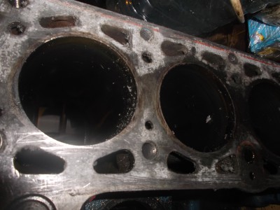

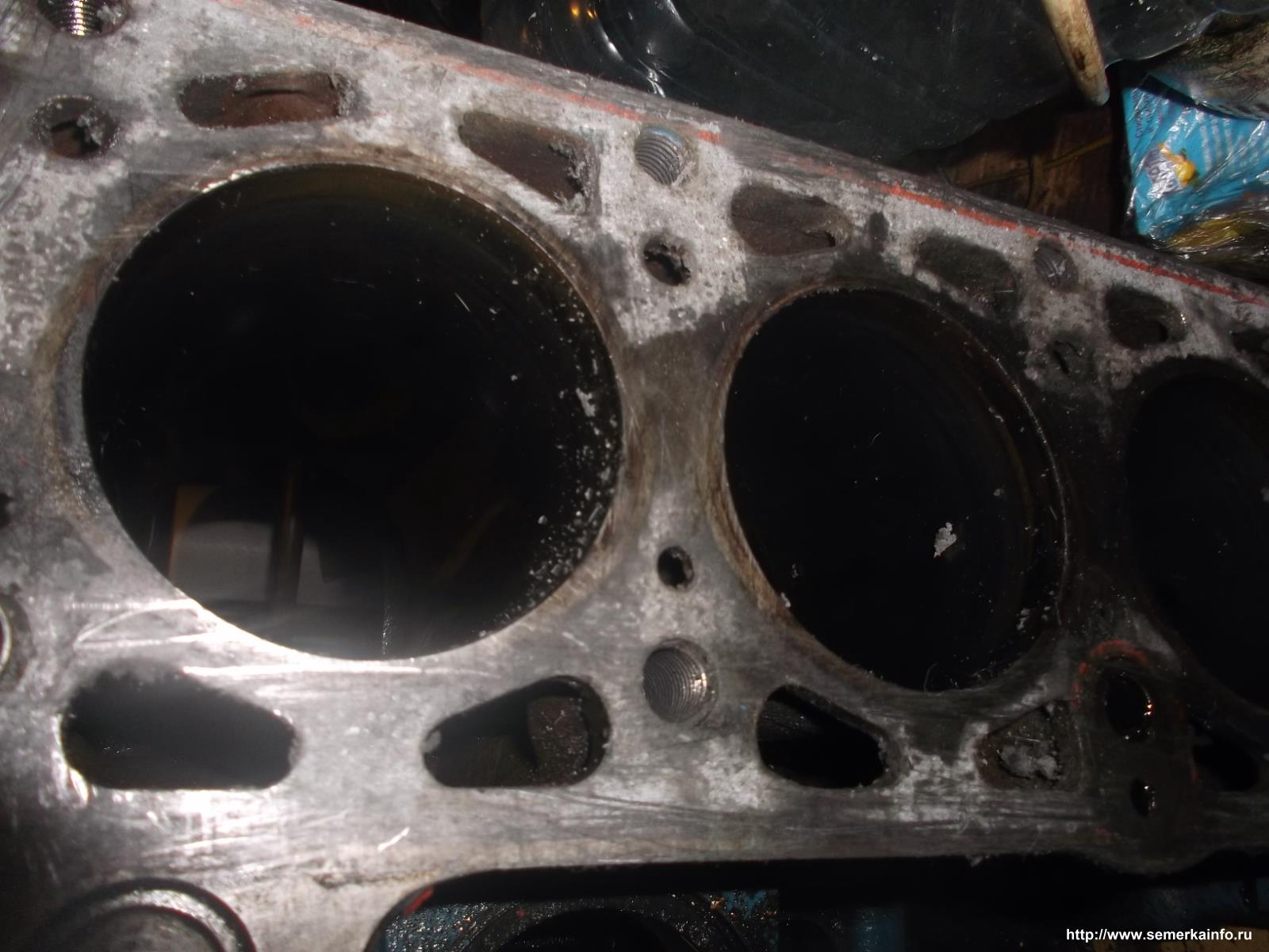

:crazy: у меня наметилась капиталка ... очень сильно закурил сапун расход масла 1л на 100км ... из глушителя не дымит а вот из сапуна дым хуже чем из глушителя..

К капиталке из-за износа постепенно приезжают. Если сразу задымил и сразу такой расход масла - это не износ, имхо.

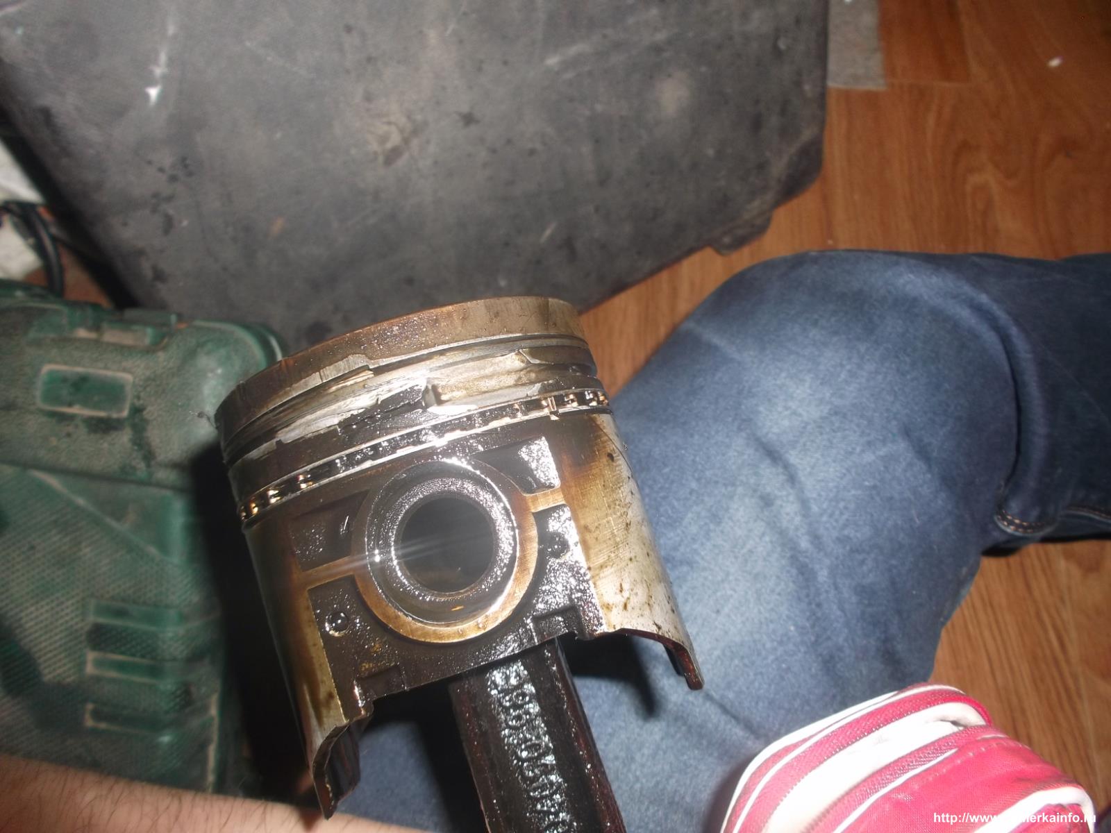

Могла перегородка в поршне сломаться, или прогорел он. Что-то я в возможности раскоксовки не верю, с таким-то жором.
Re: почти в подарок 2105 или история сбитого лётчика
Непрочитанное сообщение Йожык » Пн янв 26, 2015 17:11:52
Движку крышка. Можешь искать б/у на замену, в районе 5 тыщ.

дак а в чем причина то была такого жора масла и выхлопа с сапуна :hmmm:
Сообщения: 47859
Непрочитанное сообщение Антон80 » Вс фев 22, 2015 21:08:20
Поршень видишь?
Непрочитанное сообщение артур с » Вс фев 22, 2015 21:09:23
Антон80 писал(а):артур с
Поршень видишь?
:yes: ...понял...

Поршень
:crazy:
А почему так случилось получилось?
