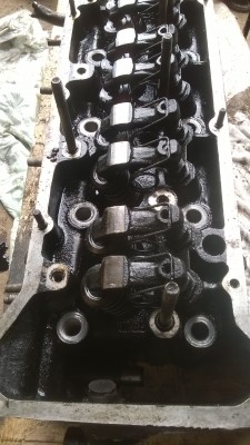

Непрочитанное сообщение DIMIX » Чт окт 06, 2016 6:28:24
Наступила осень, начинает появляться свободное время :)
Вчера немного помыл блок и гбц, на следующей неделе планирую отвезти на расточку.
