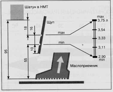

Rush писал(а):роверки уровня вазовским щупом, масла на кончике щупа не обнаружилось.
Знаешь сколько от кончика щупа до дна поддона? Посчитай сам по картинке.
Уровень масла в картере.jpg (16.04 КБ) 13718 просмотров
А пипки крепления ВФ подрежь один раз и навсегда так, как я тут нарисовал viewtopic.php?p=339038#p339038

Буйный писал(а):Знаешь сколько от кончика щупа до дна поддона? Посчитай сам по картинке.
Понятно. Всасывающий шланг засовывался примерно на эти же 5 см глубже.
