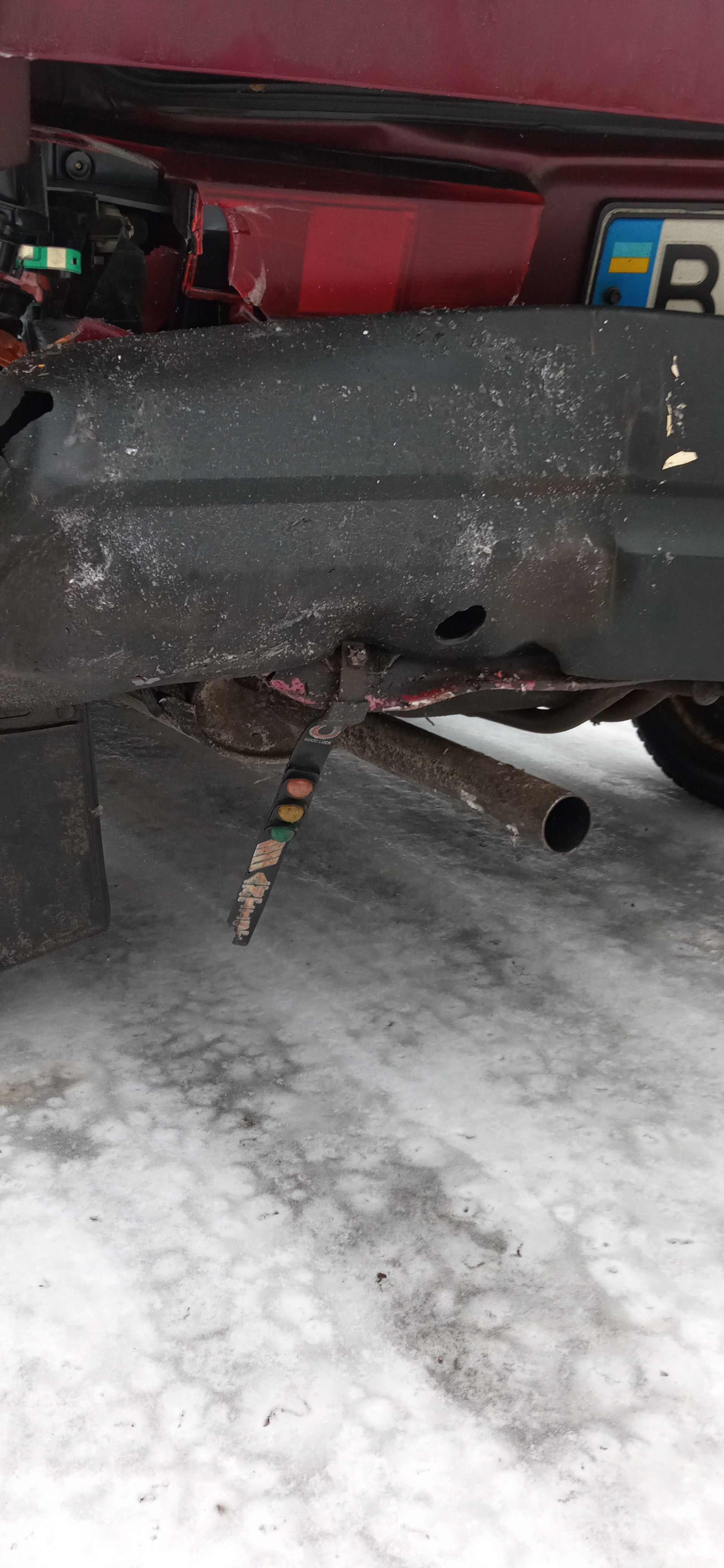

Непрочитанное сообщение Tolik2402 » Вс янв 09, 2022 22:26:00

Непрочитанное сообщение Антон80 » Вс янв 09, 2022 22:37:57
Ну вот :sad: И кто виноват? Есть ли пострадавшие?
Отправлено спустя 2 минуты 2 секунды:
Снег прошлой ночью, утром подтаяло, днем замерзло еще и дождь ледяной пошел. Ходить было страшно.

Непрочитанное сообщение Tolik2402 » Пн янв 10, 2022 4:53:27
пострадавший.
Отправлено спустя 2 минуты 17 секунд:
люди не пострадали. 099 стояла, водитель был в метрах 10 от нее. Малой объезжал, понесло и вот такой привет. порешали по европротоколу, собираем документы сейчас.

Непрочитанное сообщение PECHKIN » Вс янв 16, 2022 8:02:43
Tolik2402, навесное не пострадало? Ну радиатор на выброс и батарея наверное, а помпа, генератор? Движок не ушел с места?
У меня когда был небольшой лобовой удар, то снизу приваривали какие-то лыжи и чего-то там, морду вытягивали...
Уже плохо помню, давненько это было, году в 95-м...

Непрочитанное сообщение Tolik2402 » Вс янв 16, 2022 22:44:55
и так из потерь. Кузовщина- это понятно. вентилятор, считай живой :) с ним обнаружилась другая проблема - износ передней втулки эл.двигателя и вал поело. в общем вибрирует не ного. хотел переделать под шарикоподшипник, а он зараза 150грн. стоит. имеет смысл поискать поживее на разборке за 300 и с подшипниками, кажись МЭ-272 его зовут.
Отправлено спустя 7 минут 8 секунд:
радиатор -;пропэллэр :) вроде подправили, ровный стал. опресую и если нормальный то проблемой меньше. Патрубки системы охлаждения - под замену. Блок- фара - замена. бампер, именно пластик- замена. Аккумулятор- по средине одного угла прорезадо маленькую дырочку, если запаяется - будет хорошо. Также новый антифриз.
Отправлено спустя 5 минут 41 секунду:
движок слава Богу на месте, помпа вроде живая, только шкив поменяли. генератор живой. на крыше слава Богу ровно без вмятин, брызжей, лонжероны тож целые. завтра в планах прикрутить все на саморезы и варить.
