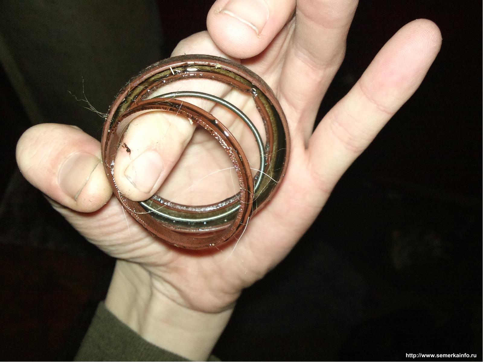

вот начали вылазить последствия пуска движки при -35-37. побежал лобовой сальник, засрал ремень, в результате недозаряд :sad:
add
поменял сальник лобовой, как обычно без ямы, лежа на земельке LOL старый сальник просто развалился. фото прилогаю
