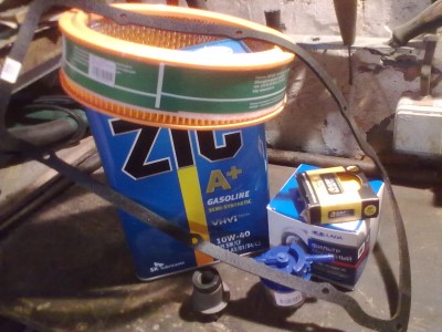

обновки
Re: Бежевый Пятёрик
Непрочитанное сообщение VLAD » Ср июл 23, 2014 7:28:28
а что в желтой коробке?
Re: Бежевый Пятёрик
Непрочитанное сообщение Йожык » Ср июл 23, 2014 9:18:28
Там крышка масляной горловины. И не простая, а ЕВРО LOL
