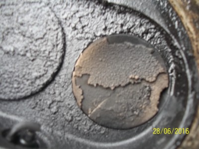

на днях буду раскидывать мотор, давление масло 0, компрессия 10-12,5-13-12 , после раскоксовки, до этого было по 12. и дыма черного не было и масло не ела каждый день по литру. короче иногда лучше мотор не промывать - так спокойнее, просто клин и все)))
Добавлено спустя 35 минут 16 секунд:
а начиналось все банально: масло ела немного - по литру на тысячу, думал заменой МСК все решится, но до этого надо было выяснить причину низкой компрессии в 3-ем цилиндре. было 12-12-8-12. ну, думаю, съезжу в гости в область и займусь ДВС. До пункта назначения 180км и обратно так же. Не доехали до места 12км, на обгоне двигатель затроил, замигал чек и полет прервался. после сброса зажигания двигатель работает пару минут и опять троит. Ладно, главное доехать и домой вернуться. По приезду домой на следующий день, первым делом померил компрессию: 12-12-0-12. Явно клапан сгорел, думаю.... через день снял ГБЦ - выпускной клапан был треснутый с одной стороны и прогоревший с другой (фотки потом). заменил клапан, притер все клопы, заменил МСК (ЗМЗ 406 оригинал синяя коробка). компрессия выравнилась. Применил раскоксовку на ночь. По пути промыл мотор на два раза промывкой, и заменил масло с фильтром. После этого давление масла упало до нуля. На холодную лампа масла не горит, на прогретую пульсирует. также компрессия в цилиндрах пошла в разнобой. там где 10 - свечка чистая, где выше - в масленом нагаре. при перегазовке дым черный как дизель. Короче, разборка движка и ремонт ЦПГ не избежны(((
по местным ценам - все уложится в 8000р и 3-4 дня работы (2 из них расточка), капремонтов до меня не было - при снятии ГБЦ чистил донышки поршней - 76,0 Е5. Будем понадеется, что все пройдет гладко.
искал б/у блок по интернету - обычно полный хлам. Да и у нас проверять стали в ГАИ номера ДВС при постановке на учет - очень много забритых горемык с контрактными моторами.

Непрочитанное сообщение said74 » Сб июл 09, 2016 8:13:51
завтра на ремонт))))))))
вот, что понять не могу: почему он без давления масла не заклинил? чудо мотор какой-то
фотки клапана

Сообщения: 47861
Re: пятая ПЯТЕРКА - все по-новому!
Непрочитанное сообщение Антон80 » Сб июл 09, 2016 8:31:26
Левая на фото свеча плохо установлена.
said74
Сообщения: 2461
Откуда: Челябинск чWз
Поблагодарили: 180 раз
Непрочитанное сообщение said74 » Сб июл 09, 2016 8:40:13
Антон80 писал(а): свеча плохо установлена.
они просто наживулены)))
