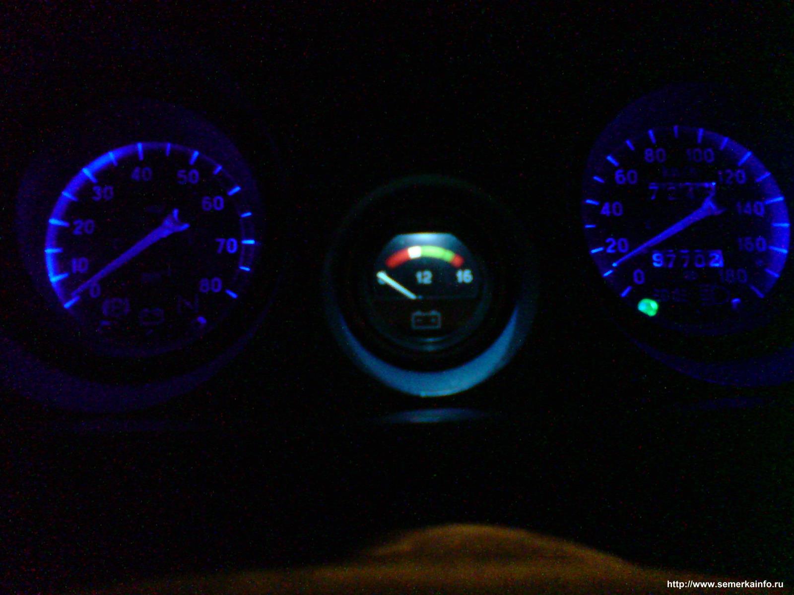

какимто невероятным образом после замены фильтра и установки прокладки бензонасоса отказала подсветка двух приборов. центрального на главное приборке(вольтрметра) и центрального на доп. приборке(давление масла). устраняю. перегорели светодиоды :hmmm:
невольный тюненг: изза отсутствия достаточного количества синих светодиодов пришлось поставить белый от зажигалки :i

Красиво :beer2:

GoBLIN писал(а):перегорели светодиоды
Сопративление побольше ставь однако :flowers:

vit84 писал(а): Сопративление побольше ставь однако :flowers:
стояли на двенадцативольтовые которрые идут безовсяких сопративлений, отработали полгода а потом щелк и два штуки потухли одновременно, плюс волтметер зачудил

Непрочитанное сообщение vit84 » Чт фев 03, 2011 5:30:04
GoBLIN писал(а):стояли на двенадцативольтовые которрые идут безовсяких сопративлений, отработали полгода а потом щелк и два штуки потухли одновременно
Ну в них же тож есть соплюхи, и к этому у тебя гена не 12вольтов выдаета поболее, прицепи еще по 10 Ом каждому, пусть кушают!!

Непрочитанное сообщение GoBLIN » Чт фев 03, 2011 5:36:50
vit84 писал(а): Ну в них же тож есть соплюхи, и к этому у тебя гена не 12вольтов выдаета поболее, прицепи еще по 10 Ом каждому, пусть кушают!!
да это понятно что должно быть в бортсети 14.4 ;) пусть так светят, просто был не их день :shifty: да и меняються они уже легким движением руки =)
