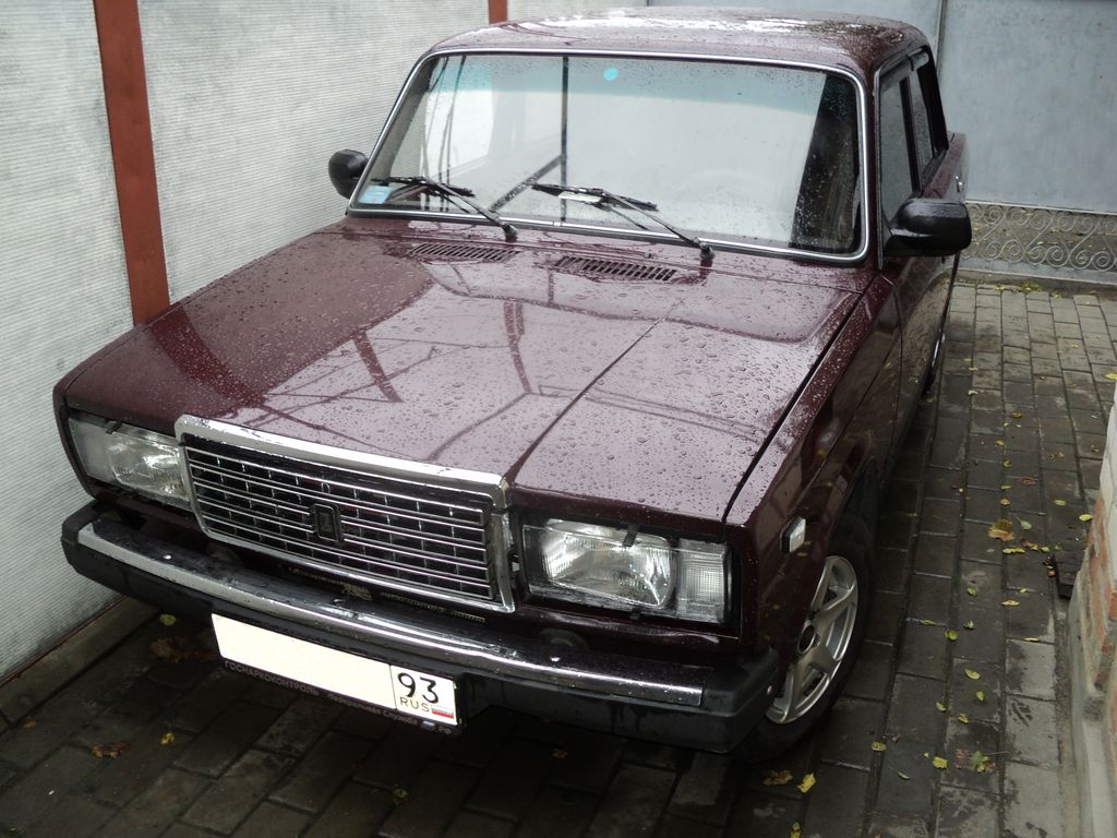

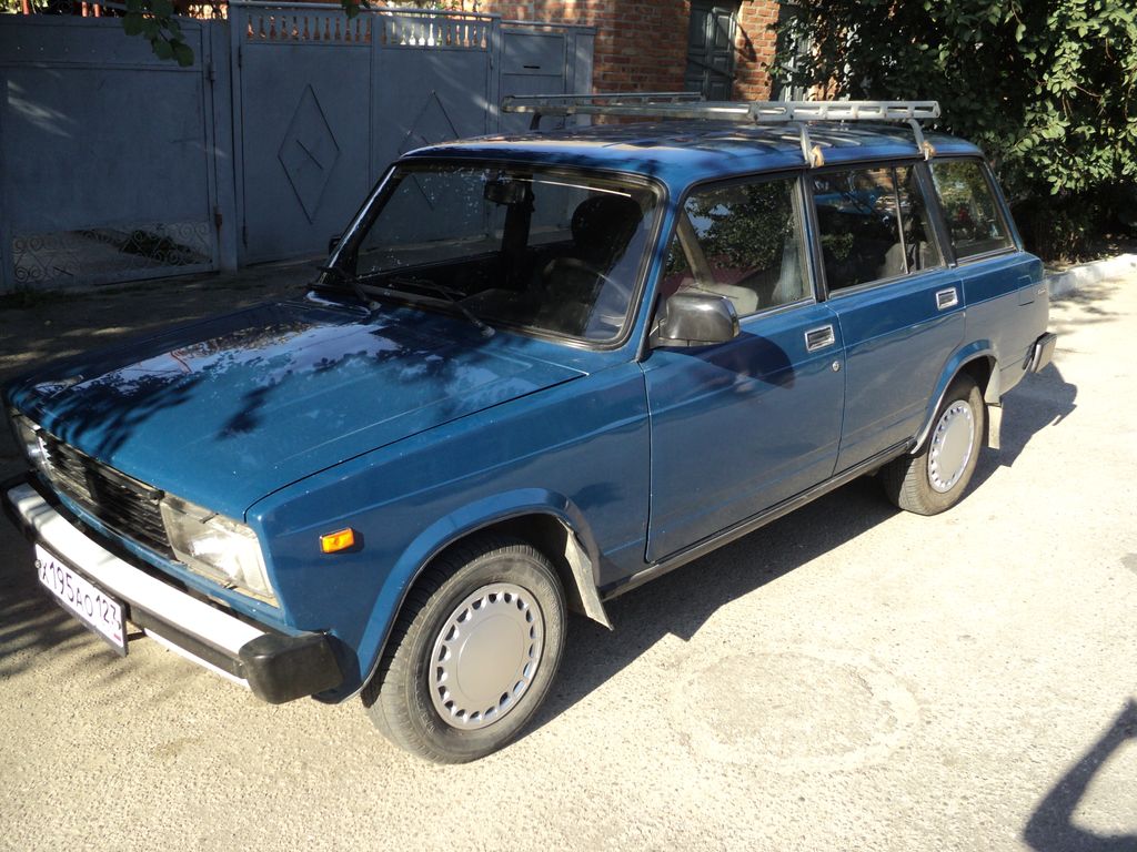

Машинка 18 сентября уехала в Сочи с новым хозяином :hez:
30.09.11 купил ваз 21074 2006 г.в. цвет Вишня
Такой я её продал

Поздравлямс! Фото в студию! :thumbsup:
