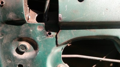

Разобрал заднюю правую дверь, обнаружил трещину. По хорошему, заварить бы ее, но уже сделал тем, что под руками было.

15 лет после последнего капремонта кузова - это конечно срок...
И то, когда делали его в 2002, то двери не меняли, только накладки

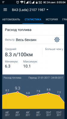

Да, вроде все нормально, не подводит. Хотелось бы подарить ей новый карб, потому как старому я даже не скажу сколько лет, во всяком случае на машине он стоИт не менее 20.
Было дело, компосировал он мне раньше мозги, но после того, как поставил БКЗ и открыл для себя карбклинер, то к мастеру забыл дорогу.
Берет он в пределах нормы, обычно заправляюсь раз в 10-14 дней до полного пока. В прошлый раз показал расход (по программке на смартофоне) 8.8 л, сегодня заправился, показал 7.3.

Ну это тоже конечно все субъективно, потому как по разному иногда до полного заправляют, кто больше, кто меньше.
Так что поезжу наверное еще.

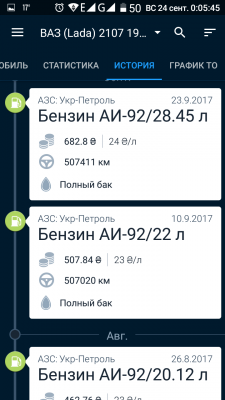

Непрочитанное сообщение PECHKIN » Сб сен 23, 2017 22:08:30
Антон80 писал(а):Это 28,45л бензина и еще что-то?
Да, это бензин и еще бензин, всего за сентябрь. Больше ни на что не тратился.
Кстати, сегодня уже по 24 грн. 92-м заправлялся :rlc:

А по расходу вот такая история получается:
Добавлено спустя 4 минуты 24 секунды:
Буйный, а шо делать? Если припечет, то никуда не денешься...
Ну а пока ездит - пусть ездит :yes:

Непрочитанное сообщение Антон80 » Сб сен 23, 2017 22:29:34
Еще подорожал? Когда? Сегодня, что ли?
