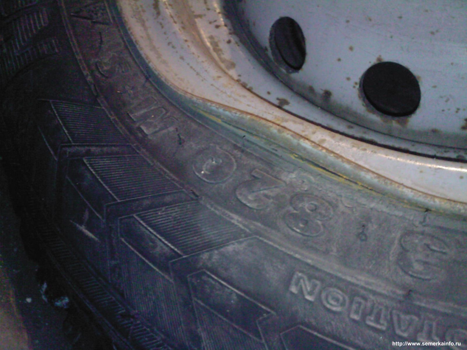

Сегодня ходил в гараж. Заменил реле БС. Прокачали сцепление. Откуда там воздух-то берется? :hmmm: Месяца 3 назад прокачивал и снова. Грамм 200 жижи перекачал( в банку) :slap: . Подтеков вроде нет нигде. Еще увидел- оборваны провода от датчика заднего хода. А я думаю- почему так тускло горят :slap: , что даже не видно :D их. Еще сфоткал диск помятый. Что скажете? Колесо не спускает (пока). Жена переживает. :yes:
снаружи
изнутри
Ракурс не ахти, конечно. Получилось, что вмятина снизу.

Тааа.... Молотком постукать и все. ИМХО.

простосаня писал(а):Жена переживает
Правильно делает. По деревне сойдёт поездить, а на скорости в крутом повороте результат может быть ХЗК. Прокатать нуно.
