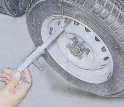

Люди. Впрос на засыпку:если при таком замере (см. фото) разница 7 мм ,а надо чтоб было 3 мм ,шайбы сколько мм надо подложить?
Жрёт резину с наружей стороны на переднем правом колесе :sad:

надо ехать туда где при тебе покажут значение на компе сход/развала.
по вопросу-4мм попробуй подложить. только жрет то наружу, а не внутрянку. на стенд бы все-таки.

На стенды денег нет ни грамма. Правильно жрет наружу. Колесо стоит | / так. (нужно добовлять шаибы) . А если б елл внутряк колесо стояло | \ так.(нужно убирать шаибы).

Димьян писал(а):На стенды денег нет ни грамма
500 рублей на развал нету? :confused: Ну тогда пускай жрет резину по 2 штуки за баллон.
Ну нету хоть убей. Потому и бепокоюся как бы исправить это дело чтоб резину не испортить
Re: Бежевый Пятёрик
Непрочитанное сообщение Миша » Пт авг 15, 2014 14:05:41
7 мм сверху или снизу? я так понял снизу. тогда просто ослабь гайки внизу и монтажкой двигай рычаг пока не выставишь нужное расстояние
Добавлено спустя 36 минут 47 секунд:
вообще перед развалом надо поднять авто под переднюю ось и опустить. после этого можно приступать к регулировке. выставив нужное расстояние монтажкой можно напихивать туда шайб. после напихания затянуть гайку и проверить не ушел ли зазор. вот как то так :-J

Непрочитанное сообщение Димьян » Пт авг 15, 2014 15:18:32
Миша писал(а):вообще перед развалом надо поднять авто под переднюю ось и опустить
Зачем?Я думал нужно наоборот обжать. :hmmm:
Re: Бежевый Пятёрик
Непрочитанное сообщение Миша » Пт авг 15, 2014 15:27:04
для того чтобы колеса встали на свои места. поднять а потом опустить и приступать к развалу
