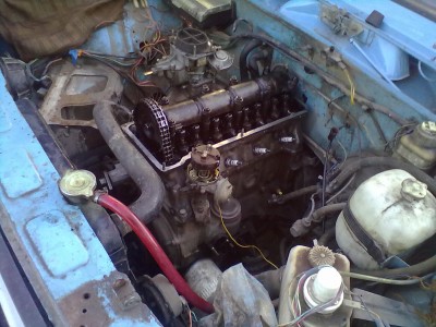

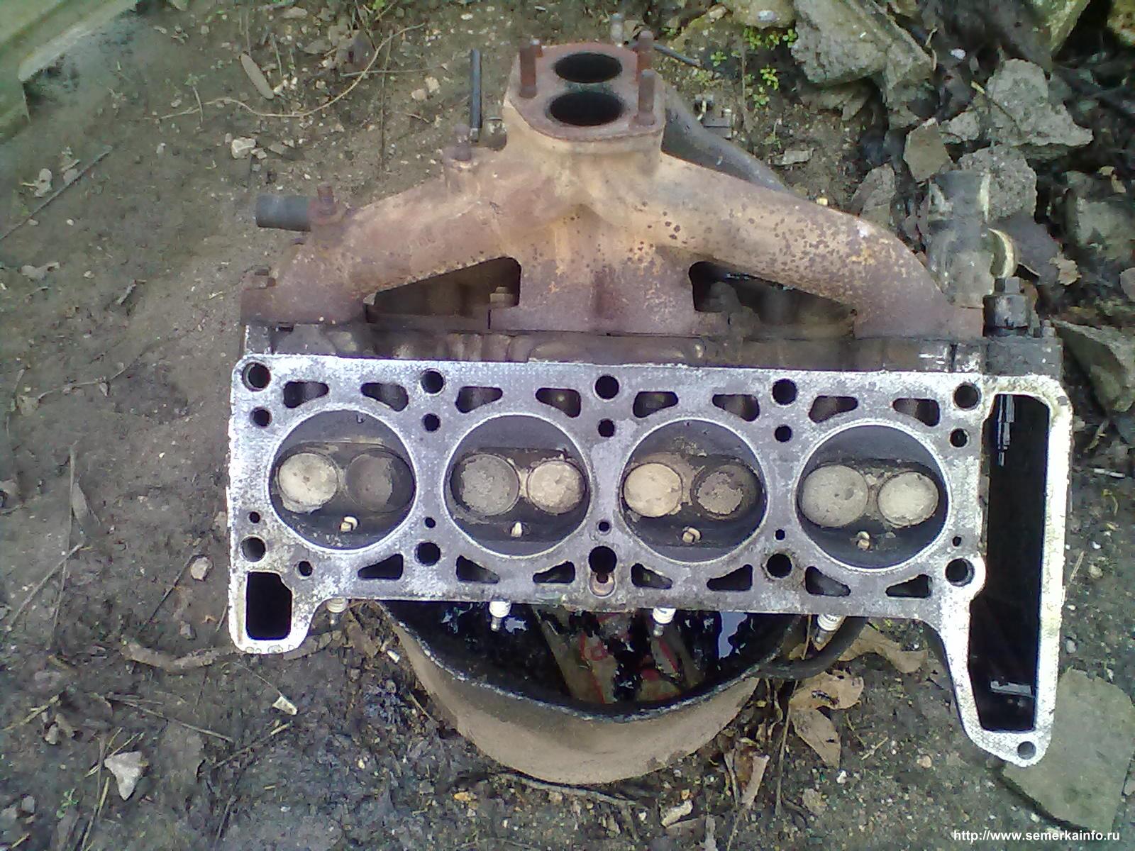

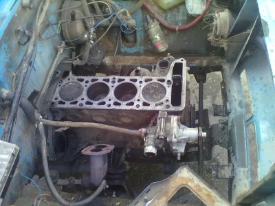

Вот и настал для меня капремонт двигателя... Устав бороться с расходом масла, снял вчера голову для замены направляющих и клапанов. Думал только этим отделаюсь)) Под головой почему то оказалось аж две прокладки :hmmm: ПРовел рукой по гильзе цилиндра есть бортик, а на втором аж два :sad: пришлось снимать блок. Повез к мастеру, вердикт - надо точить. Коленвал в норме. Совсем не расчитывал сейчас на такие расходы... Так и везти точить надо за 70 км. Одно радует, хоть порядок в капоте наведу наконец :-J

diver писал(а): Под головой почему то оказалось аж две прокладки :hmmm:
diver
Видать предыдущий хозяин переделал под 76-ой бензин.Так делали раньше,имея доступ к халявному 76-ому бензину

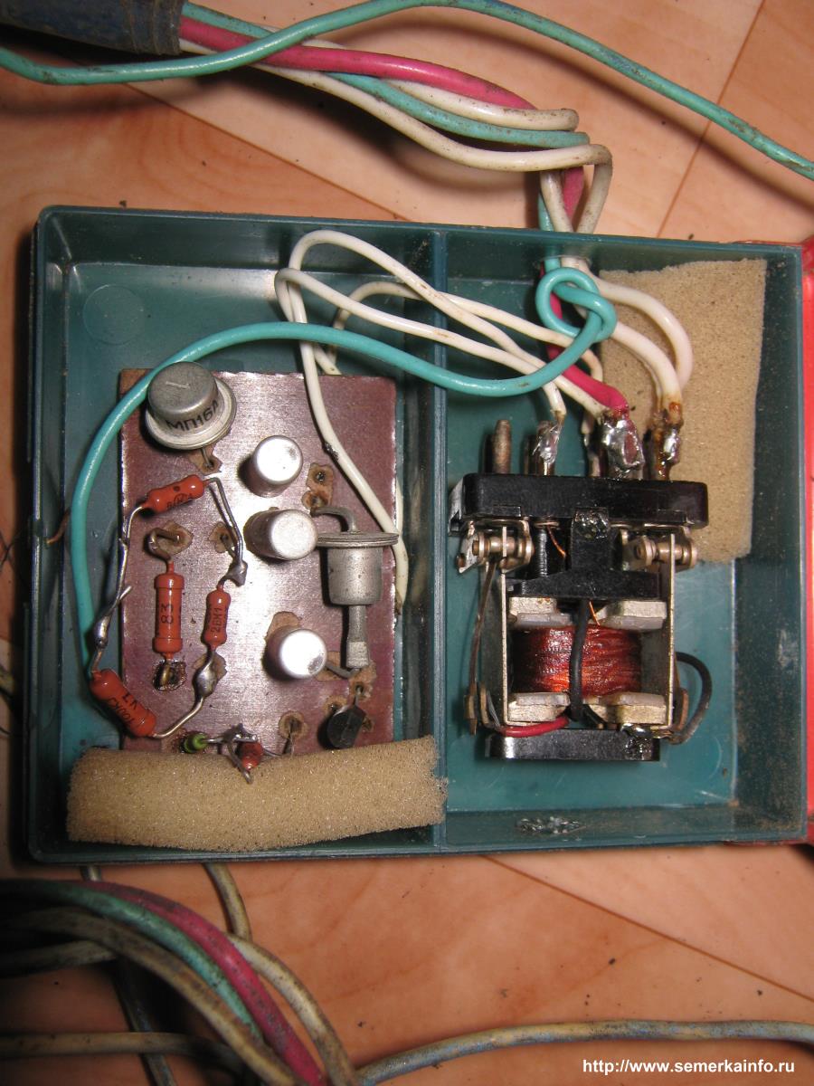

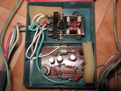

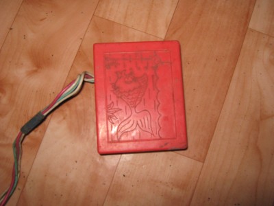

Начал сегодня разбираться с проводкой подкапотной, отмывать ее, лечить. Обнаружил вот такой прибор. Питается от проводов которые должны идти на гудок, и от него идут провода к самому гудку. Что это может быть?

Непрочитанное сообщение серго » Сб фев 04, 2012 19:56:32
Думается реле фафакалки самопальное в замен штатной релюхи

Непрочитанное сообщение diver » Сб фев 04, 2012 20:02:02
Так там же по теории не должно быть реле вообще. Только перемычка в ЧЯ.

Непрочитанное сообщение D.I.M.A.R. » Сб фев 04, 2012 20:06:49
diver писал(а):Так там же по теории не должно быть реле вообще. Только перемычка в ЧЯ.
реле может быть установлено, в ЧЯ место есть, наверно на случай очень мощного гудка, на схеме электрооборудования тоже оно есть.
серго писал(а):Думается реле фафакалки самопальное в замен штатной релюхи
а зачем там еще диоды, транзисторы, резисторы? :hmmm:

Непрочитанное сообщение diver » Сб фев 04, 2012 20:15:35
У меня стоит перемычка в ЧЯ. При установке реле меняется полярность по теории... Но эта коробочка мне вообще не понятна. Реле, какое то странное, двух стороннее, и плата эта :eek:

Непрочитанное сообщение VladiZlav » Сб фев 04, 2012 20:38:05
diver
а зачем гадать? делай по нормальной штатной схеме - самопальный тюнинх фтопку, обычное рэле, и вуаля :thum1:

Непрочитанное сообщение diver » Сб фев 04, 2012 20:42:56
VladiZlav писал(а):diver
Буду по штатной. Интересно просто что это за тюнинх :hmmm:
Та и от схемы у меня проводка отличается слегка. Может в те года другие схемы были? :)

Непрочитанное сообщение VladiZlav » Сб фев 04, 2012 20:48:03
diver писал(а): Может в те года другие схемы были?
запросто! :yes: :yes: :yes: неоднократно сталкивался :xa:
