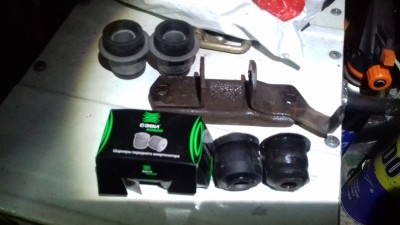

:crazy: сёдня вдруг с утра начало холодать. Минус 2. И лужи. С машины висят сосульки. Помыл трохы. Думал типа перед морозами. но вечером -5 и всёравно ещё лужи. Опять засрал. Начало шото стукат спереди справа. Думал гляну. Щаехал на свою эстакаду. Полез, а там всё в сосульках и во льду. Ничё не пойняв. Шатал - токо подшипники колёсные посиукивают и всё. Поехал опять. Стукает клацает. Думав похоже на отпавшую накладку от колодки. Но почему при торможении всёравно клацает. сняв колесо. Походу ледышки на диске просто о суппорт долбут. Но ещё осмотрел - опять здохли верхние сайленты. Напомню- я их уже два раза за года два менял. естх два новых. Но не помню чи другого производителя чи нет. И орешек на амморте внизу нада менеять. На другом амморте заменил когдато. Второй ждёт. А машина всё во льду снизу. Некак ремонтмроваться. А морозы на неделю передали.

:confused: грею гараж. Оттаиваю лёд с днища шоб посмотреть шо тилипаеца. Реально как будто шото тилипается. Как ледышка на полке лежит и тарабанит. И на маятник не похоже. Бо руль кручу- стука нет. Токо на аммортиз грешу. На нижнюю втулку.

Далее всётаки оттаял лёд и я дрбрался до орешка - ему пепец! Там люфт сильный и оно металоом об лёд фигачило. пока льдом не покрыт был металл, то оно не доставало до металла и не стучало.
Орех то я заменил. Но шпильку оторвало при откручивании. хотя я кадв-то там оикручивал и смазывал. короче решил вопрос так - засверлил сбоку в рычаг в пиптик не знаю для чего он. Но решение простое. Чего сразу не придумали крепежи сбоку!

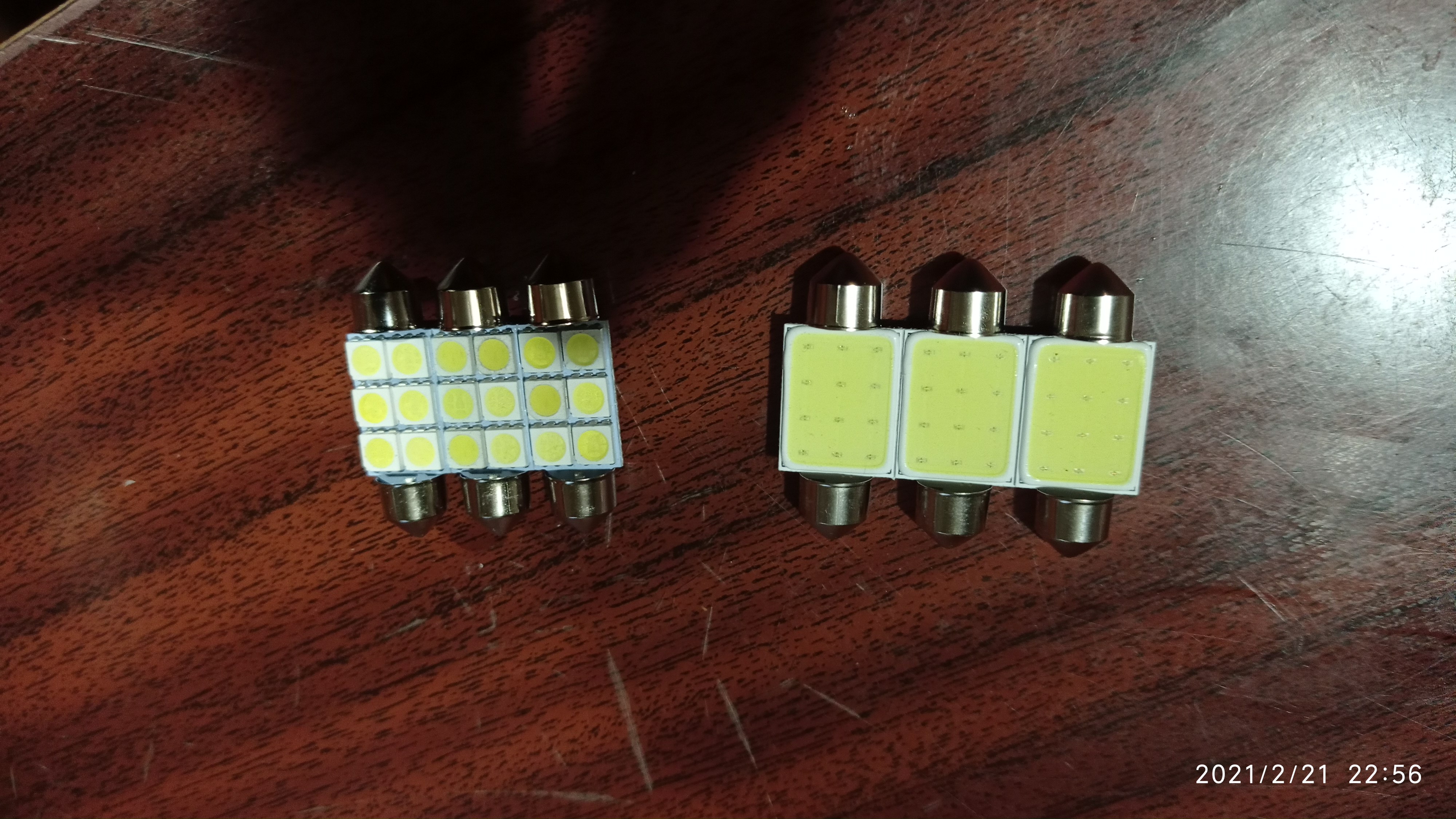

Купыв отакие светодиодки в салон опять. Уже пару лет назад аналогичные брал и они накрылись оч быстро. Но светили отлично!. так само накрылись и в габаритах. Пока я не пустил габариты и ленты под фарами через диоды!!! И уже несколько лет пашут. Вот планирую и эти светодиодки через диоды пустить! Вот ьоко не решил отпаивать ли один цоколь и встраивать как-то диод в кажду лампу или дето в сети авто искать место шоб диод впаять. Лучше канешно в сети авто. Оно тогда универсально будет.

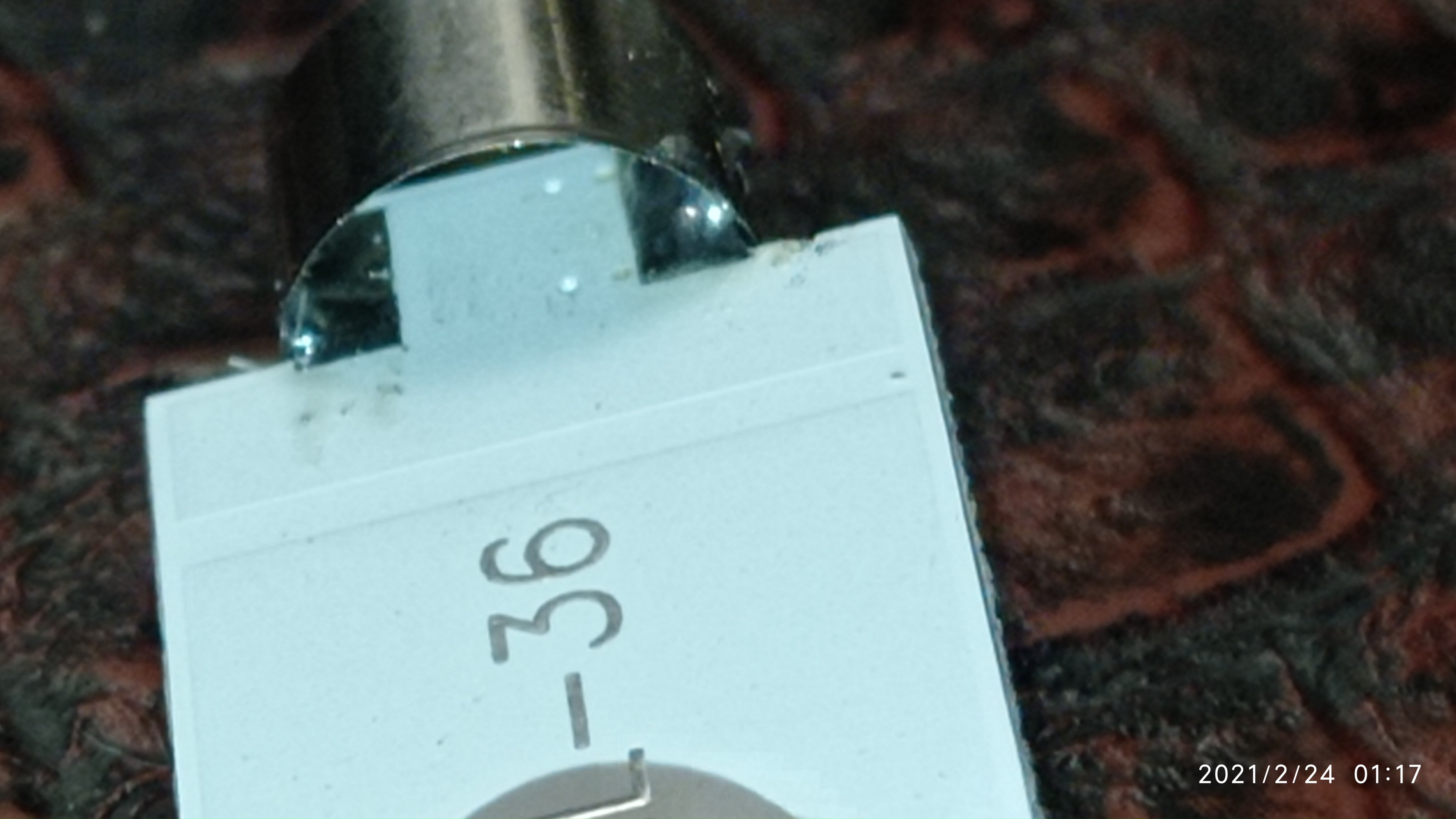

Кстати прикол - в этих лампах шо отдельные диодики под цоколем на-плате написана полярность неправильно!

Непрочитанное сообщение X-TAZ » Вт фев 23, 2021 20:53:38
:thumbsup: поставил для пробы лампу одну в верхний плафон восмёрошный я вроде прилепил давно. Да!!! Светит отлично! Уже придумал как вмонтировать диоды в цепь боковых плафонов. Там легко. Без больших переделок. и будэ свэт.
Отправлено спустя 21 секунду:
Сплошной свет ярче!
Отправлено спустя 3 часа 29 минут 13 секунд:
:thumbsup: вот. Сделал переходничок с диодом внутри для боковых плафонов! Для плюса. На диоде теряется 0.7 вольта. И пропаял цоколи по второй точке. Всё работает! :thumbsup:

Непрочитанное сообщение X-TAZ » Ср фев 24, 2021 15:25:35
:thum1: норм. Поставил светодиодки и вставки с диодом. Всё робэ. И ярче. И потолочный светильник через диодик. В разрыв провода скрутил и думаю надолго. Надеюсь. Бо когдато за-месяц в алонных плафонах светодиоды заморгали.

Вобще в последнее время мало в машине колупаюсь. Едет и едет. Но шото похоже вылазят нехорошие поломочки. Токошо опять полез под машину искат ьшо ж стучит то на ямках. В то время как втулки на тягах целые. И чёто мне кажеца шо это подшипники полуосей!
