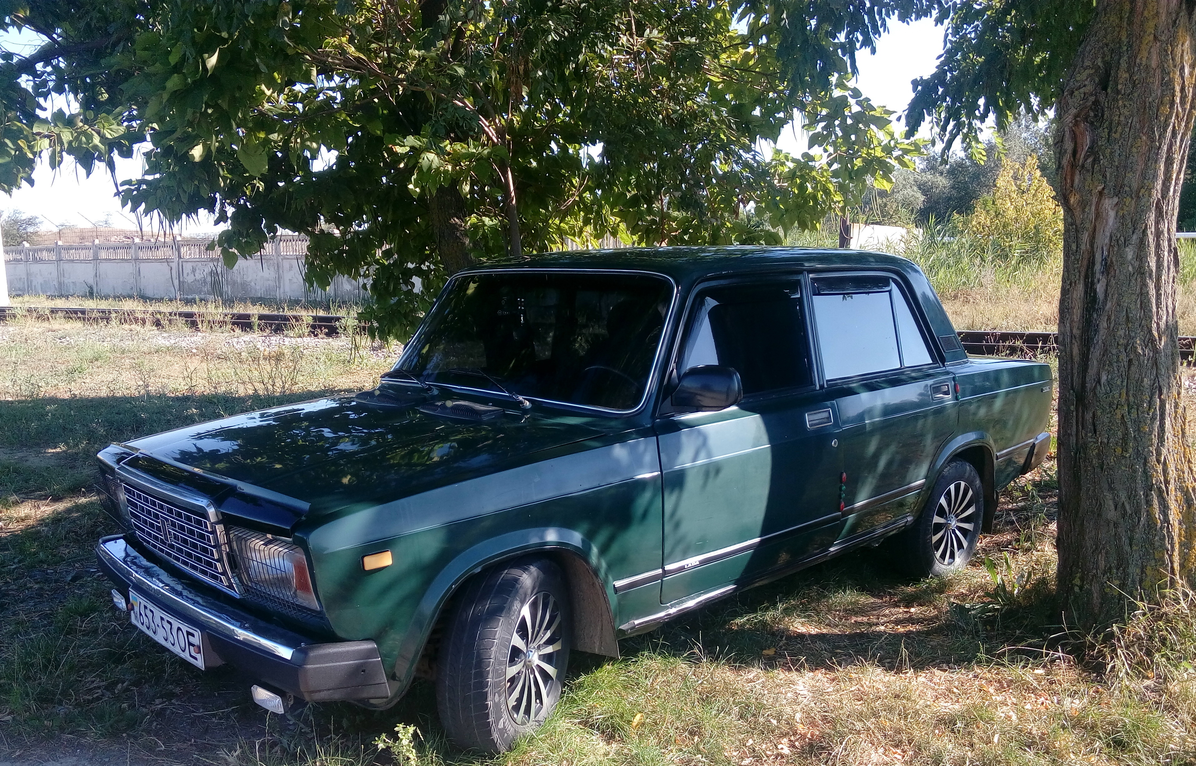

Захватил на работе самое козырное место стоянки, уже 6-й год здесь стою :yes:
ВАЗ-21074 Боевая подруга
Непрочитанное сообщение гость » Чт авг 06, 2020 19:25:59
Трава слабо вытоптана возле двери :hitro: :psih:
Непрочитанное сообщение Антон80 » Чт авг 06, 2020 21:06:15
А хорошо смотрится!
Непрочитанное сообщение Буйный » Пт авг 07, 2020 6:10:08
Парковка на газоне (w00t)
Непрочитанное сообщение Буйный » Пт авг 07, 2020 9:57:20
Да поле там. :D

Непрочитанное сообщение PECHKIN » Пт авг 07, 2020 12:21:53
гость писал(а): ↑
А чего там топтать? Утром встал, вечером сел.
Хотя, на самом деле, тонко подмечено. Обычно я стою наоборот носом.

Буйный писал(а): ↑
Парковка на газоне
Поля вокруг засохли и сгорели, а траве хоть бы что, прет как дурная... Уже и стрижем и химией брызгаем, все без толку.

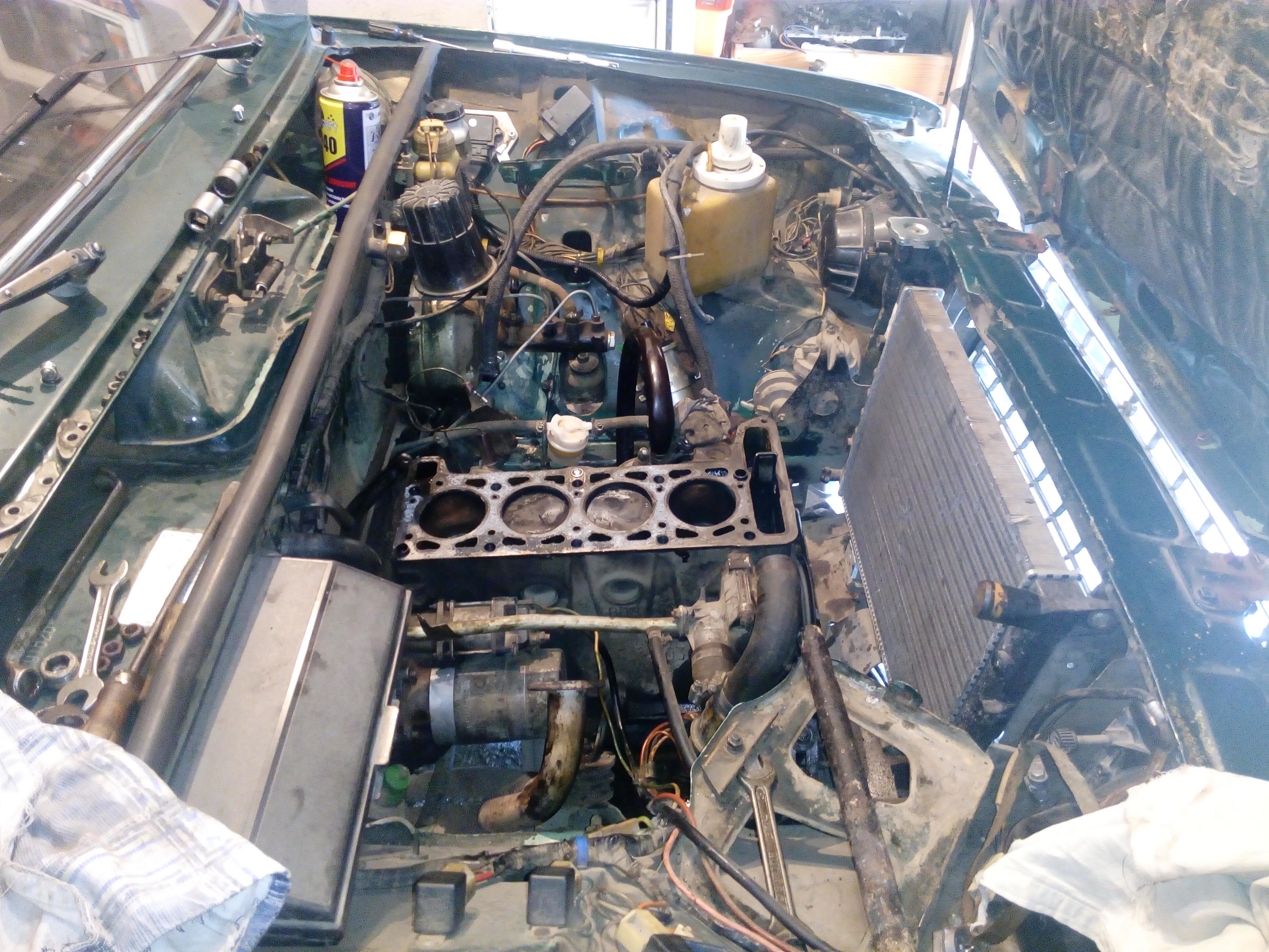

Давно машинка не ломалась. Честно говоря ждал этого и боялся, что произойдет такая хрень вдалеке от дома. Так и получилось (на пробеге 532600 км), к счастью, не так далеко, но 40 км пришлось ехать на буксире домой. Ох и не нравится мне такая езда, но деваться было некуда.
Как определили знающие люди, прохудилась прокладка ГБЦ.
Вот чего вдруг? Или, не вдруг? Может виной всему этот долбанный инжекторный радиатор? Но, я всегда следил за температурой, все время на границе белой и зеленой зон стрелочка. Было пару раз, что поднималась чуть выше, но это было всего-то пару раз, кратковременно и в пределах зеленой зоны.
Или, помпа уже не качала жидкость как надо? В последний месяц замечал странноватый звук при работающем двигателе.
Сейчас поднял свои записи по замене насоса охлаждения (помпы), в 2001 - одна, в 2002 - две, в 2003 - одна, в 2009 - одна.
Получается, что если я не забыл ничего записать, то нынешняя отходила 11 лет. Пойдет под замену.
Отправлено спустя 1 минуту 20 секунд:
Глаза боятся, руки делают. Кум обещал помочь собрать

Непрочитанное сообщение Буйный » Вс авг 23, 2020 17:48:19
PECHKIN писал(а): ↑
Вс авг 23, 2020 15:26:06
Это реально?
PECHKIN писал(а): ↑
Фотки скинь причины плохой циркуляции от помпы. Крыльчатка развалилась/провернулась или подшипники крякнули(шум!), но сальник держал ОЖ.

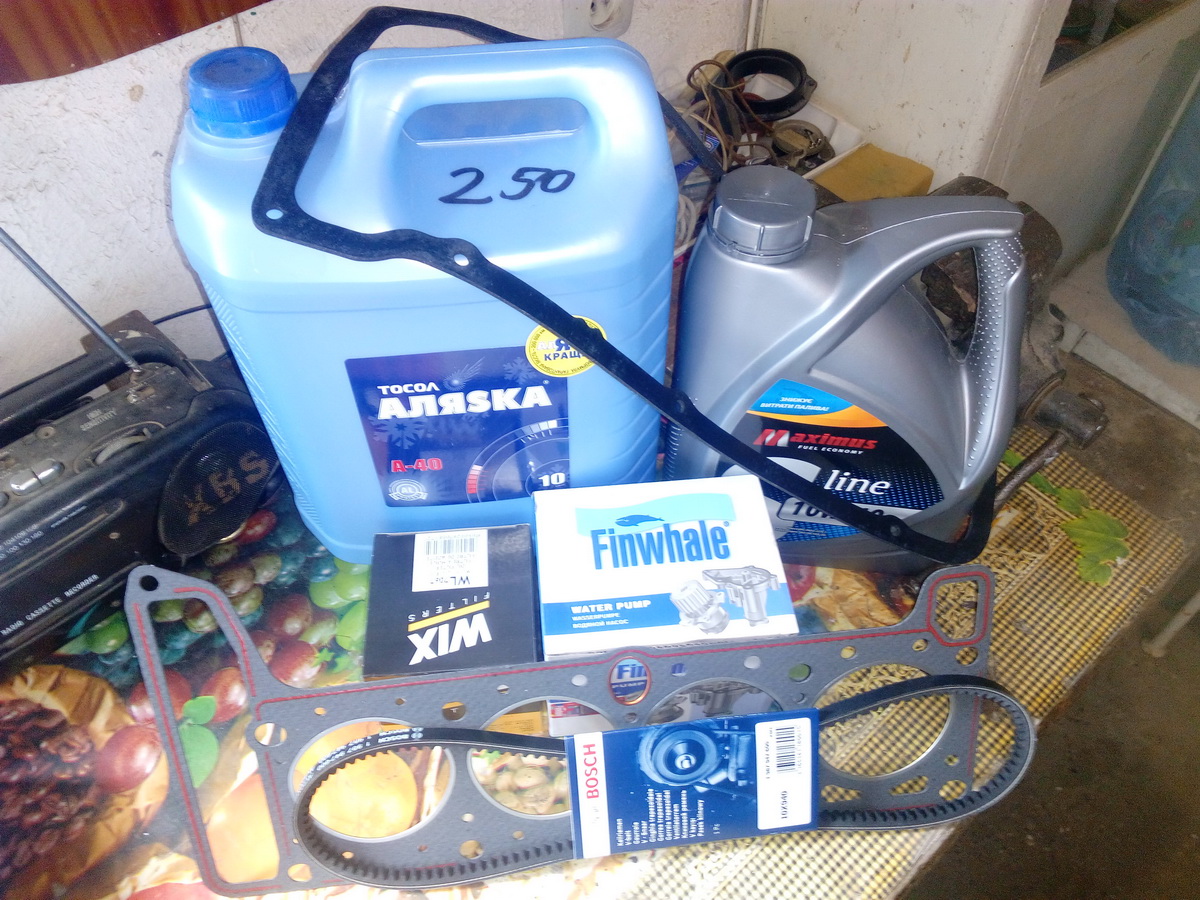

Я не доверяю Аляскам и тому подобному. Сколько двигателей (не только Жигулей) довели до подобного финала агрессивные тосолы.
Непрочитанное сообщение Буйный » Вс авг 23, 2020 18:03:20
гость писал(а): ↑
Вс авг 23, 2020 18:00:48
У меня от них даж в магазине глаза слезятся :look:

гость писал(а): ↑
Аляскам
ХЗ, продаван сказал 0 самая ходовая.

PECHKIN писал(а): ↑
Вс авг 23, 2020 18:33:27
... и ремонтникам выгодно.

Непрочитанное сообщение Препод48рус » Вс авг 23, 2020 20:04:37
PECHKIN писал(а): ↑
чего
время ей пришло просто
PECHKIN писал(а): ↑
собрать
главное - правильно затянуть
Отправлено спустя 25 минут 35 секунд:
у меня динамометрического ключа не было, тянул по схеме в книге воротком 30 см в три этапа, сперва до появления сопротивления, и два раза по 90 градусов, до продажи проехал 30 000 км, все работало, но лучше перестраховаться, если что - поправьте

Непрочитанное сообщение Антон80 » Вс авг 23, 2020 21:18:46
Препод48рус писал(а): ↑
Вс авг 23, 2020 20:30:12
а еще вроде бы есть два вида прокладок: одни затягиваются раз и навсегда, другие протягиваются через время/километраж.

Непрочитанное сообщение Буйный » Пн авг 24, 2020 5:51:23
Антон80 писал(а): ↑
Как и болты ГБЦ. Старого и нового образца. Старого нужно подтягивать после обкатки по регламенту, а нового (такие ставили на инжклассики, с головками Торкс) уже нет. У СО желательно промерить длину.

Непрочитанное сообщение гость » Пн авг 24, 2020 7:10:15
PECHKIN, да нюансов не так и много. Чистыми/сухими/пустыми должны быть резьбовые отверстия в блоке цилиндров под болты, которыми крепится ГБЦ.

Непрочитанное сообщение vaduha75 » Пн авг 24, 2020 13:04:54
гость писал(а): ↑
... пустыми должны быть резьбовые отверстия в блоке цилиндров под болты, которыми крепится ГБЦ.
Это точно! Лет 20 назад притягивал ГБЦ на ЗИЛ-130 и поленился масло выгнать из отверстия под болт. Думал через резьбу выдавит. А выдавило кусок блока :slap:
