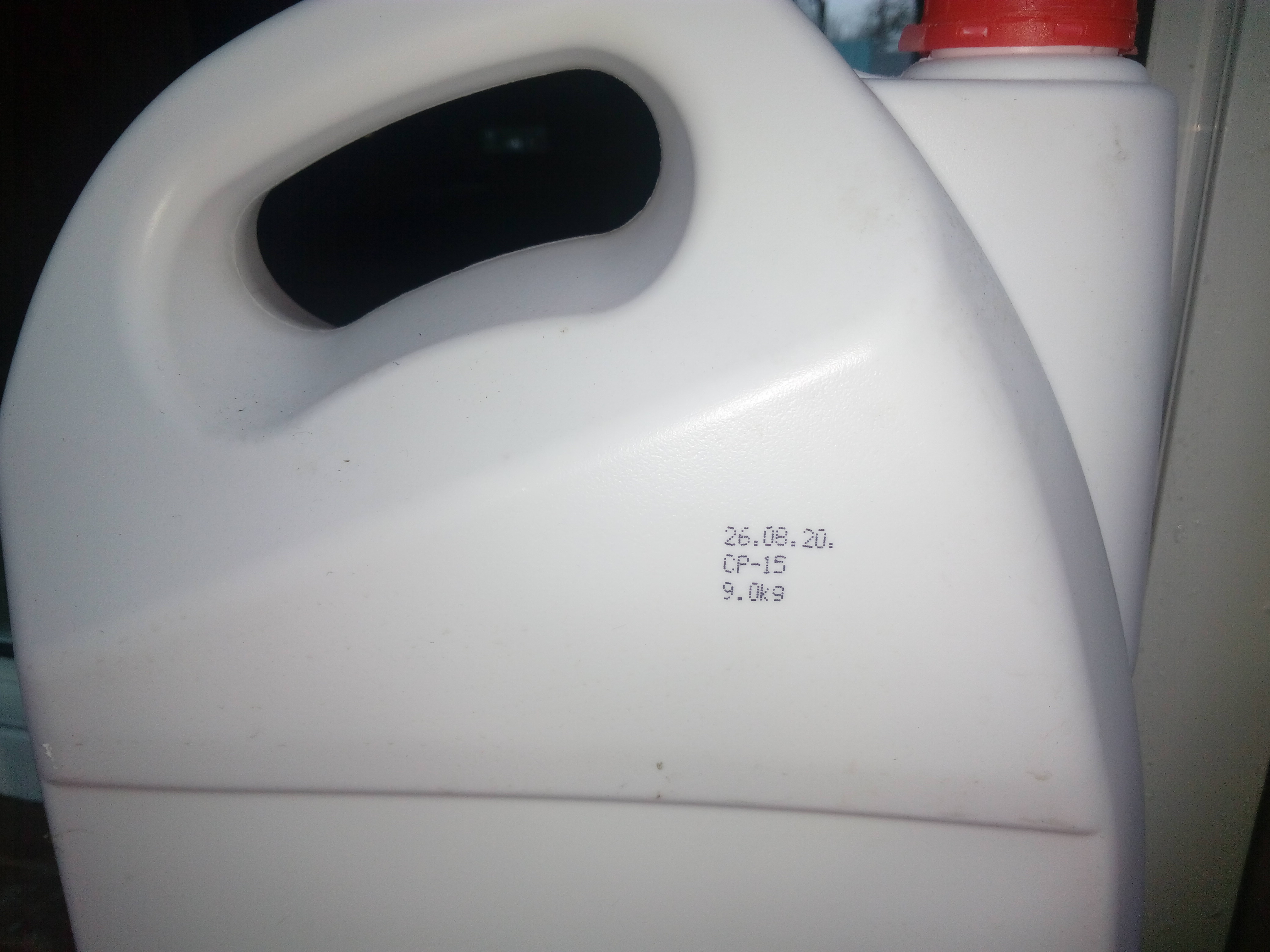

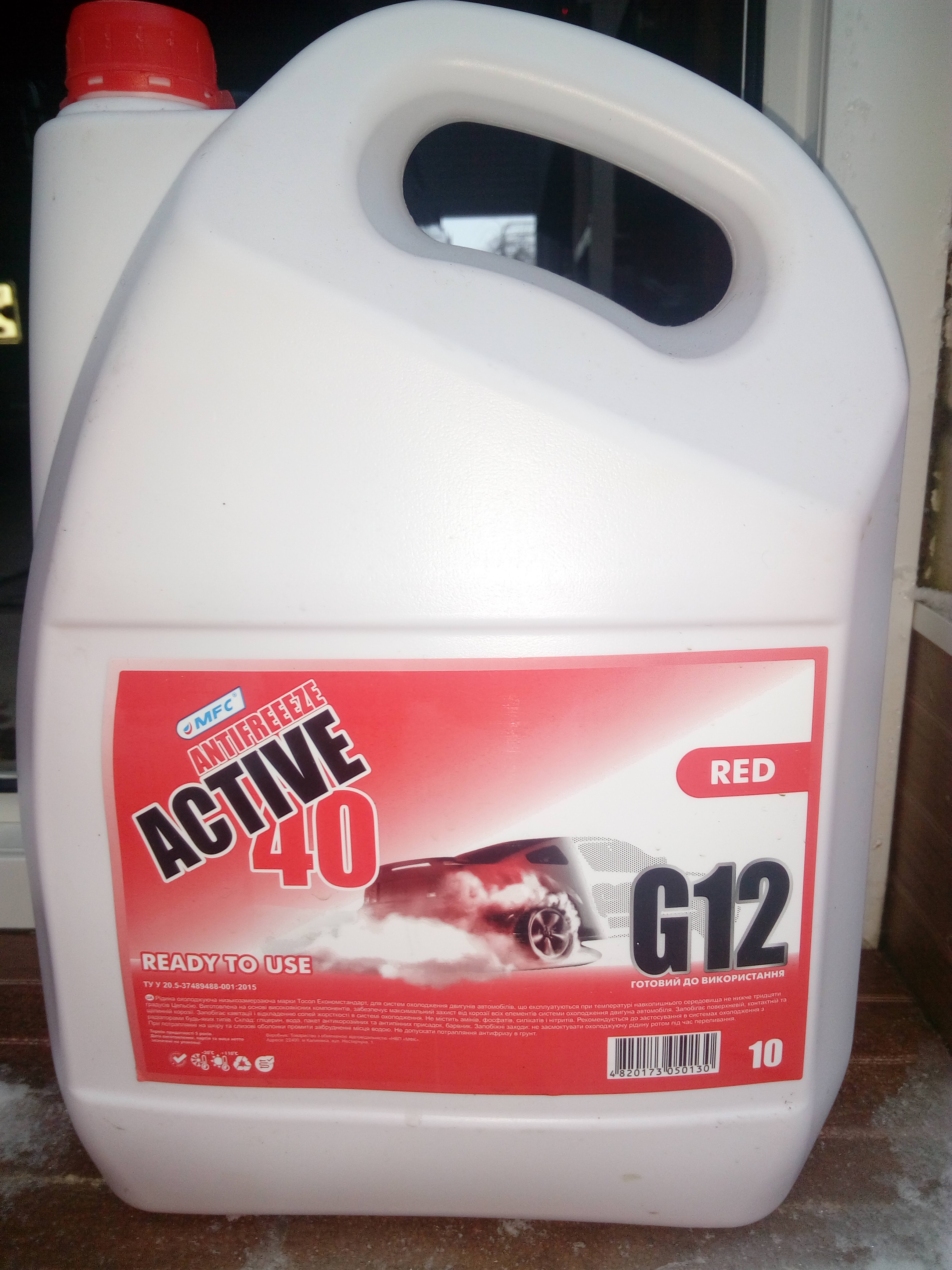

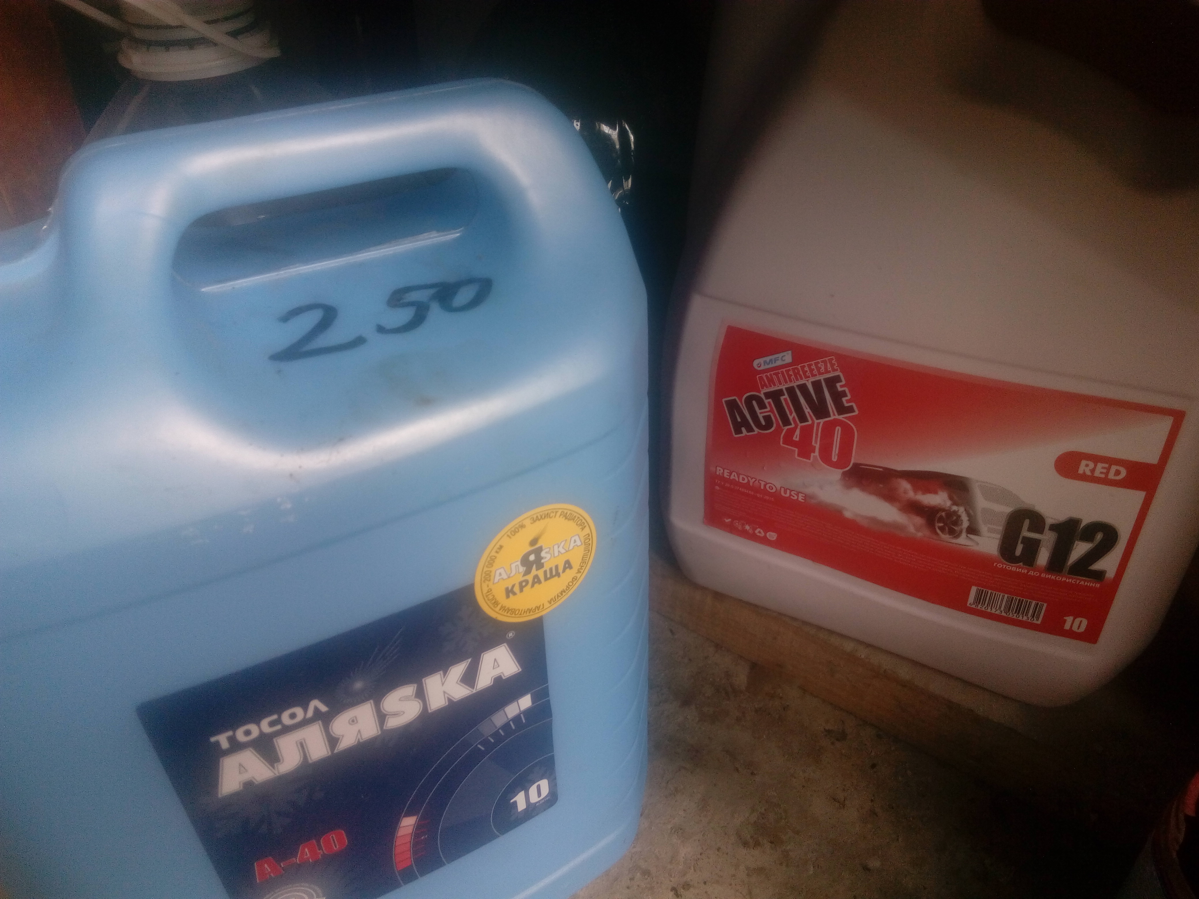

Зато, купил сегодня антифриз (10 л) - 160 грн. Был очень удивлен такой ценой. Ведь еще перед зимой покупал Тосол обыкновенный за 250, а сейчас он стоит 105 или 110, где-то в этих пределах, ничего не понимаю.

Обычно после НГ всё дорожает, а у вас вдруг подешевело :rolleyes:

Сам в шоке (w00t)

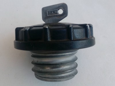

Пересилил лень свою и поменял сегодня топливный бак. Поставил старый, родной, старым мастером отремонтированный.
Так он такую латку поставил, что, как сказал бы мой батя, - все сгниет, а латка останется (w00t)
Зато встал как родной, и резьба на горловине мелкая...

Мелкая резьба - вещь. Я когда бак новый купил, был неприятно удивлен новой крышке.

А чё вы так ругаете крупную, «инжекторную», резьбу?

Примерно так :D

По-моему, она просто восьмерочная.

не страшно такой антифриз заливать?я вот пару лет назад тоже на дешевизну купился.дзержинский халпер от какого то там оао...ну и что---засрал радиатор,зимой то классно,жарюка в машине несусветная,зато летом было мрачно,вент только и молотил.грешил на термос,поменял,ничего фактически не изменилось.пару недель назад еле нашел даазовский.поменял.небо и земля.совсем по другому греется,как было с новья.я доволен. синтековские антифризы есть у вас?рекомендую мультифриз.

Эгеж, еще как зависит расход! Особенно поначалу, когда еще не приноровился и не перепроверял по сто раз.
И не то, что я совсем такой рукожоп, но заправщики через раз, кто закроет бак, а кто нет...
Вот бензинчик и начинает литься, пока носом не учуешь и не перезакроешь крышку. Да пойди ее еще попади.
С мелкой резьбой никогда такого не было.
Отправлено спустя 2 минуты 32 секунды:
Чт фев 11, 2021 7:35:38
просто восьмерочная
Но баки-то разные в 8 и 7-ках? Я же не тулю левую крышку на правый бак.

Ну как сказать, страшно конечно. Но, в основном - не понятно, почему так? Можно ведь было поставить цену в 3 раза больше, никто ничего и не заподозрил бы, наоборот, говорили бы - о, какой дорогой, наверное хороший! ХЗ, какие там критерии. Возможно, использую его как переходный, промывочный вариант. Но это чуть попозже, пусть чуток потеплеет.

В выборе антифриза критерий предельно простой: этиленгликоль в чистом виде крайне агрессивен к материалам двигателя. И если сэкономили на присадках, то горе мотору после их срабатывания.

Именно так и есть. Обычная 2108 резьба/пробка. Горловину классических баков переделали под оную с переходом на инжектор, примерно с 2006..7 года. С клапанами, уничтожив синюю пластиковую трубку вентиляции бака, выходившую в резиновую обойму заливной горловины. Евро, ёклмнэ.
PECHKIN писал(а):
Чт фев 11, 2021 10:47:46
Конечно. Но, не резьба на заправочных горловинах. Унификация.

Ну как, как мне, простому пользователю, об этом узнать? Стоял бы ценник 500 грн, меня бы сомнения и не мучили, а тут - 160, что-то тут не так...

Во-первых, написано RED и G12. Анализируем: первое, скорее всего, правда. Второе - даже не маркетинговый ход, а откровенный обман: этот антифриз даже не на основе этиленгликоля, а на основе глицерина. На основе глицерина - это G13, но с соответствующим пакетом привадок. Так что имеем в канистре непонятно что.
ВАЗ-21074 Боевая подруга
Непрочитанное сообщение гость » Пт фев 12, 2021 8:49:36
При таком обмане рассчитывать, что производитель о вас позаботился, не приходится.
