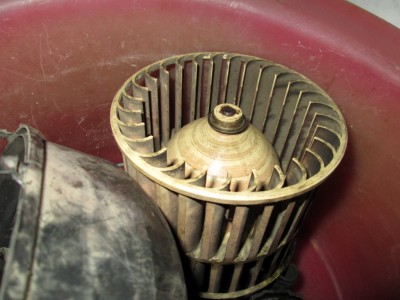

ella,а еще заготовка корпуса печки с улиткой 08 ждет примерки :fear:
и краник 08 тоже ждет установки

ммм, хорошая доработка, я пожалел что летом радиатор не промыл и при доработке печки не установил несколько сопротивлений для 3-4х скоростей(((

Я тебе скажу, что 3-х скоростей хватает с головой! Я вопше 3 не пользуюсь, 1 постоянно, вторая для быстрого прогрева салона, и то редко:) Всегда постоянно у меня работает 1!

Medved@790,радиатор может и не буду промывать, и так гемора пока полно
щас звонил чуваку, грунт сохнет долго, говорит завтра забирать придется :pinch:
дольше недели не видел свою машинку
скоростей буду делать 3, осталось найти переключатель, а то в магазе сама нутря его есть, без непосредственно крутилки

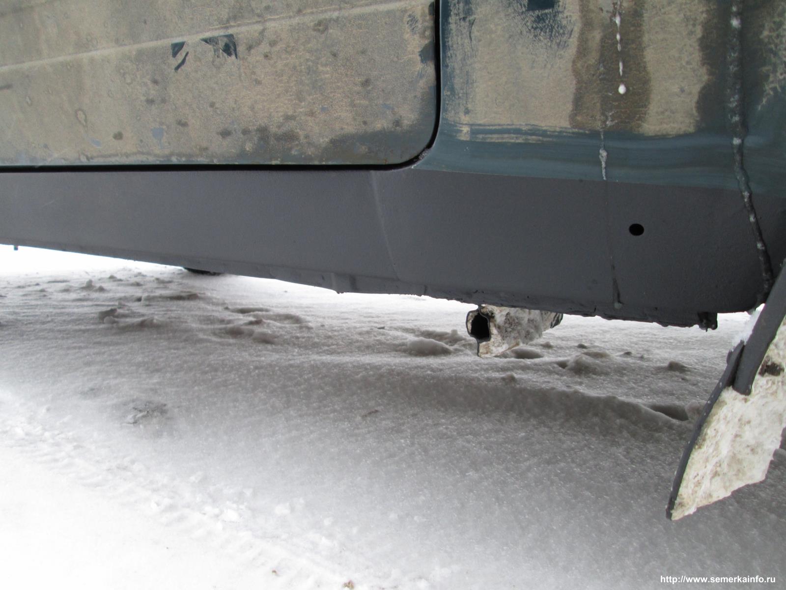

Итак:
я приехал забирать авто, чувак пороги внутри мовилем еще промовилил
в машине пахнет мовилем, и от меня теперь пахнет мовилем LOL
вот собственно фото
