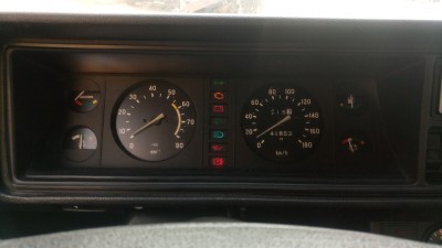

Поменял все лампочки в приборке, теперь всё горит и светится как надо! Заодно поставил центральный воздуховод, теперь при движении приятный поток воздуха дует из них.

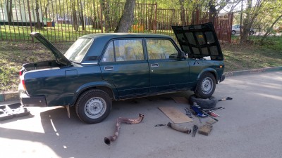

Увидел, что приемная труба совсем ржавая, значит пора поменять. У меня евро2, так что нужна труба 21073 . Она обошлась мне в тысячу рублей. Покраска отвратительная, лучше бы не красили совсем, а то после замены еще ездил и вонял. При замене обломились болты крепления катализатора, пришлось высверливать и сажать на болты насквозь. Сломалась одна шпилька на коллекторе. Но на трех я думаю и так нормально. Встала нормально, но довольно близко к балке.
Посмотрел — понял что надо менять подушку двигателя. Купил такую же, так как знакомый когда-то ставил нивские и от них были вибрации. Открутил опору ресивера, снял защиту, открутил гайки на старой подушке, поддомкратил через дощечку мотор, вытащил старую подушку, поставил новую. Сложно было наживить гайку в балке, получилось только с карданчиком, а пока суешь карданчик он изгибается не туда куда надо. Но с сотой попытки наживил и закрутил! Успешно.

Непрочитанное сообщение рустем » Чт май 02, 2019 18:24:05
Rickrose писал(а):
Чт май 02, 2019 8:23:39
Шестигранник под низ подушки подкладываешь,она поворачивается шпилькой вниз.Гайку наживил-шестигранник вынул

ВАЗ 21074 Техничка
Непрочитанное сообщение Fox » Чт май 02, 2019 21:38:40
Я пальцем наживлял... Просто гайка на палец и ищу зацеп витков, а дальше уже карданом, равно как и руль прикручивать)
