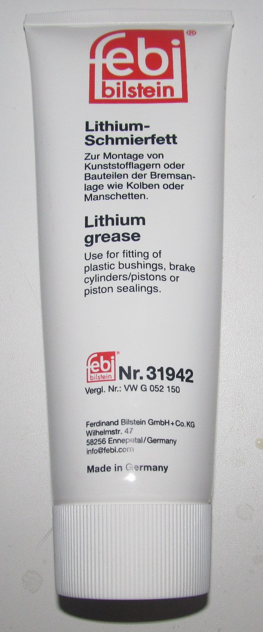

:rlc: ну приехал цилиндр тормозной правый внешний в коробочке Базальт. На самом цилиндре якось ничё базальтовогь и не написано. Есть якэсь одно обозначение В1. Шо означае не знаю. на вид красивый и даже капля смазки на поршне под пыльником. я там обычно смазую тормозухой, но на днях чув шо там чкась спецсмазка идёт. Не солидол-литол, бо разьест резину. Думаю силиконовую термострйкую можно

сиазка для суппортов

Ate bremszylinder paste (ATE 03.9902-0511.2)

Смазка для направляющих и под пыльник годится?

Непрочитанное сообщение Rickrose » Вт ноя 23, 2021 11:13:29
Вт ноя 23, 2021 7:09:39
Ате та, что выше, это смазка для поршней. Но моё мнение и для направляющих сгодится.
Для направляющих нужна смазка для направляющих :psih:
TRW PFG110 или Febi 31942 (31942) если скоба не новая и уже изношена, феби погуще.
или TEXTAR Hydra Tec (81001400)
Сообщения: 47854
X-TAZмобиль 2105
Непрочитанное сообщение Антон80 » Вт ноя 23, 2021 11:14:42
В чем разница? :hez:

Непрочитанное сообщение Rickrose » Вт ноя 23, 2021 11:18:03
X-TAZ писал(а):
Вт ноя 23, 2021 8:59:38
Это щас она есть, а раньше ж не было и чем мазали!?
То что я нашёл в интернете: на АвтоВАЗе, как минимум в советское время, таки использовали смазку для сборки тормозных цилиндров марки ДТ-1, представлявшую собой касторовое масло, загущенное натриевым мылом (в широкой розничной продаже её не было).
И это было раньше! А сейчас в наше время в 21 веке можно купить правильную смазку, она стоит не так уж дорого, по сравнению с трудом, который придется затратить, когда снова придется перебирать тормоза.
Отправлено спустя 2 минуты 59 секунд:
В чем разница?
Какая-то разница в составе точно есть. Если верить тому, что написано в инете, то вот именно для этих целей стоит использовать эти смазки.
Мой личный опыт: я перебирал на двух машинах тормоза (менял манжеты, чистил всё от грязи и ржавчины), собирал на смазке ате, всё работало нормально. Но у меня пробеги небольшие и на машинах я по 5 лет не езжу, так что это точно не истина!
