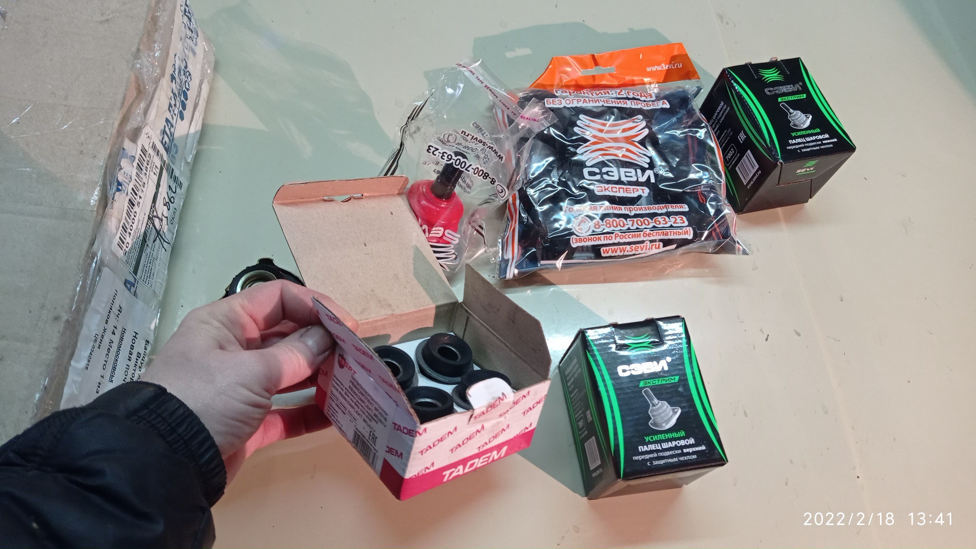

ну я б взял запчасти эти по цене тех шо говорят хорошие Сэви например. Я щас себе сэви заказал. Резинки и шаровые и наконечники короткие. Сайленты сэви не брал - они 200 грн комплект. Вчера смотрел. А тяги прсмотрю скажу.

Та то шо на фото у тебя. Тикы не сказав ты скоко там сайлентов!

4+7.
X-TAZмобиль 2105
Непрочитанное сообщение X-TAZ » Пт фев 18, 2022 10:34:07
А. Там даже больше комплекта! Ну там же разные - и верх и низ? Ну можешь не все паковать, а комплект. :pinch:

Нашел ещё один, теперь 4+8.

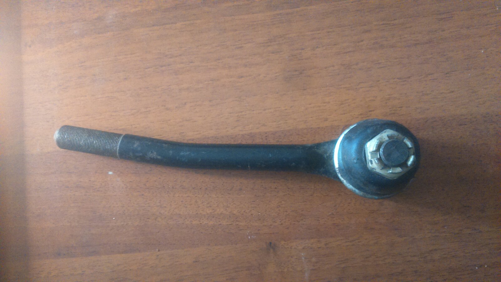

:fear: откуда они-у вас там валяются!!!? Мож как и у меня - куча-коробок с запчастями разными. На будущее.
Так а шо с одинаковыми наконечниками? Левые чи правые?
Отправлено спустя 5 минут 12 секунд:
По сайлентам если хочешь хранить ещё, мож комуто понадобяца, то давай мне комплект, а если не хочь, то давай я заплачу за полтора комплекта! Хай у меня лежат. Тяги тоже пригодяца. Хоть и одинаковые. адрес давать?
Отправлено спустя 1 минуту 11 секунд:
Я уже за три- года получается 10 штук устаномил сайлентов. И-нижние вижу два уже подходят опять. :pinch:

Ну я лошара. Накупил запчастей, и не порылся не поискал. А у меня и наконечники короткие нераспечатаный комплект лежит Белебей. А я сэви шас купил. И сайлентов верхних комплект тандем лежит. То нижний комплект кончился. Так это получается сайленты дааз отходили 2 года, а не год! Вооот. И щас я поставил опять дааз. А комплект брт-тадем ещё не начинал! Верхних! Блблблб :pinch:

гггг. Я так не понимаю левая чи правая!!!

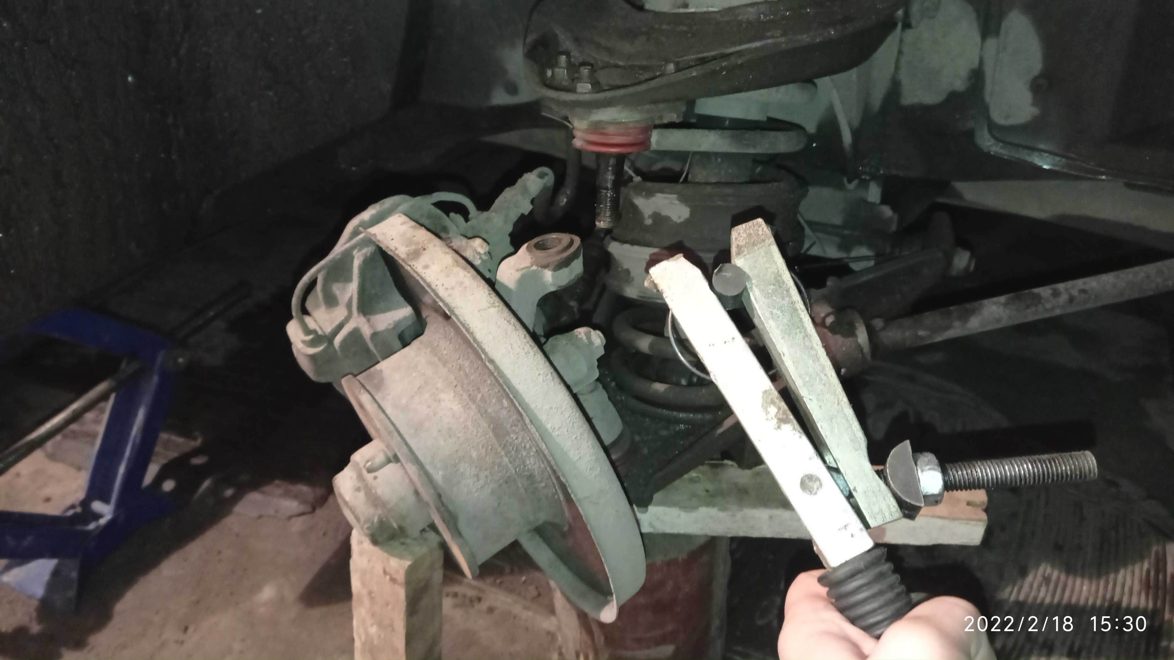

:confused: заменил верхнюю шаровую. Стук не ушёл. Я щас-матюкнусь.
Стукает если качаю правый передок. И при езде. Нада звать соседа и хай качает. А я под машину. Это пипец
Отправлено спустя 1 час 4 минуты 42 секунды:
Ага. Пришол сосед. Покачал маш. Стукае там де я приваривал кронштейн амортизатора, где шпильку оборвало! Ноэтам-еле-еое. А вот люфтит левая длинная рулевая!!!! Хгтя-я вчера её снимал когда менял среднюю тягу и она тугенько ходила!!!! Вот вам и диагностика. в руках вертишь- оно нормальное, а на-месте стучит. Просто вчера-позавчера-некому пошатать былоэруль и машину покачать. Вот и-наменял лишнего. Левая длинная у меня есть АТ. Ещё из запасов от брата двоюр. вторая!-первая-правая стоит уже недавно ставил.

а я нашёл шо у меня стучало. Больтик м6 раздолбало! От удара послабло и начало разбивать. Это крепление кронштейна переднего амморта. Там де шпилька оборвана м8. И я сварганил крепление. Так там один раз открутился винтик, другой раз треснул металл. А щас вот больтик разбило. Подобрал больтик с утолщённым началом! Нарезал резьбы шоб сантим было без резьбы. И вкрутил. Позже если это не надолго, то нарежу там м8 резьбу!
Отправлено спустя 57 секунд:
Короче из-за одного больтика я наменял кучу запчастей. Даже та рулевая тяна шо вроди сиучит левая - она щас и не стучит.

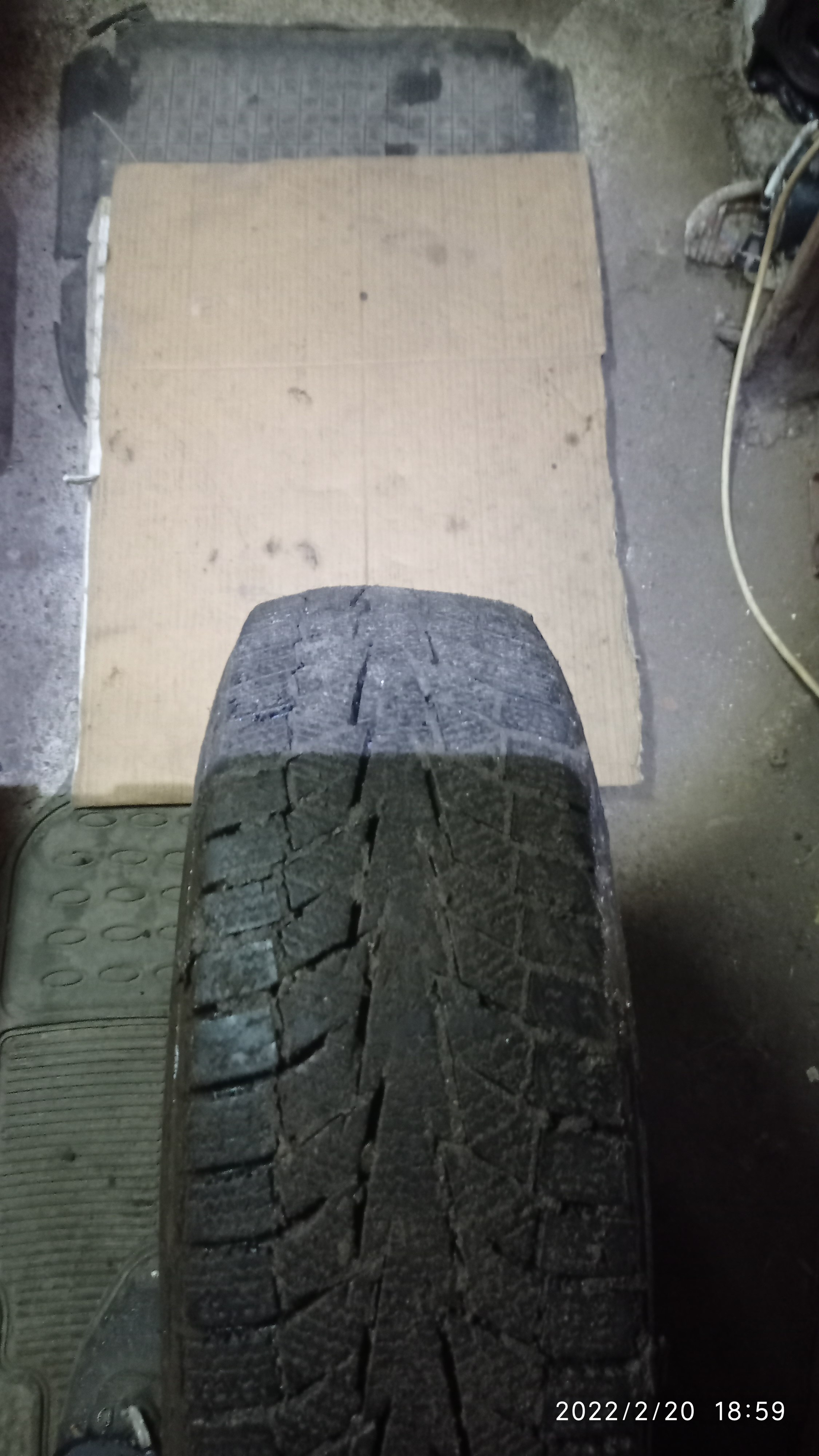

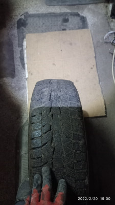

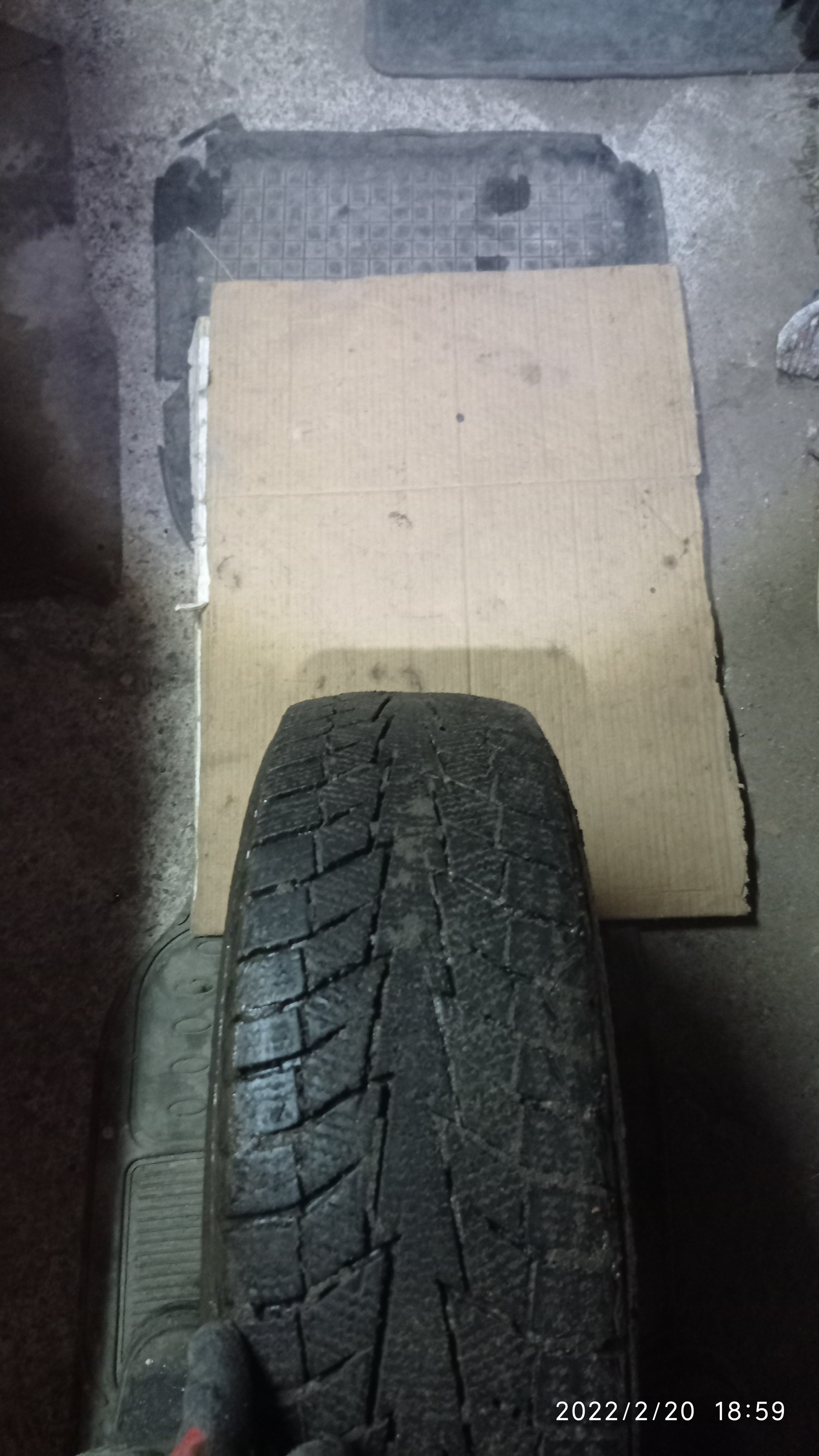

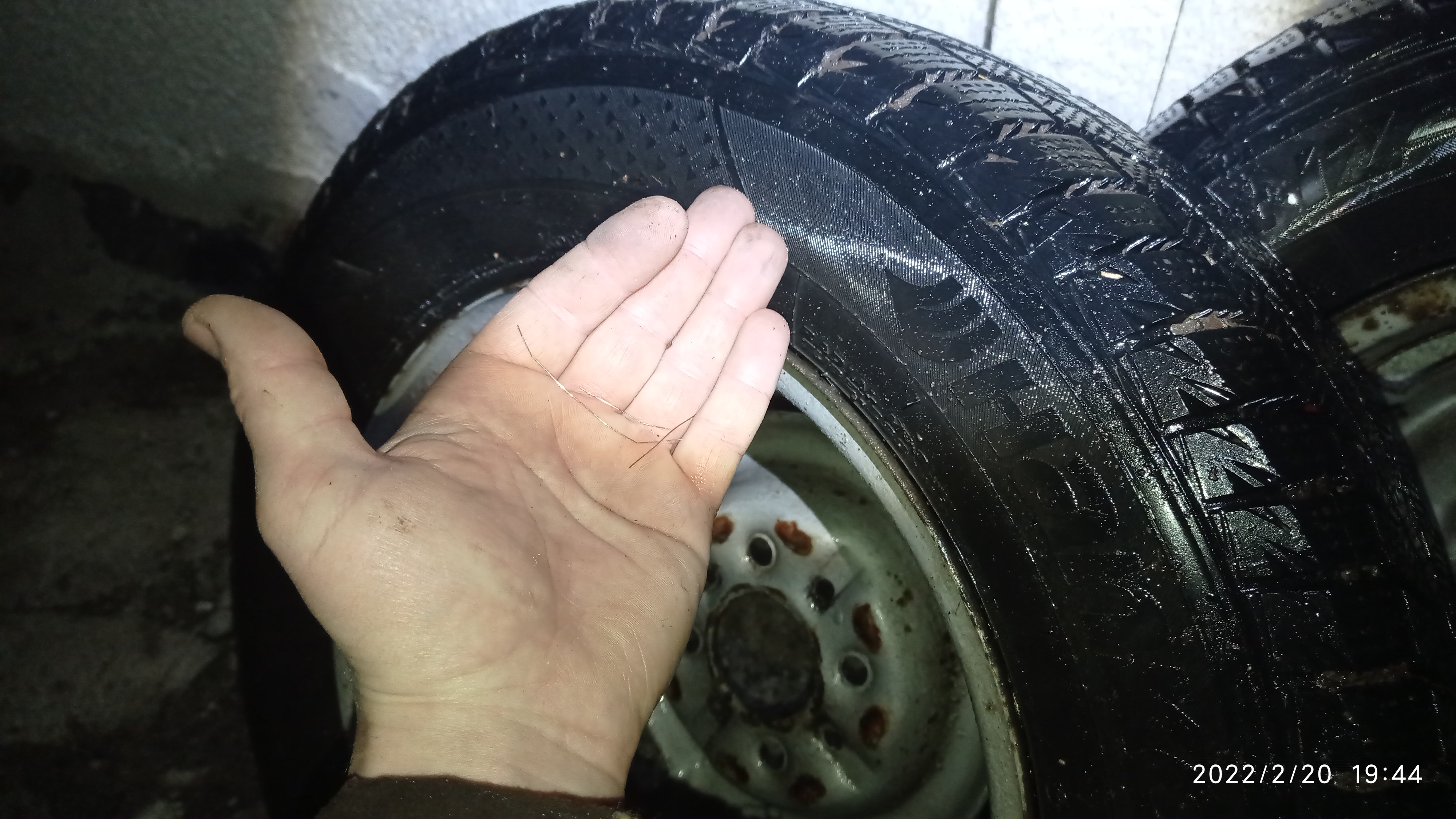

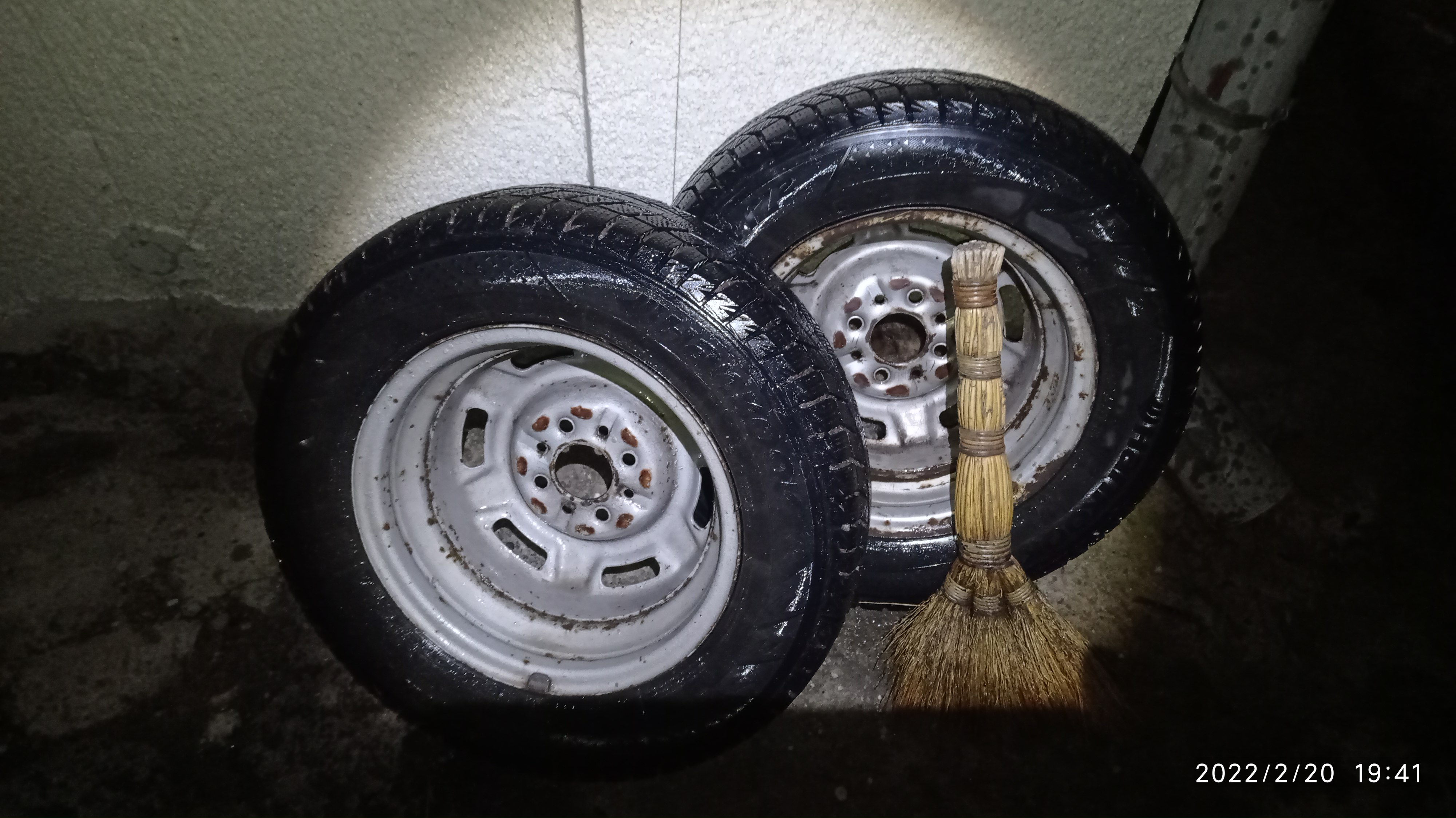

:confused: итак ремонт похоже-не окончен. По городу дороги убитые и я оцэ пару-тройку дней ездилэи-не чуял проблеммы, пока сёдня не поехал по новой трассе днепр-павлоград. Чую передок справа вибрация. Биение. Ну думаю похоже когдм недавно ямку словил, то не токо болт амортизатора разбило, а ещёэи шину помяло. Хотя колесо я снимал и не видел проблемы. Кое как доехал 80-90. Дома сняв колесо -- вот. Выпирает. И второе переднее почти так же. Более того. Укололся когда нёс колесо. Оказуеца выдезло три проволоки. Хотя в том месте нету повреждений на шине! Это вобще оевая. А ударял правую недавно. Короче Задние крутил- они нормальные. Здохли 2 передние. Хэнкок зима . 4 сезона. Может можно их назад вкинуть. А может и новые две брать. Протектора ещё 6-7 мм.
Отправлено спустя 1 минуту 40 секунд:
Когда-то еа-прчти лысых нокианах с такими пухырями протектора меня машину вело влево. Сделал развал - повело вправо! Тогда шинм была дохлая. помню.
X-TAZмобиль 2105
Непрочитанное сообщение X-TAZ » Вс фев 20, 2022 21:05:50
:confused: охничёсе. Уже 1300 олна такая шина! А были они по 700 грн 4 года назад. Оё . https://rezina.cc/uk/hankook-i-cept-w61 ... N8QAvD_BwE

Непрочитанное сообщение мишаня » Пн фев 21, 2022 9:12:58
меняй передок.опасно на таких уже ездить.и не вздумай их на задок ставить.это не то,на чем можно сэкономить.

Непрочитанное сообщение гость » Пн фев 21, 2022 10:40:04
Саня, а зачем их брать ещё, если они показали себя не наилучшим образом?

Непрочитанное сообщение X-TAZ » Пн фев 21, 2022 17:04:03
так зад же целый!!! Просто ям много. да и до вчерашнего дня я ездил сотню и не видел вибрации. Знач просто ямы добили!
Отправлено спустя 1 минуту 14 секунд:
:devil: кстати да. Я вижу там дешевле есть. 1060 - 1080 грн. Какие-то. Новые возму и фик с ними. На след зиму. Если усёэнорм будет.
