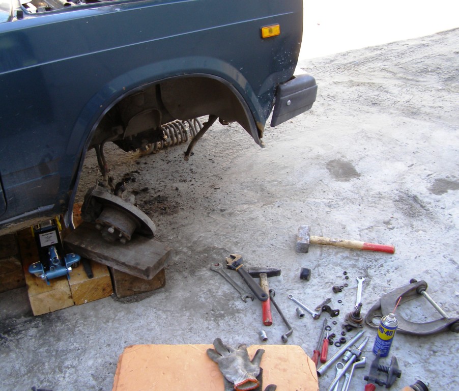

Ремонт правой стороны
Правая сторона в сборе (заменены оба рычага, шаровые, сайлентблоки, оси, тормозные колодки, амортизатор, та же участь постигла и левую сторону :)) )
