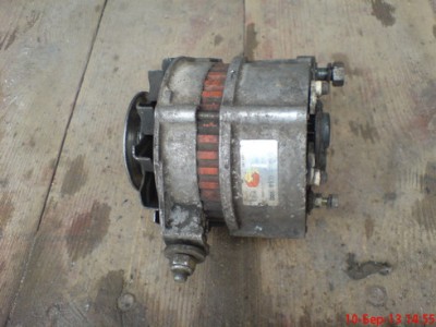

Непрочитанное сообщение RoM439 » Вт мар 12, 2013 12:50:06
с холостым всё фигня...
как я писал выше затяжная шпилька вылетела с генератора...да не просто так а в генераторе резьба умерла :cigar:
:pozor: нашим запчастям
Re: 2104 TURIST ENIVERSAL
Непрочитанное сообщение Йожык » Вт мар 12, 2013 14:17:30
RoM439 писал(а):с холостым всё фигня...
Что за шпилька? :hmmm:

Непрочитанное сообщение Антон80 » Вт мар 12, 2013 16:38:24
Вот эта, внизу?
