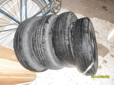

В четверг знакомый должен подогнать резину копеечную родную И-151 камерную в хорошем состоянии. Буду на пятёрошные диски её ставить себе на лето. Будет ретро мобиль))

не гоняй на ней - оно не безопасно!!!!
купи свежую и езди как человек, а на старой будешь как на ластике скользить и по лужам плавать как батискаф

Кстати, она диагональная. Табуретка будет. И хорошо, если получится нормально отбалансировать. Я немного знаком с этой резиной.

Что значит диагональная? :nasos:
Неужели она такая жёсткая?

Диагональная шина имеет каркас из одной или нескольких пар слоев корда, расположенных так, что нити соседних слоев перекрещиваются. А в радиальной шине корд каркаса натянут от одного борта к другому без перехлеста нитей; тонкая мягкая оболочка каркаса по наружной поверхности обтянута мощным гибким брекером - поясом из высокопрочного нерастяжимого корда, стального или текстильного. Радиальная шина всегда маркируется буквой R в размерной надписи на боковине. Кроме того, на ее боковине имеется крупная дополнительная надпись Radial, к которой иногда добавляют Steel Belted ("Опоясанная сталью") или просто Belted. Чем радиальная лучше диагональной? У радиальной выше стойкость к износу, она долговечнее. Пробег лучших моделей диагональных шин составляет 20-40 тыс. км, а пробег самых обычных, неэлитных моделей радиальных - 60-80 тыс. км. У радиальной шины меньше сопротивление качению, что дает ощутимую экономию топлива.
А лучше погугли, если интересно.

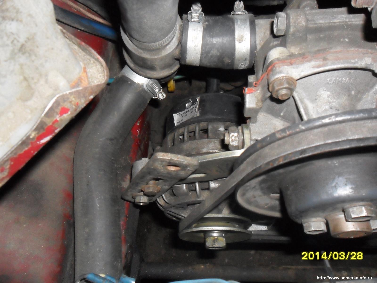

Сейчас вот только что закончил с установкой генератора от 2110 на свою бибику. Пока ещё не проверял как следует, т.к. ночь на дворе, так на пару сек запустил двигатель, заряд шёл и слава богу, значит не зря весь вечер и пол ночи убил на гену)))
И так поподробнее об установке:
- генератор 2110 80 А (б\у). Проверил диодный мост - работает; подшипники не люфтят, но менять надо. На первое время хватит. Так вроде всё в нём нормально.
- шкив 2101-099 двухсоставной. В комплекте там шли шайбочки, гроверы, гайка, 2 половинки шкива и крыльчатка охлаждения. Всё это запечатано в полиэтиленовую упаковочку с картинкой. Мне понабилось из этого комплекта: 2 шайбы, 2 половинки шкива, гровер. Сначало на вал одел шайбу средней толщины, затем 2 половинки шкивов (они должны садится не на резьбу, а на гладкую поверхность. У меня уместилось как раз впритык), затем шайба тонкая, гровер и гайкой всё затягиваем. Ничего не люфтит и не проворачивается. У моего генератора диаметр вала = 15мм и шкивы тоже с внутренним диаметром = 15мм. Всё прекрасно село на свои места.
- болт крепления генератора на нижний кронштейн от 2110 (с резиновым сайлентблоком)
- кронштейн генератора нижний 21214. Для начала как прочитал в интернете вытащил из уха кронштейна разрезанную вдоль втулку и на её место поставил резиновый сайлентблок (железным торцом наружу). Установил его на двигатель, примерил генератор, показалось, что генератор сдвинут вперёд на 0,5 см относительно плоскости шкивов (помпа, коленвал). Взял сточил напильником. Опять поставил, смотрю, а он назад ушёл теперь. :devil: Пришлось обратно шайбу подкладывать, чтобы сделать как было. Короче (!) кронштейн точить не нужно (!), т.к. всё встаёт на свои места.
- натяжная планка генератора 21214. Примерил её, а она оказалась короткой зараза, пришлось планку с родного генератора взять, распрямить её полностью и из двух частей слепить планку. Вроде отлично держит. :i Похорошему нужно взять планку с ЗМЗ 402 (Газель), она как раз и полукруглая и длинная, только её нужно сделать Г-образной, чтобы прикрутить.
Фотки будут сегодня днём, а щас спать ложусь. :thum1:

Непрочитанное сообщение ROULIN » Ср апр 02, 2014 11:16:37
Йожык писал(а):Если ремень новый, все нормально становится.
Ремень то новый, но длинный. Там похорошему надо короче ремень ставить теперь. Но я пока на стандартном, но с моим колхозом поездию))
Сегодня проехал 100 км на машине, зарядка стабильно 13.5-13.7 хоть чё ей включай, всё равно на одном уровне держится. Как же долго я этого ждал... :yess:
Подшипники нужно поменять, а то шумят сильно :thumbsdow , а так всё впоряде. :thum1:

Непрочитанное сообщение JET » Ср апр 02, 2014 12:25:35
Денис, не в ремне дело. С новым стоковым будет так-же.
Все дело в расположении натяжного уха на генере 2110. От нивского отличается сильно.
генер с десятины
нивский
Добавлено спустя 3 минуты 41 секунду:
ROULIN
Нижний патрубок на радиатор не соприкосается с натяжным ухом генера или планкой?

Непрочитанное сообщение ROULIN » Ср апр 02, 2014 17:56:43
JET писал(а):Нижний патрубок на радиатор не соприкосается с натяжным ухом генера или планкой?
Нет, но зазор меньше 1-го см. Надо от газели ставить планку.

Резина И-151, которую мне отдали. Надеюсь на этой неделе камеры преобрету и на следующей переобую на родные диски :)
Вот так расположился генератор

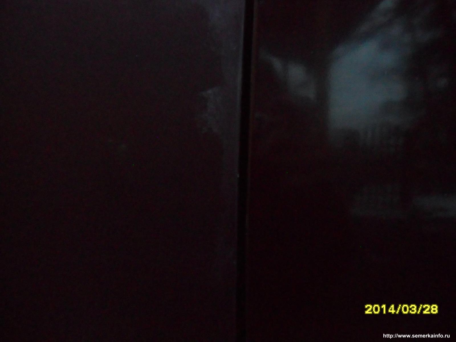

Снял с неё музыку (колонки задние + полка; передние колонки с картами всех дверей. Свои карты поставил в эту машину и полку тоже свою. Почистил в салоне, помыл.
Она долго стояла под открытым небом, краска вся матовая стала. Сегодня начал вручную полировать (паста + салфетка). Результат тоже заснял, но фотик не смог его качественно передать. Там ещё нужно будет снизу антигравием пройтись, тормоза передние посмотреть, а то что то по педали стукает, как буд то ABS срабатывает :D и момент схватывания сцепление в среднее положение педали перевести. Ну и по мелочи доделать.

Непрочитанное сообщение Йожык » Ср апр 02, 2014 17:58:49
Не, гена явно не так стоял :cigar:

Непрочитанное сообщение ROULIN » Ср апр 02, 2014 18:09:02
Йожык писал(а):Не, гена явно не так стоял :cigar:
Да мне тоже не нравится, как он сейчас стоит. Надо ремень покороче ставить полюбому.

Непрочитанное сообщение JET » Ср апр 02, 2014 18:30:14
10-й по другому можно поставить только перевернув, т.е. натяжное ухо к кронштейну, опорное ухо к натяжной планке.
Мой тоже так стоял, пока крышку переднюю от нивского не поставил.
