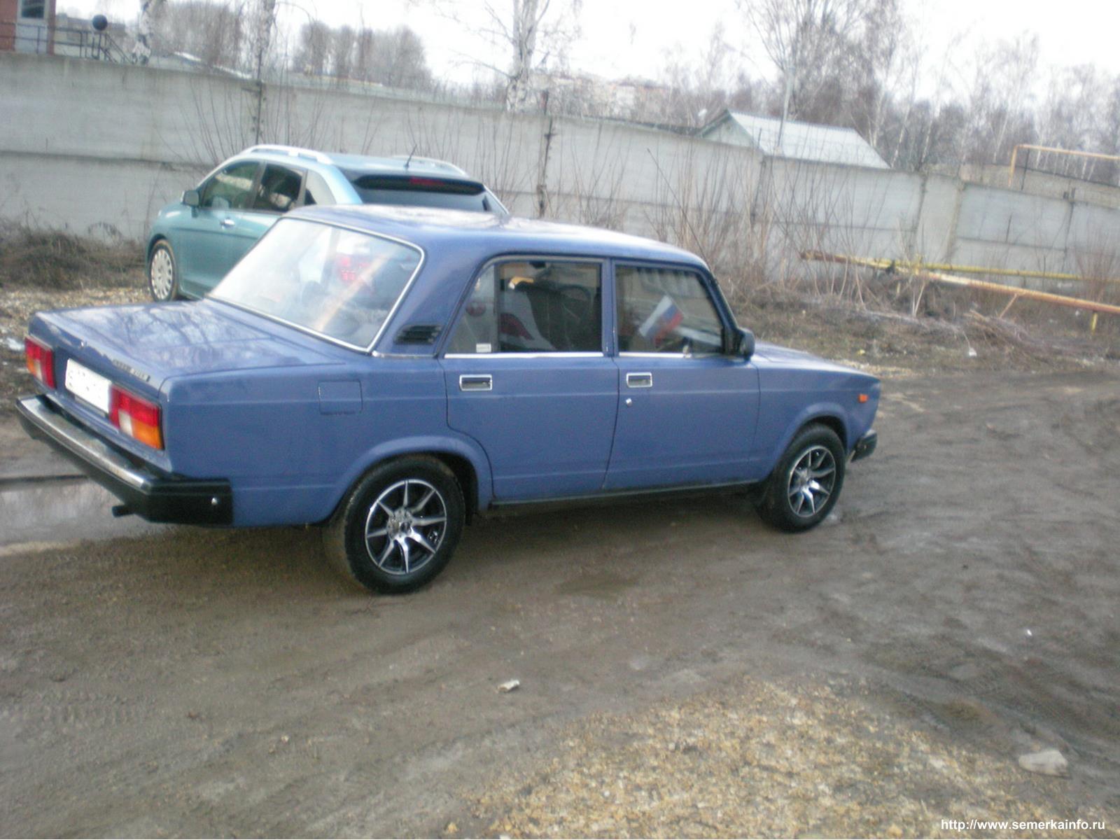

Пропал я совсем что-то.
После ремонта машинка радует и радует!
Сегодня переобулся, помылся и немного пофотографировал
