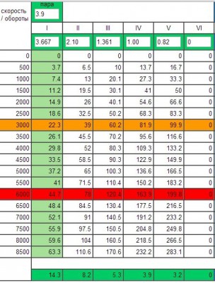

Я имел ввиду соотношение оборотов к км/час. А делал я это чтоб карб немного просрался.

Я так думаю - ХХ на классике 900, максималка 5500 (по книжке вроде так). Значит оптимально для города 3000 - 3500. Но если вдруг до 5000 крутанул - то не критично :whistlin:
Re: Бежевый Пятёрик
Непрочитанное сообщение Миша » Сб янв 31, 2015 10:07:03
80/5500 это не так. это уже больше 5500, вроде
Добавлено спустя 1 минуту 17 секунд:
да, больше. нашел свою табличку.. врет у тебя спидометр

5500 - это крутовато для постоянного движения, тем более что пик крутящего момента приходится на 3800 об., так что крутить в разгоне на 2 передаче в стоке больше 4000-4500 бессмысленно. 2 передача до 60-65, дальше 3-ю до 90-100, потом 4-я. Иначе в стоке только рев.

У меня тахометра нету, и судя по таблице, то я на первой, второй и третей выше 3 тыщ не кручу обычно. А на четвёртой я разгоняю всего до 4 тыщ, бо выше 110 оч редко езжу. Хотя я не знаю шо там у меня в редукторе заднем...давно хочу посчитать передат.число.

сверял по жпс, так же по оборотам и передаче. врет, на 3 км/ч, занижает, после 140.. ;)

у меня просто редуктор 3.9, а привод спидометра от 4.1. расслабьтесь.. :preved:

А по поводу оборотов, я просто хотел узнать соответстуют ли обороты скорости. Миша ну там было больше 5500 оборотов и я не знаю какой у меня редуктор и привод спидометра.
