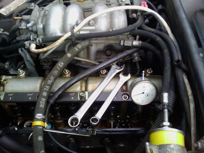

машинка пробежала 20 ткм, отрегулировал клапана

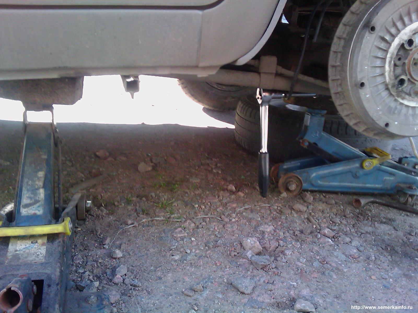

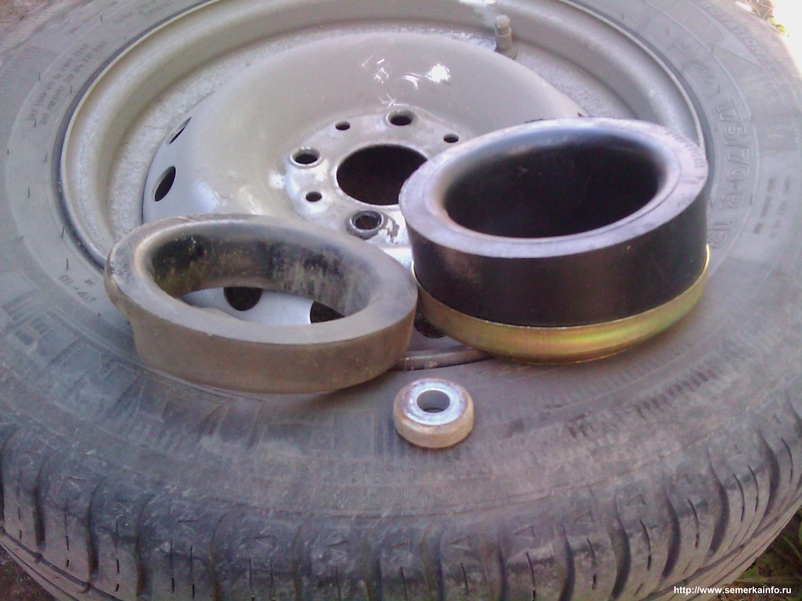

надоело цеплять днищем за каждый выступ LOL

Re: Купил и назвал Умкой
Непрочитанное сообщение Mursay » Вт май 08, 2012 17:14:23
mik58 писал(а):надоело цеплять днищем за каждый выступ LOL
:thum1: сам уже давно об этом подумываю, только чет все никак с духом не могу собраться...
mik58
Сообщения: 2027
Поблагодарили: 217 раз
Непрочитанное сообщение mik58 » Вт май 08, 2012 17:17:06
там ничего не закисло ещё поэтом часа за полтора справился :thumbsup:
Mursay
Сообщения: 937
Откуда: Красноярск
Благодарил (а): 16 раз
Поблагодарили: 57 раз
Непрочитанное сообщение Mursay » Вт май 08, 2012 17:21:25
mik58 писал(а):там ничего не закисло ещё поэтом часа за полтора справился :thumbsup:
:hez: меня больше перед пугает... как вспомню, так на потом все откладываю :i ... зад то просто, пружины стянул, потдомкратил и все, а вот с передом помню, приходится повозится...

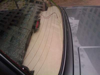

хочу сделать акустическую полку для этого демонтировал пластик

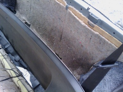

подготовил основу для акустической полки

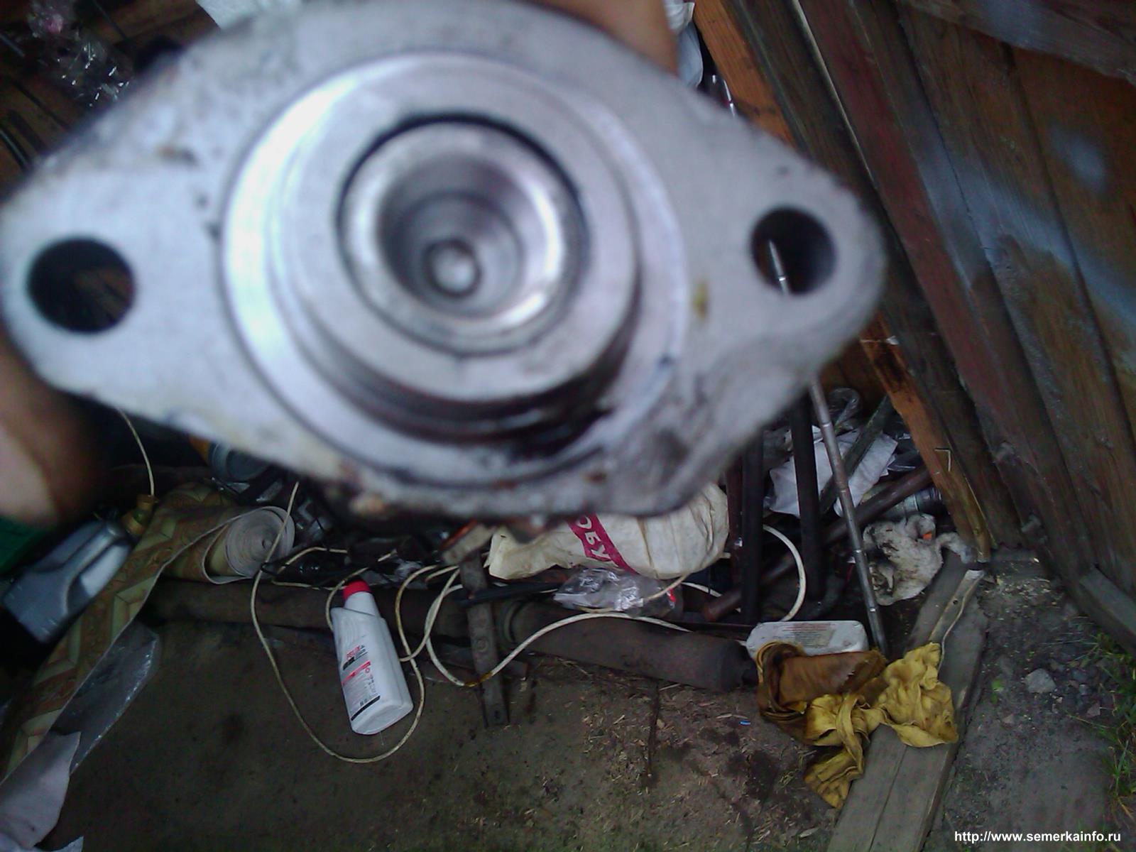

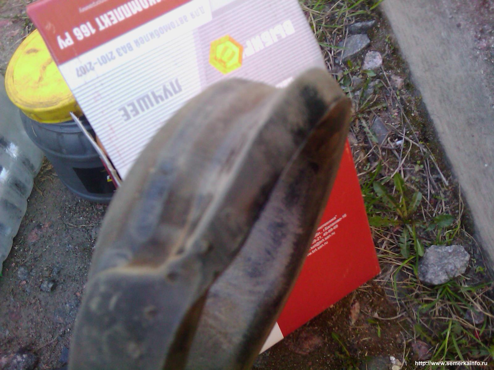

начала подтекать манжета ГТЦ
пришлось его менять
виден подтек тормозухи

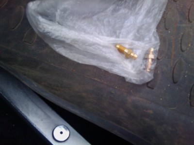

поменял золотники на рабочих цилиндрах
впервые столкнулся с заводской вставкой

Непрочитанное сообщение D.I.M.A.R. » Чт июн 07, 2012 19:12:01
mik58 писал(а):впервые столкнулся с заводской вставкой
всмысле столкнулся? ее там не было?
mik58
Сообщения: 2027
Непрочитанное сообщение mik58 » Чт июн 07, 2012 19:15:03
на вазовском ГТЦ нет пыльника и эта вставка выполняет роль пыльника и мешает установки ГТЦ другой фирмы если там присутствует резиновый пыльник
Благодарил (а): 299 раз
Поблагодарили: 624 раза
Непрочитанное сообщение D.I.M.A.R. » Чт июн 07, 2012 19:28:22
mik58 писал(а):на вазовском ГТЦ нет пыльника
по каталогу запчастей резиновый пыльник есть, просто он идет как отдельная деталь. Резиновый пыльник продается в ремкомплекте ГТЦ.
А та вставка что на фото (пластмассовая) это деталь вакуумного усилителя.
mik58 писал(а):мешает установки ГТЦ другой фирмы если там присутствует резиновый пыльник
:hmmm: не должно такого быть.
А какой ГТЦ поставил?
