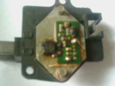

столкнулся с проблемой что генератор стразу не выходить на +14В, а сегодня заметил что при включении зажигания иногда не загорается лампочка акку, придется слазить в приборку, надо поискать темку кто то рассказывал как там правильно лампочку поджимать :wacko:

mik58 писал(а):столкнулся с проблемой что генератор стразу не выходить на +14В
ну в общем проблема решилась, в какой то момент запищал БК я обратил внимание что напряжение резко скакануло до 17 вольт и почувствовал запах, славу богу наши зап части продаются чуть ли не в булочных, купив за 60 рублей РР, и за пол часа поменял РР

Йожык писал(а):А что было источником запаха? :hmmm:
горящий пластик PP

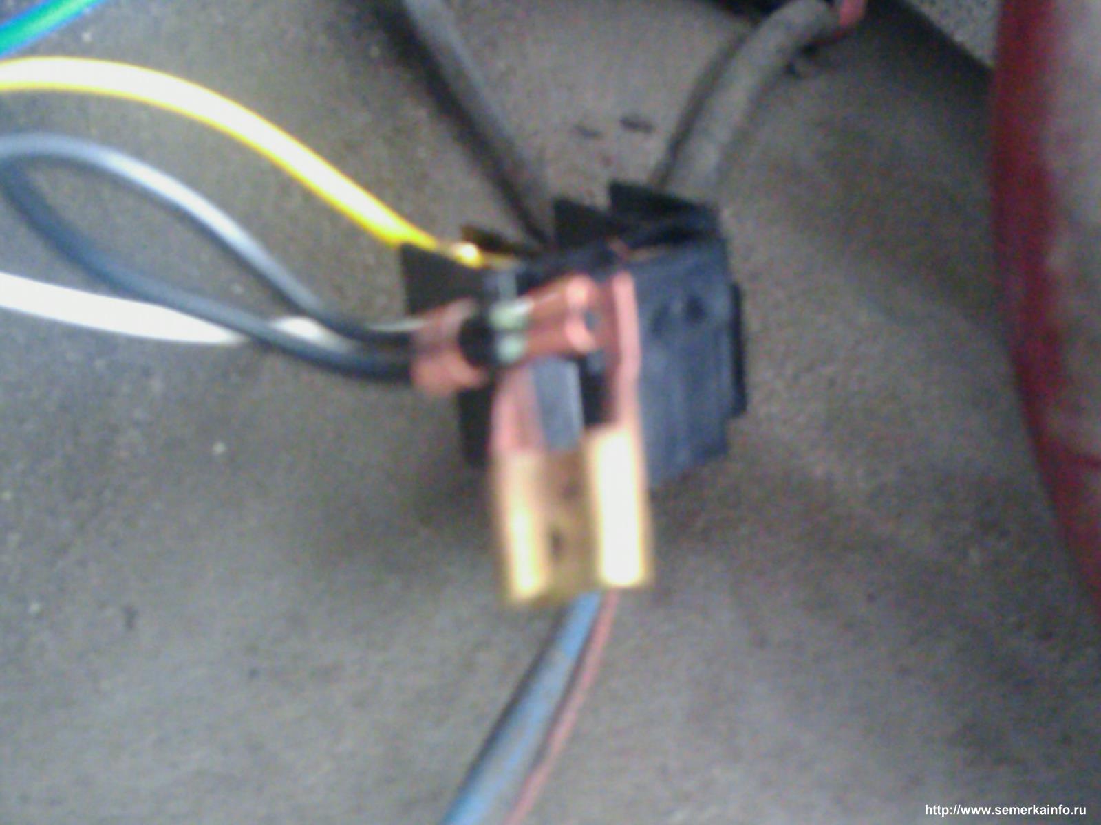

что то приходится по мелочам возится с электрикой, перестала гореть правая фара (и ближний и дальний), открыл и точно окислился минусовой провод, пришлось пропаять, видно как он перегрелся в месте окисла
