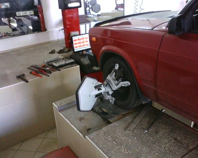

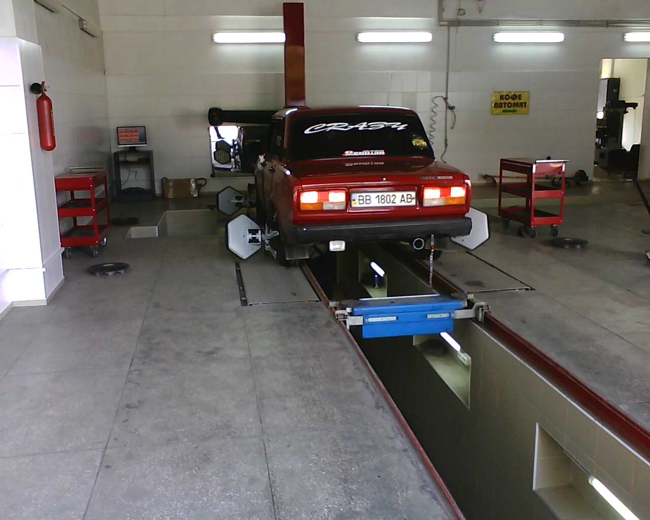

сделал развал-схождение.
выяснилось,что правые рулевые наконечники(которые мне реставрировали)-очень тугие.Руль теперь тяжелее стал.Короче наверное придется менять их...???
А так все нормально.
Углы как всегда зделал -минус 30минут

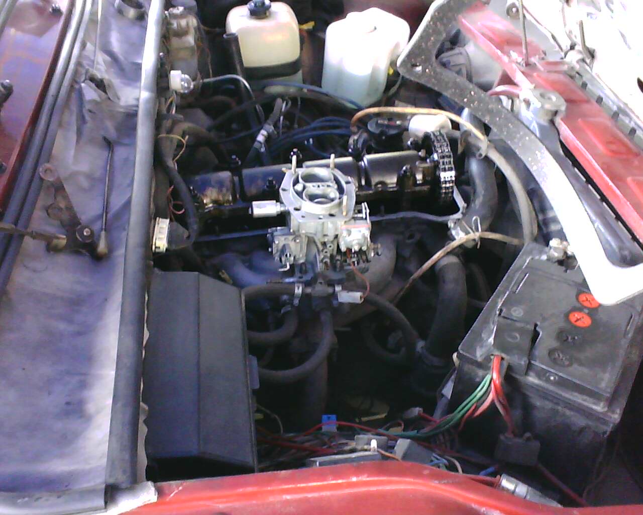

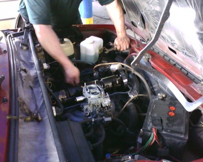

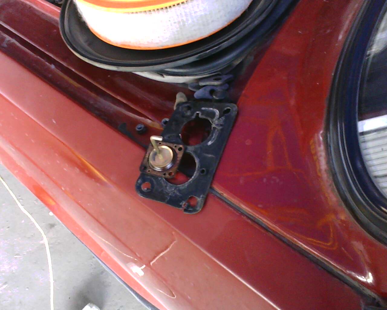

седня регулировал клапана и помыл карбик.
С нятяжителем и успокоителем все в порядке.
В карбюраторе была лопнутая мембранка...
детали подлежащие замене

ella
ниче се у вас развал делают....как в больнице блин..все стерильно....класс!!
к вам поеду делать развал :whistlin:
ella
Сообщения: 1159
Откуда: луганск
Поблагодарили: 24 раза
Re: а Это моя тачка 2107
Непрочитанное сообщение ella » Сб май 21, 2011 15:58:09
Ну так!!!!!!
Главное-что сам видишь какие углы ставят!!!!!!!!
ПРИЕЗЖАЙ!!!!!!!Летом на море рванем!!!!!!! :beer2: :beer2: :beer2:

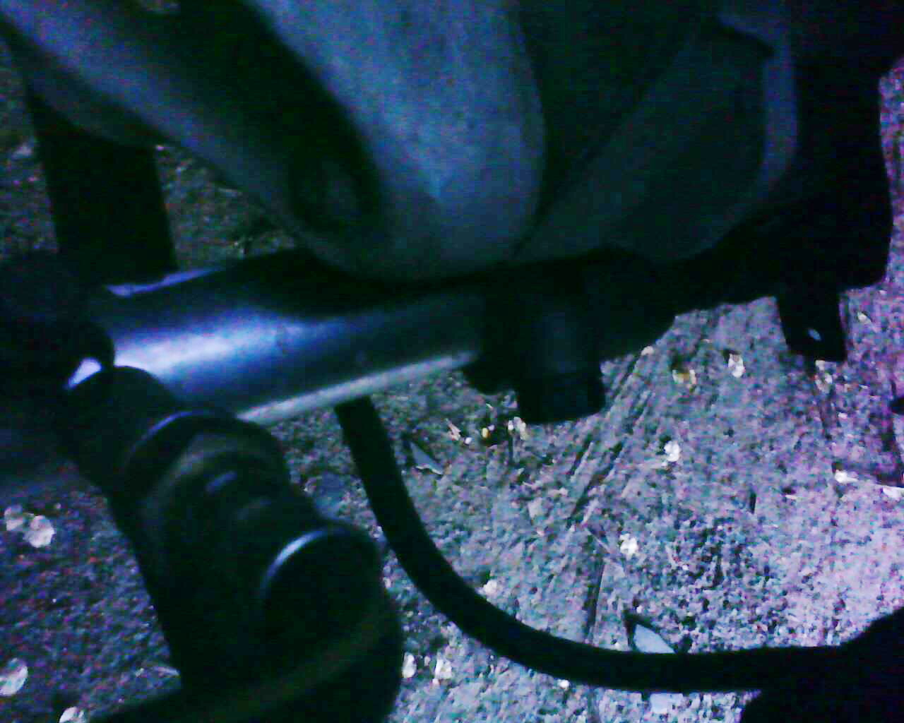

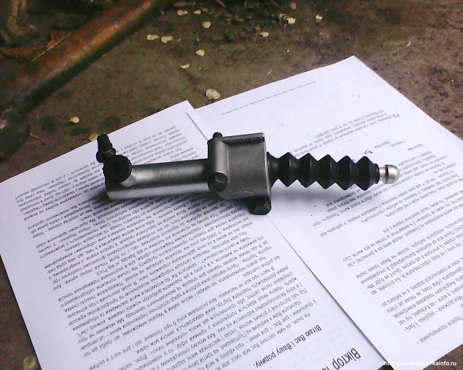

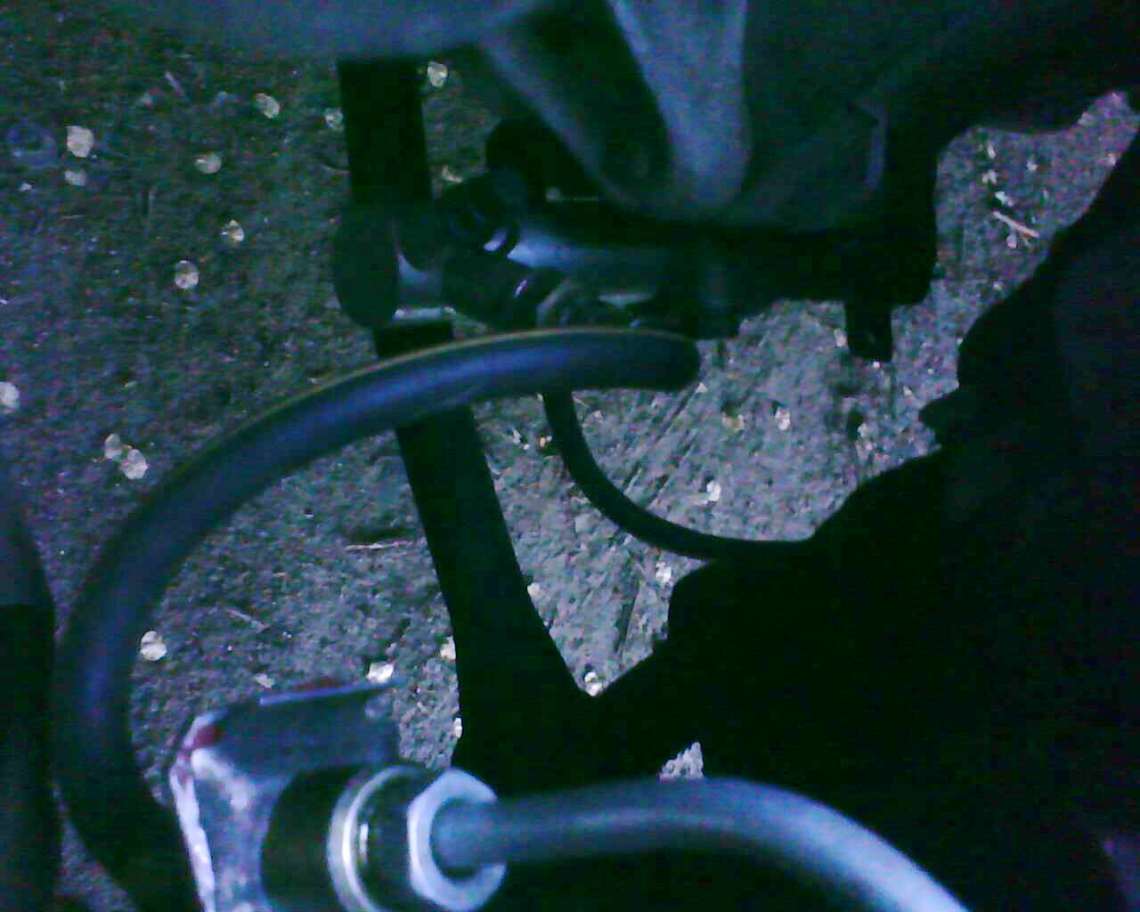

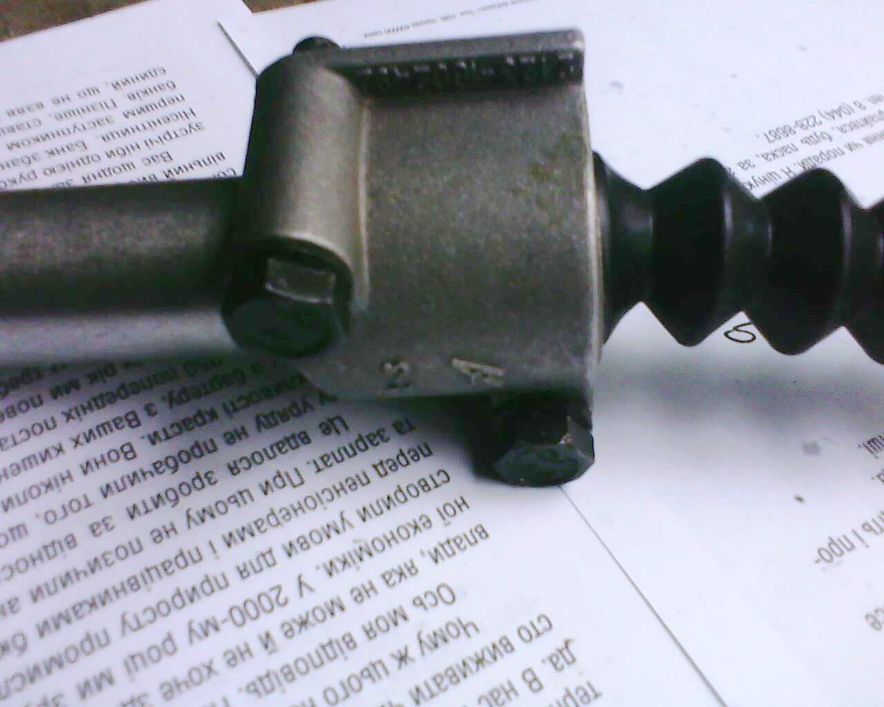

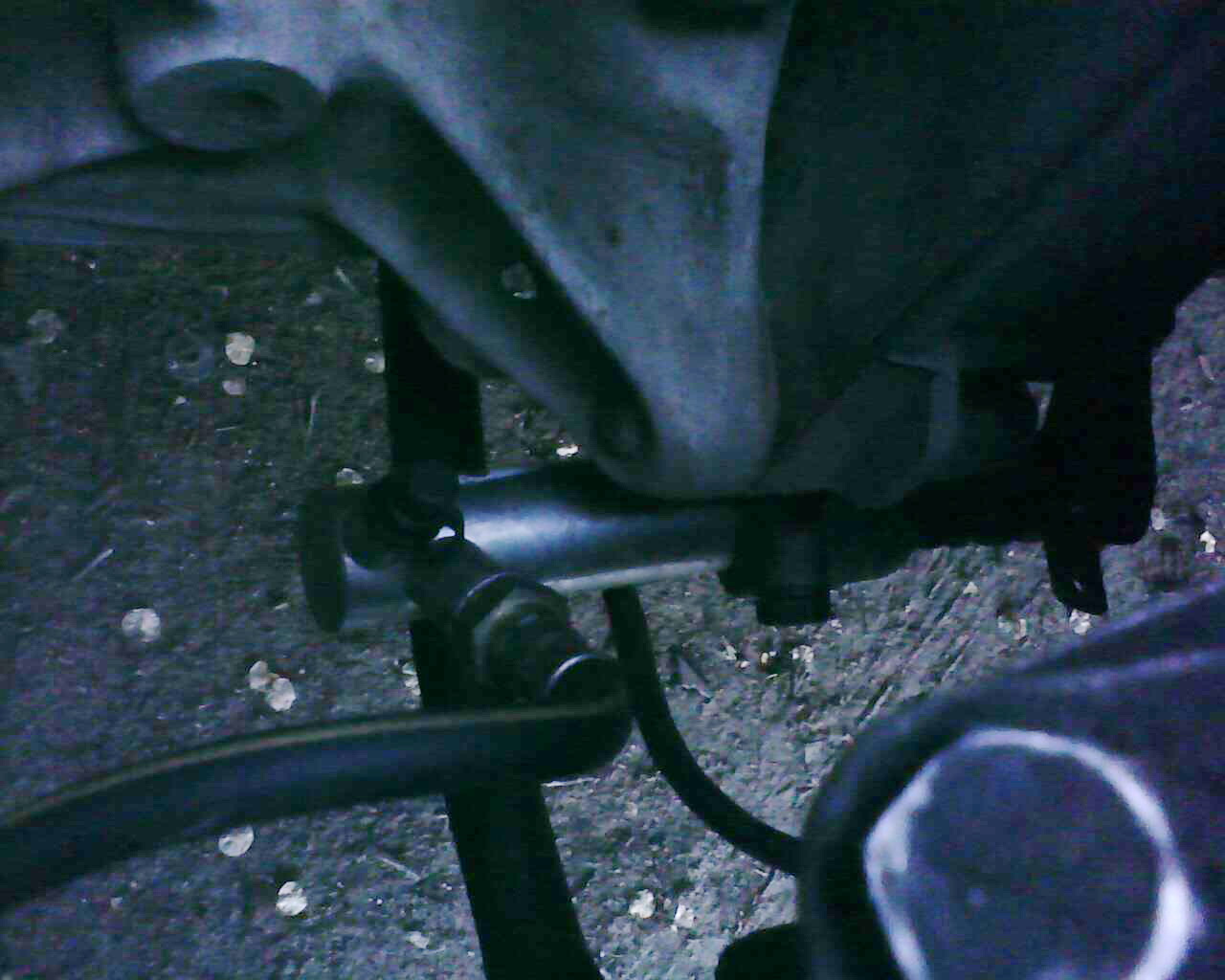

А я вот седня небольшую доработочку замутил.....
Вообщем поставил себе ГЦС от шевика.
Впечатления......ну как вам сказать...как на десятке(или как на даэвоо).
Щас покатался немного,сьездил на дачу....немного привык(педаль просто проваливается как будто не прокачаная),так вот заметил что еще один плюс-трогаться очень легко.Сцепление очень плавное теперь.Короче говоря ненарадуюсь.
Ненадо никаких регулировок делать.Замена заняла 2часа и то из-за того что я купил шлангочку новую,а старая закисла и не откручивалась-пришлось трубку откусить и ехать за новой трубкой.
Вообщем сам ГЦС-140гр.
кронштейн и пластина -60гр.
шлангочка 30гр.
трубка 10гр.
статью взял отсюда- http://www.niva-faq.msk.ru/tehnika/tran ... sc2123.htm
хотел сфоткать установку...но из-за етой шлангочки-запарила она мне мозги.........
Жека
Кот батарейный
Сообщения: 2272
Модель авто: Audi A4
Благодарил (а): 31 раз
Поблагодарили: 29 раз
Непрочитанное сообщение Жека » Вс май 22, 2011 19:19:08
ella, при максимальном вывороте руля, сошка не цепляет цилиндр?
Спрашиваю потому, как читал, что была такая проблема у одного Киевлянина на vaz.ee
ALVALCHER
Сообщения: 1405
Модель авто: LADA 111730
Откуда: 31 RUS
Благодарил (а): 22 раза
Поблагодарили: 44 раза
Непрочитанное сообщение ALVALCHER » Вс май 22, 2011 19:25:09
ella
:beer2: вешчь!!!!
Жека
Кот батарейный
Сообщения: 2272
Непрочитанное сообщение Жека » Вс май 22, 2011 19:27:57
Жека писал(а): сошка не цепляет цилиндр?
ссори, стормозил, вот оригинал проблемы:
при вывороте колёс влево может упираться в него внутренний наконечник левой рулевой тяги
ella
Сообщения: 1159
Откуда: луганск
Непрочитанное сообщение ella » Вс май 22, 2011 19:30:48
НЕ!!!! тоже вчера сидел до ночи -перелопатил весь инет про эту тему!!!!
Ниче не цепляет.В крайнем левом положении у меня где то 2-3см растояние.........
А так все ставиться как родное один к одному!!!!Пружинки выкидываються.Там в целиндре своя пружина внутри.........
Жека
Кот батарейный
Сообщения: 2272
Непрочитанное сообщение Жека » Вс май 22, 2011 19:42:35
Тогда отлично, с переделкой :beer2:

Зачотная доработка!!!з.ы.прочиткал статейку.эээ....вопрос...на стоковую НАШУ корзину без проблем ставится?там вроде сцепа Валео имелась ввиду?у тебя тож вроде Валео стоит :hmmm: или нет?

ella писал(а):Вообщем поставил себе ГЦС от шевика.
только это рабочий цилиндр РЦС
НУ звыняйте-ошибся в букве.....
ну на счет стоковой корзины-не знаю.........
я поменял только РЦС.

Непрочитанное сообщение ella » Вт май 24, 2011 18:45:22
Вот пару фоток.Тока качество с телеф. :-J
