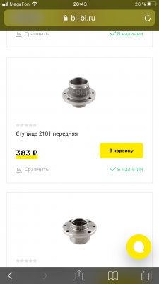

Сколько это по деньгам и сложности работы - замена ступицы?
Сам давно хочу поменять, но как-то то времени нет на СТО заехать, то деньги кончились...

По деньгам конкретно за ступицу не скажу- заказ-наряд выкинул, а всё вместе: ступица в сборе, два диска, цилиндр, 7 новых колёсных болтов, литол, тормозуха, плюс работы, в т. ч. сварочные по выкручиванию секреток вышли мне в 8500. Если просто поменять ступицу, то одна она стоит в районе 500-600, плюс нормо-час у дилера что-то в районе 1000 вроде.
