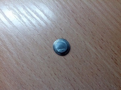

В общем новая новость - хлопнул дверью, стекло ушло вниз.
Знал что ролик помер и тросом точит осенку, все хотел помазать. Не успел. Перепелило ось на которой висит передний верхний ролик.
Разобрал, подставил палку, она держит теперь стекло.
В общем либо замена двери, либо ЭСП.

Вот вам дверка.
Внизу деревяха, держит ролик, чтобы не играл и не изгибался.
Вверху деревяха держит теперь стекло.

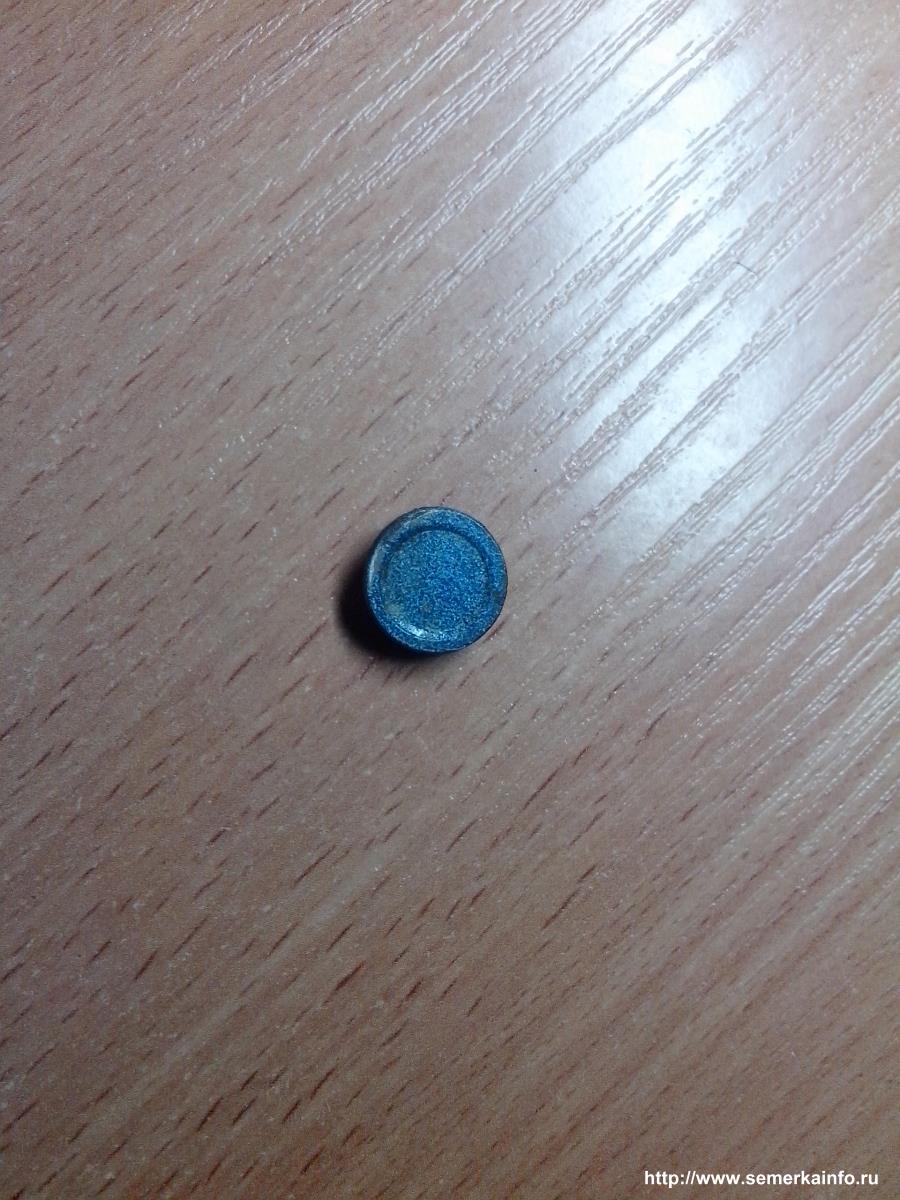

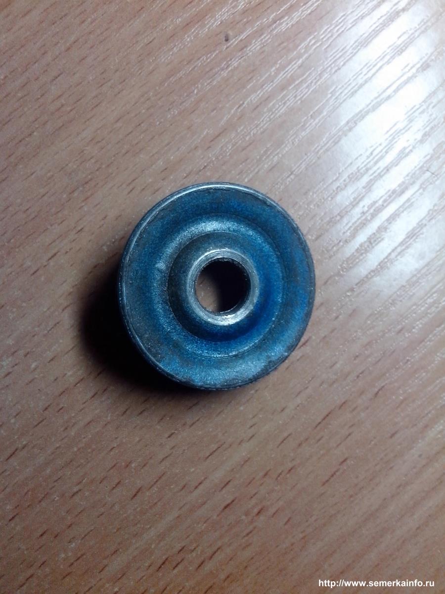

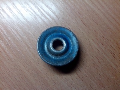

Непрочитанное сообщение Meart » Вс мар 02, 2014 8:26:00
В магазине увидел колесико на скобе. Удивился и спросил, толи вижу, что колесо вешается в двери. В итоге купил и заменил колесико.
То что я около часа разными отвертками долго и нудно ковырял остатки старого колеса, которое прихвачено сваркой к двери, это мелочи.
Главное: у меня снова работает МОЙ стеклоподъемник. Да еще работает теперь лучше прежнего!

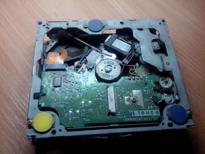

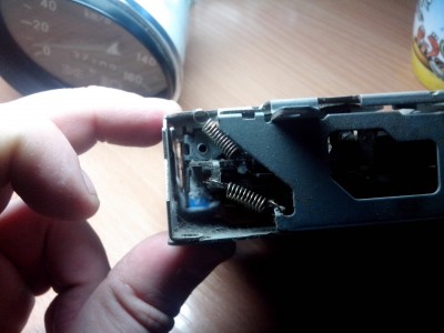

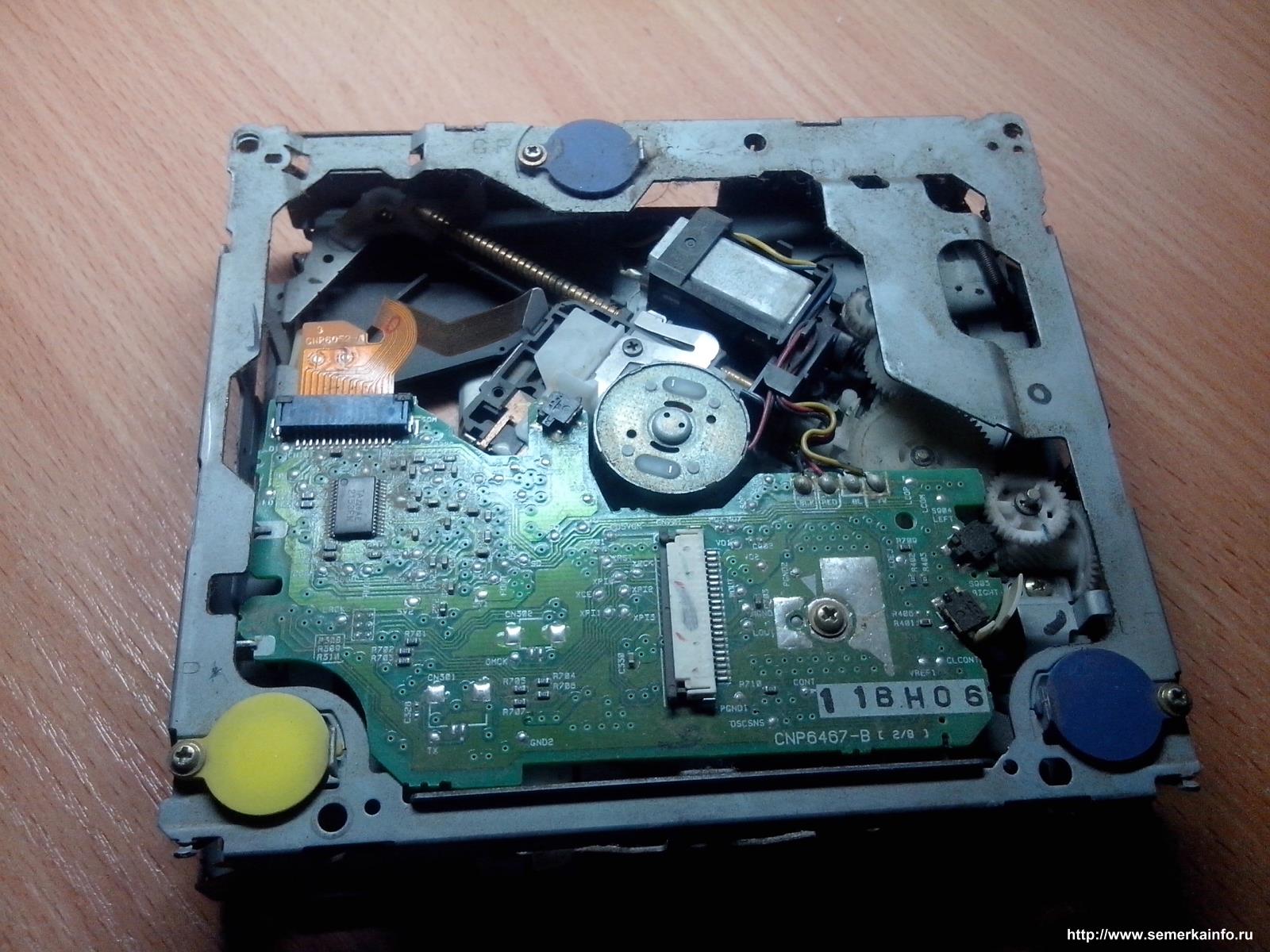

Добавлено спустя 1 час 37 минут 48 секунд:
:fear: :whistlin:
была гамнитола на машине дружбана. косячила, от малейшей кочки заикалась - в центре кадра вытекший амортизатор.
мощные пружинки, моих рук дело. там стояли мягкие и работали вместе с амортизатором. кромсал пружинки крепления лампы от старого телевизора, подбирая размер. Смысл: с преднатягом тянут рамку платформы диска в разные стороны. Заикания прошли. Магнитола работала еще несколько лет. Затем ее продали и похоже новый покупатель при подключении выжег оконечник. вернули взад. А друг дал мне поглядеть, может починю. А там уже мп3 появился, покупать оконечник на сд смысла нет. вот и валялась в загашнике.
моторчики! эх, сколько в детстве игрался с моторчиками от плеера...
кромсаю червяка по месту.
