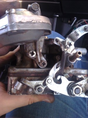

итак, был куплен ремкомплект карбюратора, для дефектовки моего карбра. снял кастрюлю на ХХ льет из ОБЕИХ камер, вот почему движок трясет дуром :confused:
он был снят, разобран, продут
заменил - игольчатый клапан и его посадочное место и прокладки, поставил резинки на винты качества и количества. остальное не потребовалось.
все собрал, поставил, завел - ХХ 2000 оборотов. на винт качества реагирует, на количество нет. осталось мааааленькое подкапываение в первую камеру - откуда - ума не приложу

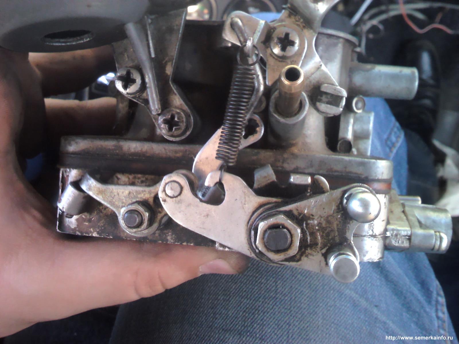

карб повторно был снят, разобран до винтика, протетр, продут, притерт, смазан, собран. ХХ почти идеален.под шумок разобран пневмоклапаг, вынул мембрану, заглушил отверстие, повесил назад в роли исключительно кронштейна троса подсоса. привод второй камеры механический поставил, с карба 2140. вот. попоавок отрешулировал по методике Порошина.

Мех. привод такая штука... Неоднозначная. Мне лично не понравилось. Поигрался и вернул, как было.

А нужен он? Мех привод то... Я и без него ездил неплохо себе так. Перевалы на третьей повышеной проходил где все на второй ползли.

в общем, выхожу, завожусь без подсоса, ХХ почти уверенный, для непрогретого движка - отличный. греть не стал, секунд 20 и поехал, еду, все отлично. 200 метров. вдруг, на ходу, на 2-й передаче, машина просто не реагирует на газ вообще. глохнет. завожусь с полпинка, чуть давлю педаль - глохну. так раз 5-7. на 5-7 раз реакция на педаль есть, газ идет. держу 3500 оборотов секунд 10, все норм. трогаюсь, проезжаю 5 метров, встаю. все повторяется. после прогазовки до 3500 машина нормализовалась и я проехал целый километр нормально. а потом начался просто писец. и метра не могу проехать, причем заводится отлично. но стоит нажать газ - глохнет в момент. ХХ стал почти 1500. снял кастрюлю - камеры сухие. начал грешить на мех привод второй камеры, хз почему, а вдруг? снял его - та же фигня. на винт количества реагирует, на качество - нет. ":%;"№?*":;№?*"№;?*%;?:;?:;;, тваю мать! не понял что сделал или не сделал, а оно само, но на газ реакция есть. плюнул на все, собрал так, и с ХХ 1500 доехал до работы, ибо опаздывал уже. причем ехала она на 1-й камере только, и ехала нормально вполне. что, "№Ш;?%*%;*?%"№;, происходит, помогите?
