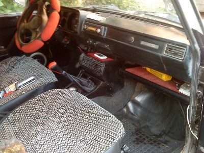

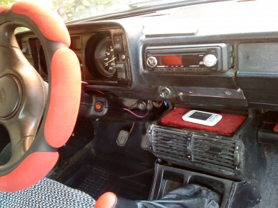

Вот решил после долгой сборки, убраться с любимой в салоне, и помыть, ибо когда под деревьями долго стоит авто... сами знаете как выглядит... грязь смола и лапы кошаков..
Фото салона, почти готов полностью

её еще вывести надо, шпаклевки куплю, доделаю, так пока трашновато, думаю как до идеала доведу, будет хорошо, я долго думал, чтож заместо старого места под магнитолу примастырить, решил попробовать так как на фотоЙожык писал(а):Но борода просто ужасна

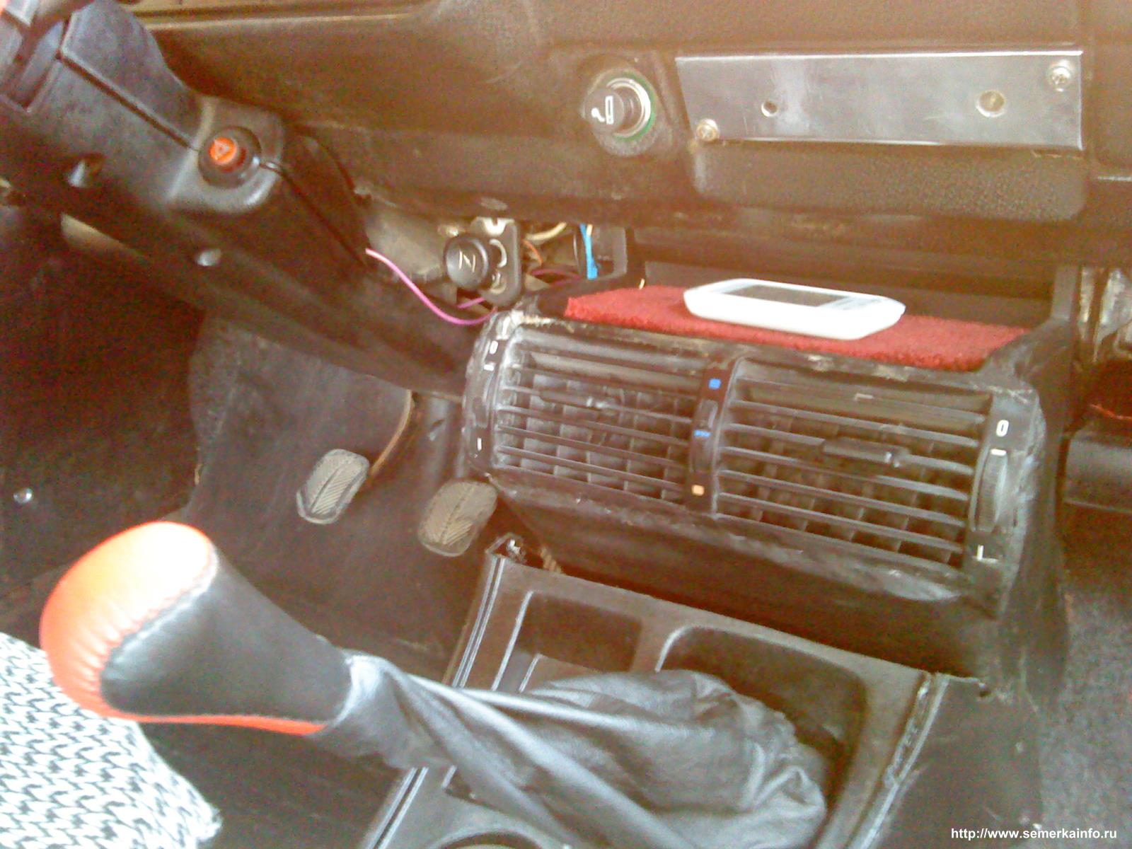

Туда отлично входят штатные сопла, те что у семерки стоят сверхуТазец писал(а): её еще вывести надо, шпаклевки куплю, доделаю, так пока трашновато, думаю как до идеала доведу, будет хорошо, я долго думал, чтож заместо старого места под магнитолу примастырить, решил попробовать так как на фото

Лучше моторчик впыжить 2108й, дуть будет как ураган без всяких вентилейТазец писал(а): хм, я что-то не подумал, просто нахаляву бмвшные сопла достались с отличном состоянии, в планах хотел еще туда вентиль примастырить, чтобы включил и настроил куда дуть, можно и вовсе перекрыть подачу воздуха

Давно в планах, но в магазине брать не охото, если подвернется старенький, буду делать обязательноЙожык писал(а):Лучше моторчик впыжить 2108й, дуть будет как ураган без всяких вентилей

Тазец,ищи на разборках, возьмись за это дело как следует
дело стоит того
я за 4 сотни нашел, собрал, все герметиком, все как следует
сток печка нервно курит в стороне

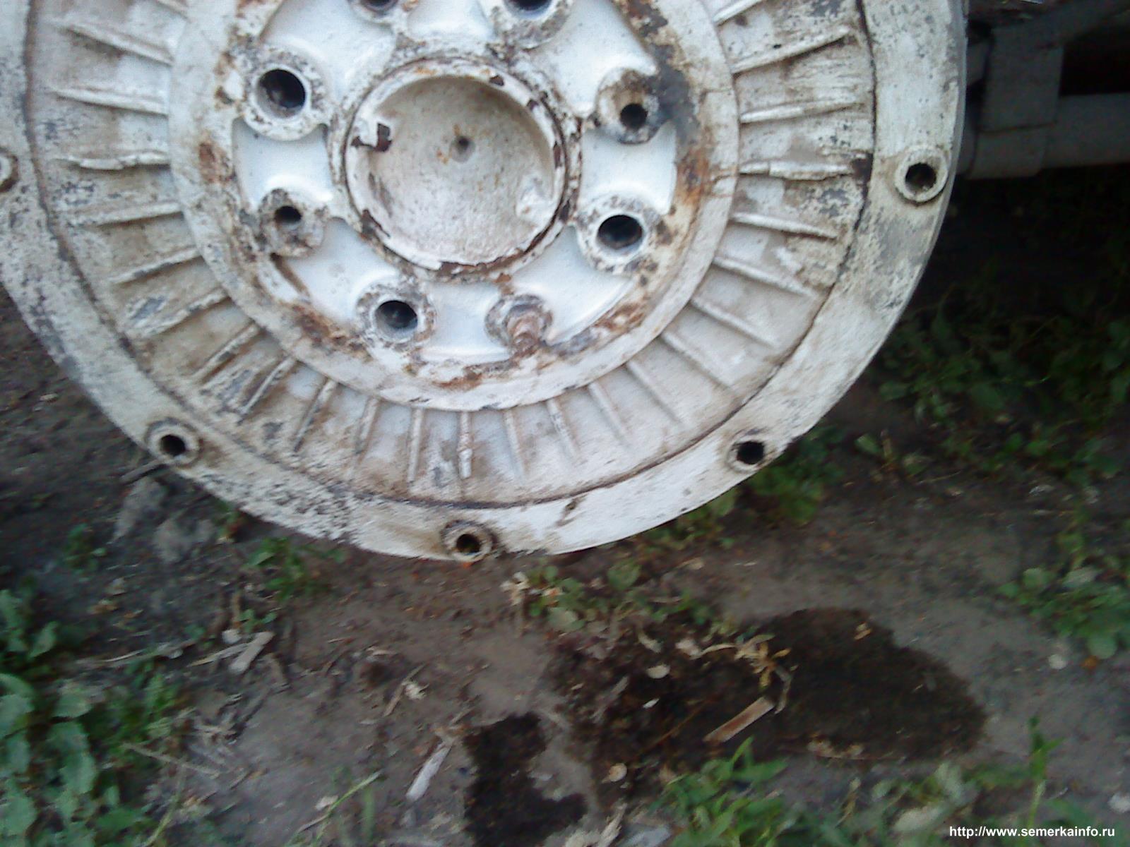

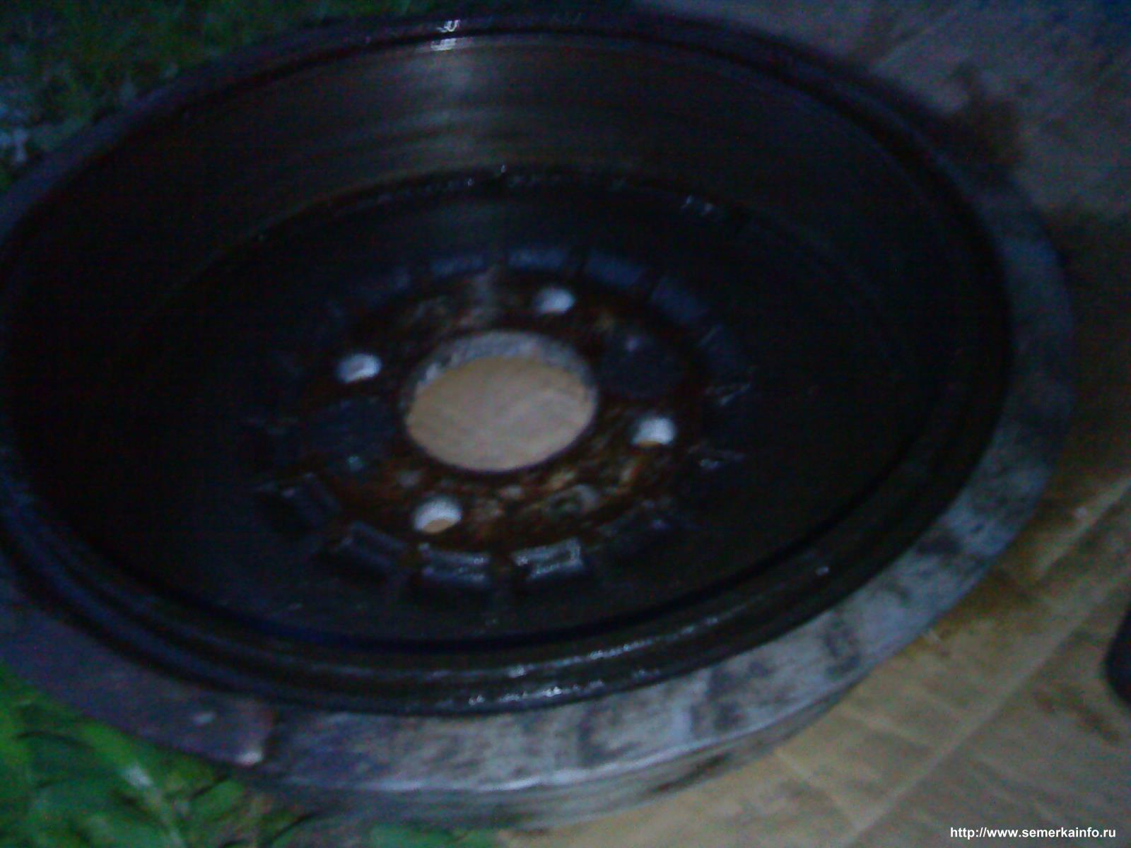

Забыл поделиться, на днях была небольшая проблемка, утром заметил, что что-то не так, смотрю подтёки немного, ну думаю после прокачки немного не докрутил штуцер, просунул руку с ключем (хорошо когда худой и когда машина не занижена) и посильней докрутил, глянул в бачек, а там тормозуха ушла в задний контур, и засосала воздух, ладно, поехал так, залив тормозуху, к вечеру тормоза до полного упора совсеч чуть чуть но тормозили, глянул, а там:
и подумал, как же хорошо, что когда-то я заранее взял на последние деньги самый дешевый (на который хватило цилиндр..это лучше чем никакой)
И заменил, барабаны кстати ещё с грузиками были Впервые менял, глаза боятся а руки делают, в общем без особого труда поменял, сейчас присматриваюсь

Жигуль весь такой, без особого трудаТазец писал(а):Впервые менял, глаза боятся а руки делают, в общем без особого труда поменял, сейчас присматриваюсь

Я бы поменял цилиндр в будущем на нормальный.
Работа проделана серьезная.

поставил какой был, а именно говно-фенокс, вв планах поменять оба задних на тольятинские, кроме тольятти, не особо кому доверяюbilbo писал(а):Я бы поменял цилиндр в будущем на нормальный.

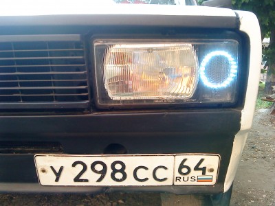

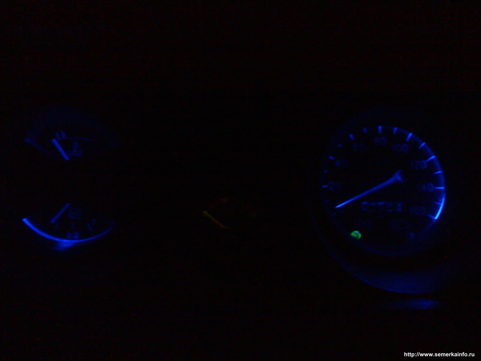

Подсветку светодиодную сделал давно, правда все лень разбирать Вольтметр, делал из светодиодной ленты, вынимал старые лампочки, и всё нутро и черное кольцо изнутри обклеивал аллюминиевым скотчем, чтобы свет хорошо рассеивался, видно на фото плоховато правда, в реале лучше, еще старую серую пластмассу приборки покрасил в черный лгянец, хотел в матовый, но пыли много будет собирать
Еще давно уже, правда из-за всегда громкой музыки звенит передняя крестовина на карбане, без музыки жуть просто, сегодня что-то решил аккум подзарядить и поехал без музыки, блин, надо менять..., сходил в магазин, купил, цена 150рублей, но открыв коробочку был приятно удивлен, так как вся внутренность в коробке пропечатана названием фирмы, сама крестовина запечатана с бумагу маслянную, и на крестовине тоже название фирмы, и под крестовиной технический паспорт и еще забавно, не помню точно,но смысл фразы кто знает откуда идут подделки нашей фирмы, просьба сообщить или чтото в этом смысле
Еще купил Иглу карбюратора, и болт качества, ато ставил с ремкомплекта, при осмотре, качество не очень, решил поменять на ДААЗ, кстати тоже упакован цивильно в тубус черный с надписью ДААЗ
