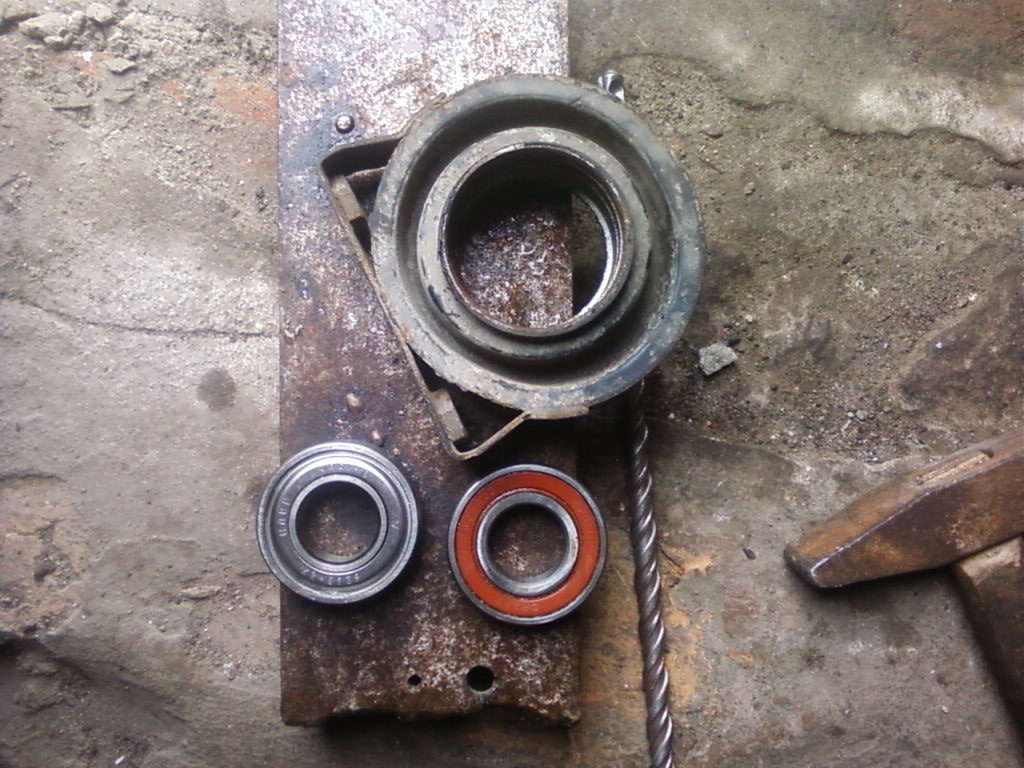

Непрочитанное сообщение X-TAZ » Вс апр 19, 2015 18:33:01
ну вобщем причину шелеста устранил. Хорошо шо не полез в сцепу и не накупил запчастей лишних...хотя диск уже купил... Причиной шелеста как я и предположил в последнюю очередь был подвесной!!!
Поднял заднее колесо, завёл машину...и под машину... шелест явно был слышен не из картера сцепления, а от подвесного!
Снял кардан...крутнул подвесной... а он жужжит гад. Пробую крутить старый подвесной - а он не жужжит . Но на нём потресканная резина. В статьях написано , что в подвесном стоит подшипник 505. В старом моём именно он стоит, а вот в новом, который зашелестел вот - 205 стоит. Подвесной РОНГО, подшипник там КРАФТ стоит. Самое смешное, что жужжание больше чем, у старого я слышал ещё при установке этого ронга....Ну думаю смазка распределится и приработается и перестанет.. ан нет - зашумел ещё сильнее!
Вобщем люфта практически нету на подшипнике...думаю сниму крышечки пластиковые и смазки наложу...Наложил...всеравно шумит. А потом я недавно для одной фигни приобретал подшипника два 205. Украинских. Ну вобщем решил менять...Поменял...Стало как на своё место... а главное тихо тихо крутится! Всё собрал, проехался.. лепота! Так шо артурий смотри подвесной... а то сразу коробка.. сцепление...ближе подвесной!
Токо я не пойняв...шо за запчасти ...подшипник шумит, шаровая год и всё....кабздец.
Кстати при сборке крестовины в этот раз так же как и год назад впервый раз я собрал неправильно и пришлось опять выбивать и переставлять...забыл про метки.. хотя за минут 5 до сборки вспоминал о метках. Ну то ничего. Всё собралось.

Непрочитанное сообщение артур с » Вс апр 19, 2015 18:55:28
скоко подшипник подвесной стоит то :hmmm:
у нас на разборках живой кардан стоит 500 рублей
мне проще было б кардан поменять чем выпресовывать подшибник там :hitro:
Re: X-TAZмобиль 2105
Непрочитанное сообщение X-TAZ » Вс апр 19, 2015 19:04:41
около 100 грн стоит подвесной...даже больше..я ж его брал год назад....Но подшипник я туда поставил сейчас за 25 грн. Не знаю сколько проходит...
