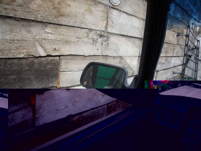

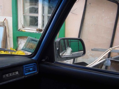

сегодня получил и инсталлировал зеркала политех р-5, смотреть в них гораздо приятнее чем в стоковые :))
кстати левое стоковое было плоское(2105) а правое сферическое(21056). я думал что так получилось потому что они не родные, а видимо так задумано изначально, т.к политеховские зеркала имеют такие же свойства =)

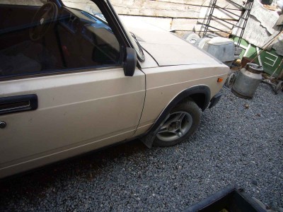

пара фоток более приемлемого качества
GoBLIN
Сообщения: 2184
Поблагодарили: 51 раз
Re: тележка 21053 92г.в
Непрочитанное сообщение GoBLIN » Пн июн 14, 2010 14:07:16
сбоку как то так

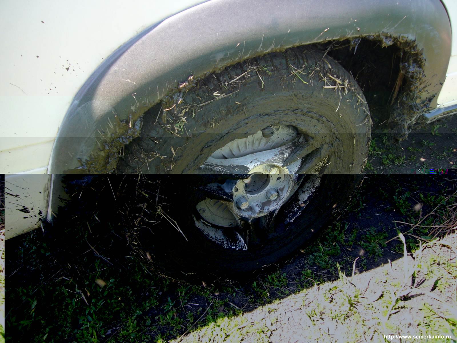

скатались тут на днях за пару километров от города в поиске места для проведения шашлычных мероприятий приоритетно возле какого либо водоема :shifty: в итоге застрял, почти закипел и отвалилась накладка арки :whistlin: но приемлимого места найти не удалось :ermm:
в поле )
отвалилась
грязька
природа местная

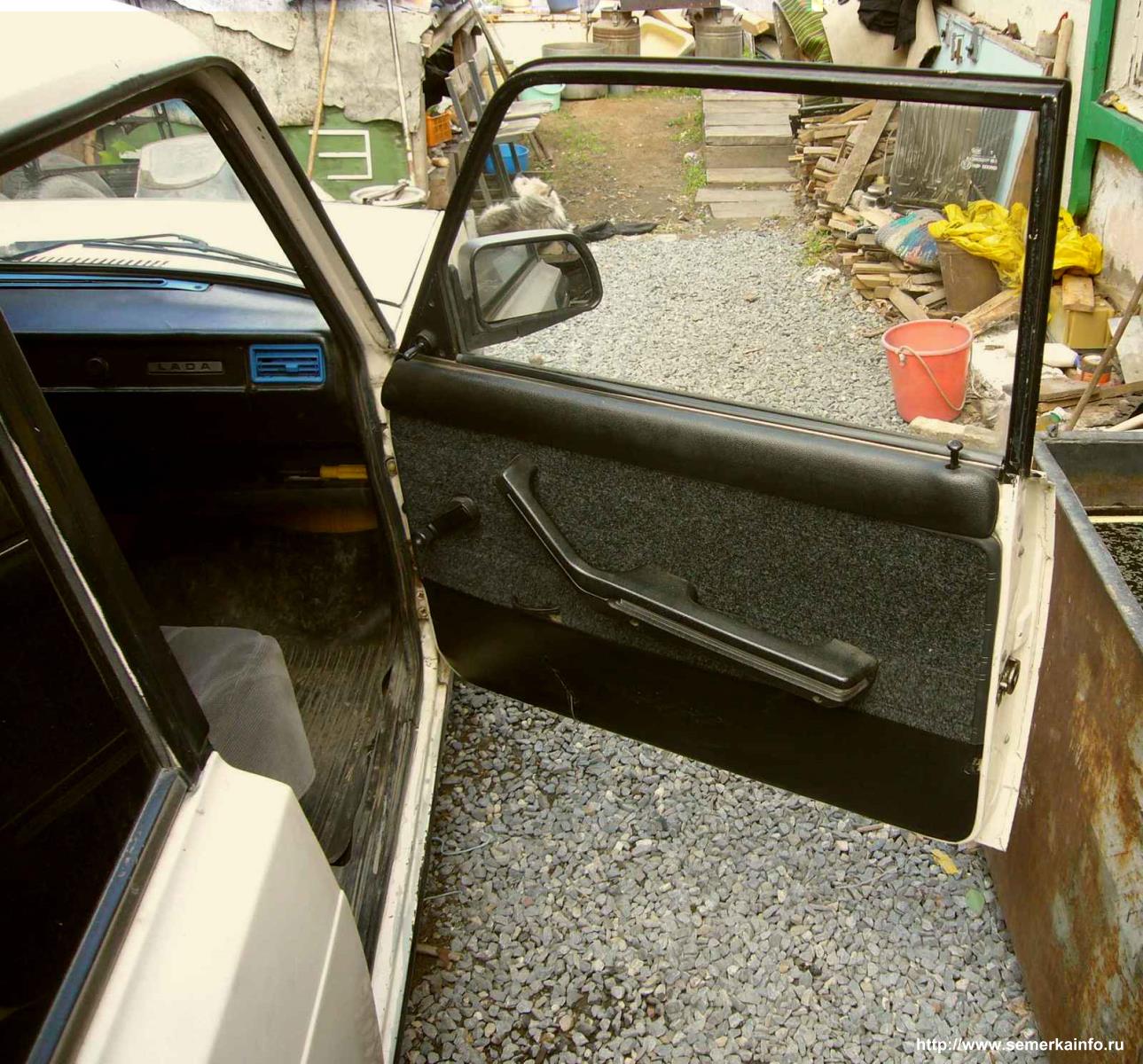

- установлены динамики в двери и пищалки

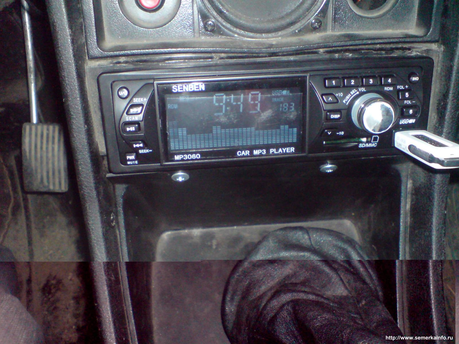

ну а из приятностей - только одна. была приобретена шарманка на место старой разрушающей нервы магнитоллы :innocent:
в ней есть часы, радиво и чтение USB и SD карт памяти, CD-привода нет вообсче, да он и не нужен при таком функционале ;)

на магнитолке все крутилки и кнопочки похожи на Сонькины :look: а как качество звука? и цена? ;) да и рассчитана она на праворукую машинку....у меня кенвуд с подобным управлением был :innocent:
GoBLIN
Сообщения: 2184
Непрочитанное сообщение GoBLIN » Чт авг 05, 2010 4:32:38
эта магнитолка - изделие китайской промышленности )) одно название чего стоит - Senben :D
разницы в качестве звука не заметил в сравнении с моим старым дисковым пионером deh-3700mp. ну а стоимость - 1500 руплей :pop:

главно что теперь кнопки переключения трека ближе ко мне )) на пионере было неудобно тыкать за рычаг руку изгибая
