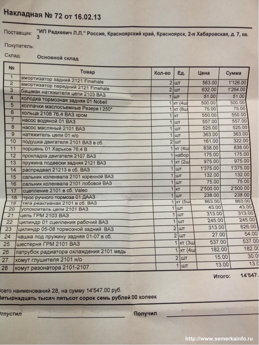

Так же был извлечён и разобран двигатель из авто :) Под ГБЦ было обнаружено две прокладки,видать для езды на 80м бензине.Двигатель уже откапитален и собран обратно(собирал сам вместе с другом,первый опыт капиталки,посмотрим,заведётся ли) :look: Что делалось по двигателю:расточены цилиндры под первый ремонт 76.4 проточен коленвал,вкладыши первый ремонт,отшлифована ГБЦ,заменены цепь и звёздочки,поставлен автоматический натяжитель цепи,распредвал заменил с 2101 на 21213 :) Для капиталки(и не только для неё,а так же для ремонта остального авто) был закуплен следующий список запчастей(смотрите фото с накладной :-J )
