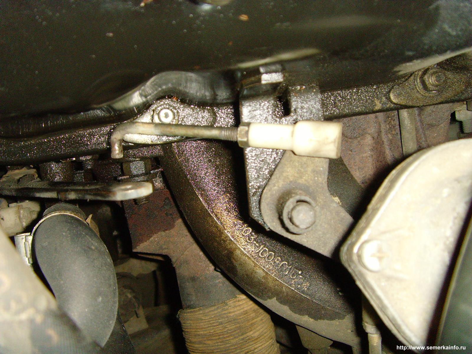

Эх andy. Я не у машины, сейчас туда нет смысла идти в такую темень. Было бы здорово хоть на фотке глянуть эти тяги, как они там проложены.

Нашел какую то фотку.

Смотри "17". Они ломаются от времени: пластик.

JaguarRUS писал(а): Было бы здорово хоть на фотке глянуть эти тяги, как они там проложены.
примерно тут глянь.
Сообщения: 18345
Благодарил (а): 1083 раза
Re: У вас пополнение, а у меня радость!
Непрочитанное сообщение andy » Пт мар 29, 2013 21:39:24
JaguarRUS писал(а):Нашел какую то фотку.
правильная фотка и
zombie177rus писал(а):Смотри "17". Они ломаются от времени: пластик.
правильно тебе подсказал и ссылку смотри, нагляднее.

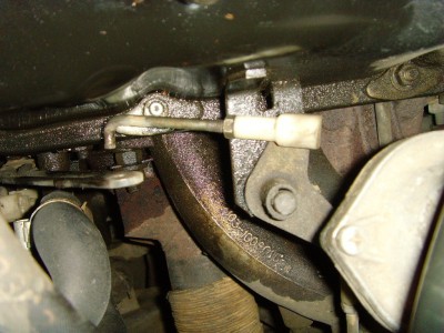

Непрочитанное сообщение JaguarRUS » Пт мар 29, 2013 22:09:00
Ура я сделал, кажись.
Пошел порыскал, нашел. Соскачила эта штука. Фото 1
Повесил обратно. Фото 2. Но пока не знаю как ее намертво зафиксировать. Резьбы на ней нету, болта не навесить.

Непрочитанное сообщение andy » Пт мар 29, 2013 22:12:33
JaguarRUS писал(а):Повесил обратно. Фото 2. Но пока не знаю как ее намертво зафиксировать. Резьбы на ней нету, болта не навесить.
У меня, кажись стопорная шайба стоит. Но утверждать не буду сейчас.
А не, там резинка уголком стоит и держит всё это безобразие.

Непрочитанное сообщение JaguarRUS » Пт мар 29, 2013 22:16:12
Ищу как она называется в биби.
Парни, я там подергал немного эту белую штуку чуть ниже. Ее край как бы люфтит. Не плотно. Так и должно быть. Если немного надовить, думаю белая пласмаска оторвется. Фото даю.
