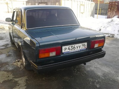

Помыл машину, пропылесосил, протер стекла, отполировал пластик и двери. Пока тепло :)

Блестит, красота, сабля тоже в тему :thumbsup:
Блин когда ж я свою помою :slap:
