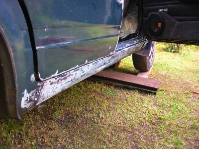

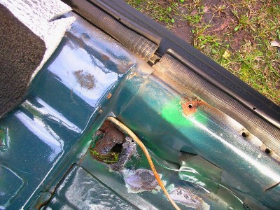

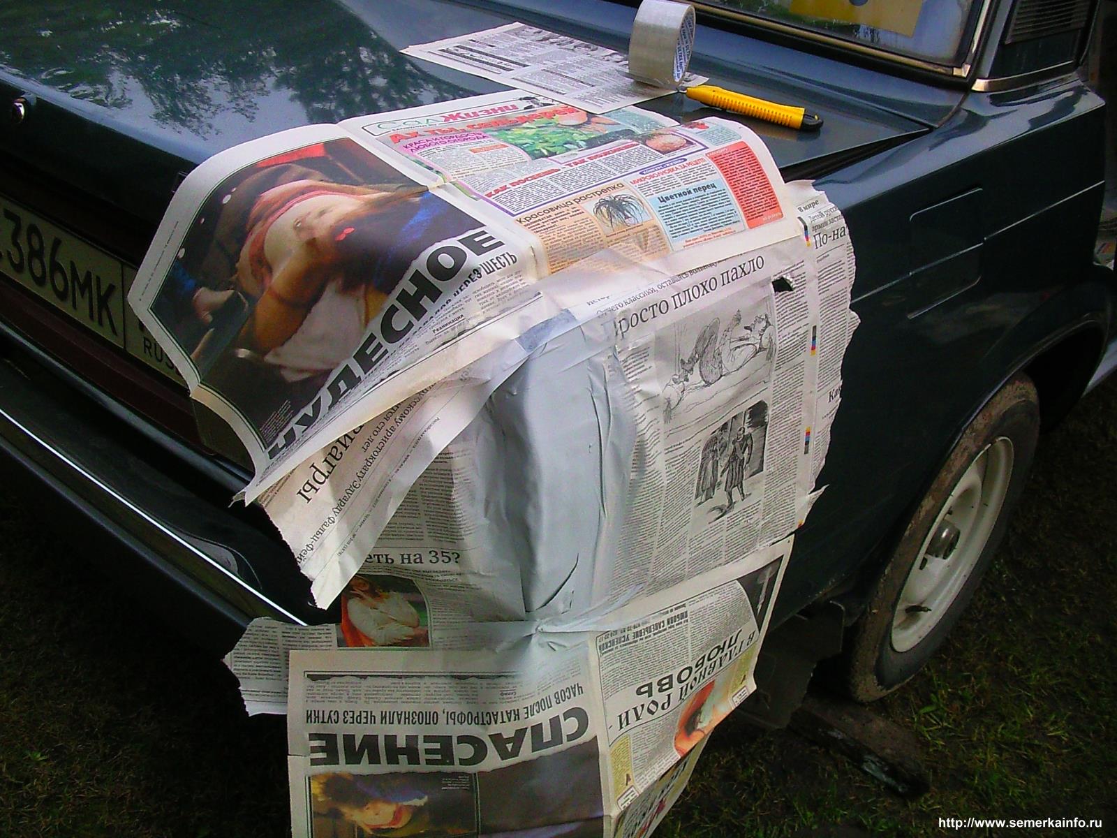

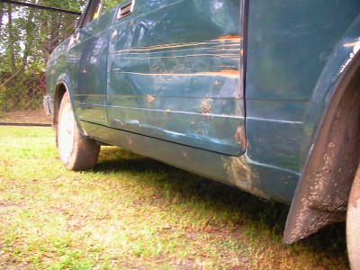

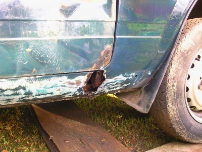

Немного фото как сейчас катаюсь :look: (часть 1)

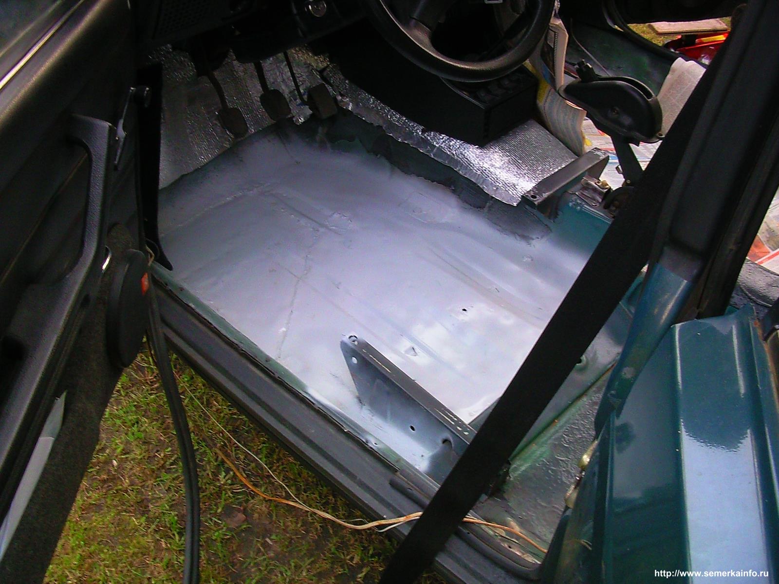

Часть 2

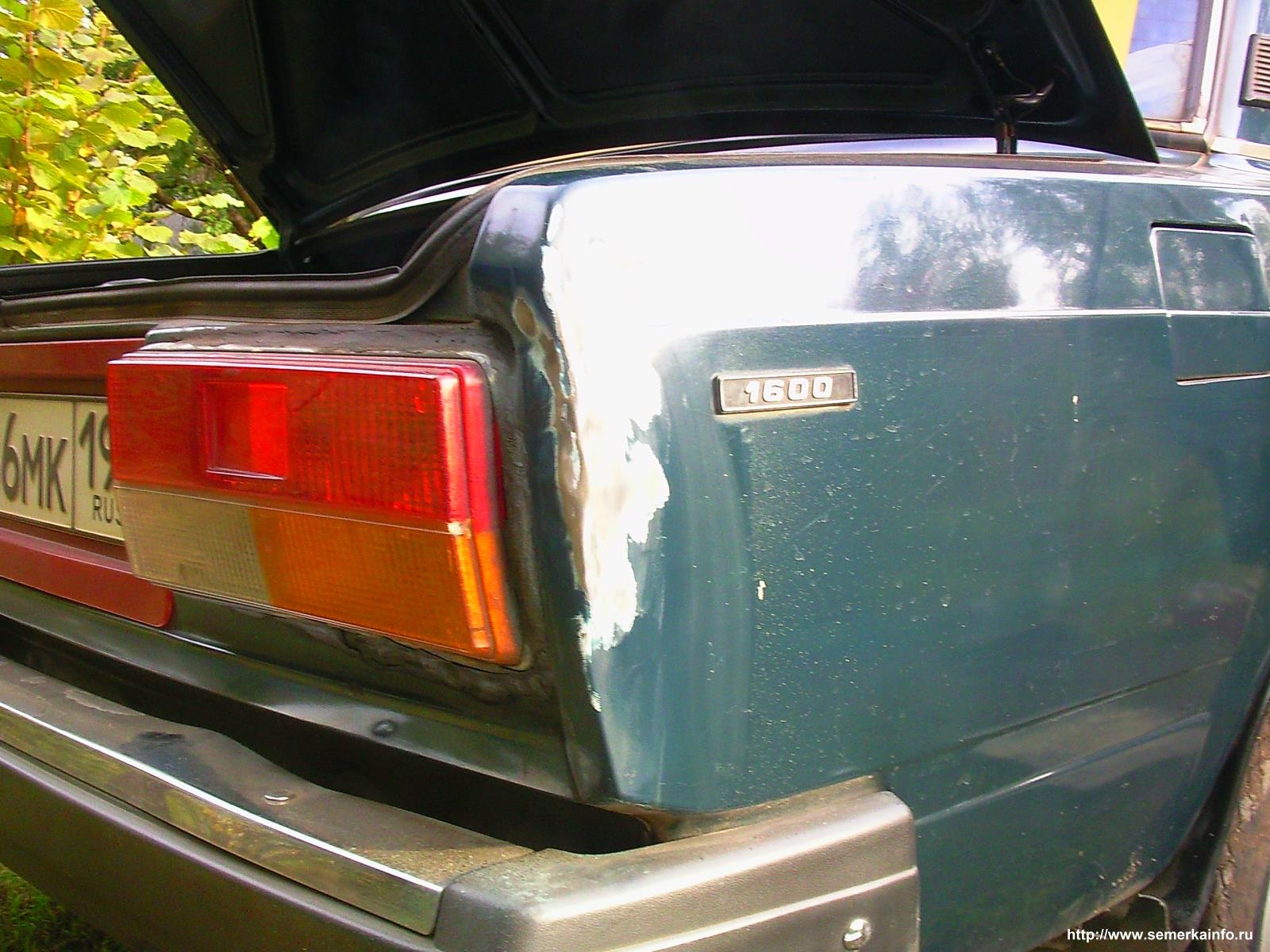

В планах отрегулировать дверь и посмотреть, будет ли дальше течь вода. Если нет, арендую гараж и залью мастикой, а потом докрашу и заделаю дырки, там же заменю тормоза и посмотрю сцепление...

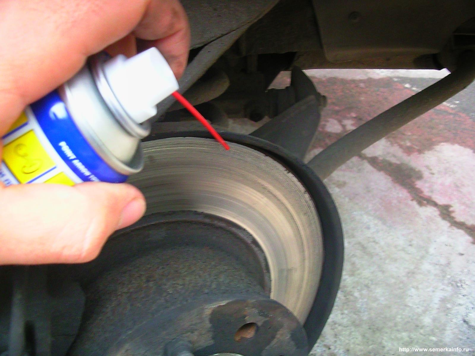

:hmmm:
Re: Кавайный ВАЗ
Непрочитанное сообщение DJTigra » Пн окт 15, 2012 13:56:32
перестают скрипеть колодки :yes: смени колодки на более мягкие, а то диск погрызли
Re: Кавайный ВАЗ
Непрочитанное сообщение Haris22 » Пн окт 15, 2012 14:00:01
Володь, там от колодки ничего не осталось :look: поэтому полез смотреть, чего там шкрябает. Вот думал, менять диск или нет...
Re: Кавайный ВАЗ
Непрочитанное сообщение DJTigra » Пн окт 15, 2012 14:11:57
промеряй толщину диска, если меньше 7мм, то смело меняй. по документации, если диск новый 10мм, то максимальный износ диска должен составлять 1мм, т.е. при 9мм остатка диска его меняют на новый
Re: Кавайный ВАЗ
Непрочитанное сообщение Haris22 » Пн окт 15, 2012 14:12:58
Завтра померю, сегодня темно уже. Может и сам поменяю все :look:
Re: Кавайный ВАЗ
Непрочитанное сообщение DJTigra » Пн окт 15, 2012 14:14:24
я сам менял. главное направляющие на колодках сбить. мне обошлись диски в 1200руб
