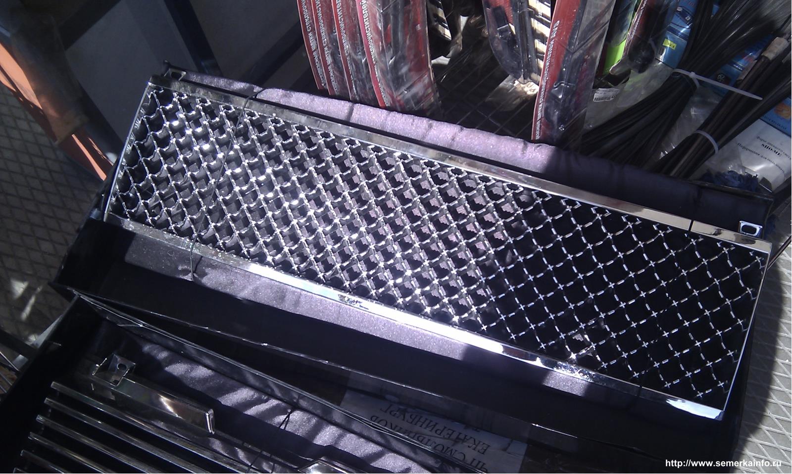

Всем привет, давно не чего не писал аж соскучился по форуму.
Вот сегодня от безделья и принятой на грудь дозы ПИВА
решил поиздеваться над решеткой радиатора.

Re: Фиолетовый (classic) 21070. 2001г.
Почему так и было, раньше было с вертикальными перемычками а типерь их нет, сравни на фото.DJTigra писал(а):как так и было

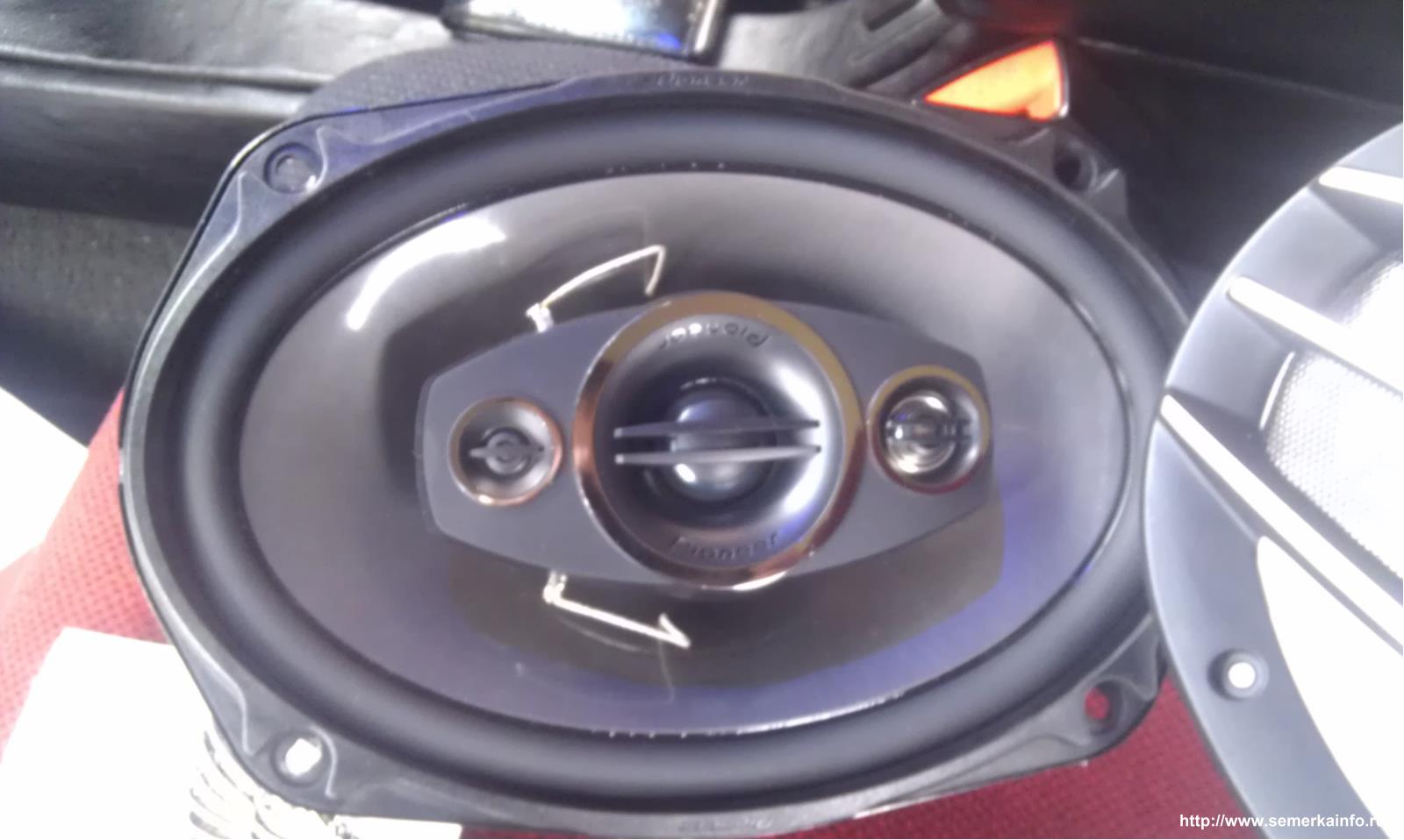

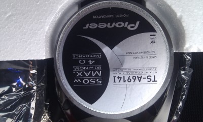

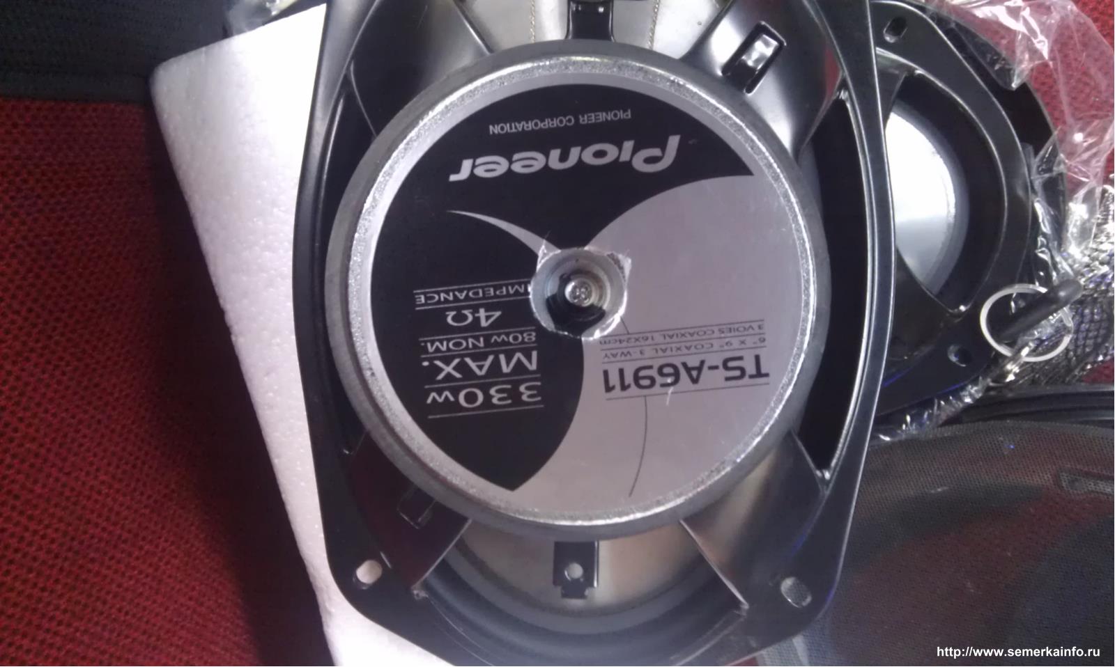

Всем Привет!
Вот решился написать и выложить фото отчет
о проделанной работе, а точнее об изготовление и установке акустической полки, в классические седаны ВАЗ.

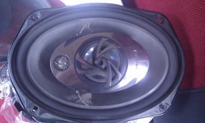

Не так давно мной были приобретены, автомагнитола и акустические колонки 6х9 (блины), установив их в имеющую в автомобиле покупную полку (пластикового образца обтянутую карпетом) качеством звучания остался жутко не доволен
страшный посторонний фон, дребезжание, басов ноль, такое ощущение что играет радио точка
После чего было решено что пластику на задней полке не место
изготавливал деревянные полки с подиума ми закрытого типа, с фазоинверторами, все не то, далеко не то, очень не хватало баса
так как сабвуфер в этом году откладывается, то решил не опускать руки и не падать духом.
Продолжил изучение акустики и плотного сбора информации по данной работе, перечитал кучу форумов, и наконец то сделал задуманное. Из всего выбрал самое удачное решение для тех кто не ставит сабвуфер и хочет чтоб у него хорошо играл тыл, изготовление такого рода полки необходима!
Теперь можно перейти и к самой акустической полке, которая соответствует некоторым правил, а именно:

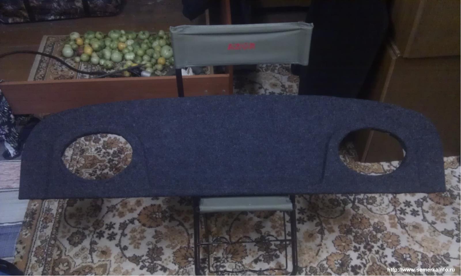

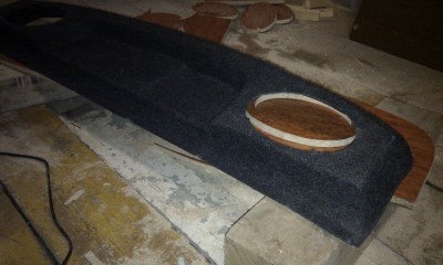

В первую очередь нам необходимо снять точные размеры посадочного места акустической полки, а точнее от краю задней спинки и до самого ребра жесткости которое находится перед задним стеклом, для этого мне понадобилась обыкновенная картона я ее вырезал и подгонял по месту, в своем роде получился полноценный шаблон, но ЗАПОМНИТЕ делайте полку не далее самого ребра, иначе вам в будущем чтоб произвести замену стекла, необходимо будет срывать полку с корнями что не очень приятно.
И так размеры сняли, прикладываем к листу ДСП или фанеры, очерчиваем, и еще раз все проверяем, после чего эл-лобзиком выпиливаем, получилось хорошее основание самой полки, снова идем и примеряем уже само основание полки, если все хорошо негде не чего не выступает? не выпирает? если нет то приступаем к выпиливанию самих отверстий под динамики (блины) при покупке динамиков на коробке есть шаблон, если у вас его нет, то делайте его с помощью картона по снятому динамику который собираетесь устанавливать на полку, пусть это будут хоть овалы 6х9, хоть круглые 16", каждому свое.
Прежде чем приступить к очерчиванию шаблонов под динамики обратите внимание на багажное отделение, а ничего там с низу мешать не будет? лично я под овалы 6х9 от боков отступил по 8см, чтоб не мешало петлям крышки багажника, после чего на одном уровне очертил шаблоны и выпилил их эл-лобзиком. Казалось бы все полка есть отверстие под динамики есть можно обклеить карпетом, но не тут то было, а дизайнерский ход, чтоб не так как у всех, так вот на фото ниже я на саму полку сделал аккуратные подиумы, с бортиком, симпатично и не наляписто, выпилил я их из остатков фанеры 8мм, толщина роли не играет, можно даже стой же фанеры или ДСП которого сделана сама полка, только не забудьте прежде чем крепить их, нанесите на них клея да побольше, после чего прикрутите к полке шурупами, таким образом мы избегаем от лишней вибрации и посторонних шумов!
Вот теперь можно переходить и к самой оклейке акустической полки Карпетом!!!
Берем наждачную бумагу и проходим ней по всей полке, чтоб убрать все задиры и т.д. после чего устанавливаем полку в любом удобном для вас месте для оклейки, я делал на двух табуретках, наносим равномерно клей на всю лицевую поверхность акустической полки, не жалейте клея наносите по больше, я наносил около 1,5 мм по всей полке, после нанесения клея, прикладываем Карпет, но обратите внимание у Карпета есть как лицевая так и изнаночная сторона, прикладываем изнаночной стороной на клей, и начинаем разглаживать Карпет, после того как клей впитается в Карпет он становится очень податливым и мы с легкостью расталкиваем его в каждый уголок, не чего резать не надо, попробуйте и вы все поймете, если у вас не получится только тогда приступайте к надрезам, сами отверстия вырежем потом пускай клей схватится хоть бы минут 15-20, с торцов полки дополнительно проходим степлером, клей подсох теперь можно и отверстия в Карпете прорезать можно, его можно хоть подвернуть во внутрь хоть по кругу обрезать (по желанию) все равно прижмется динамиком!

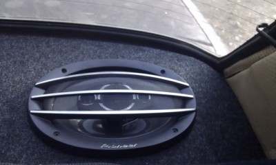

Ну на конец то полка готова теперь можно примерять и полюбоваться проделаной работой!
Этап-3 ПОДГОТОВЛЕНИЕ И УСТАНОВКА

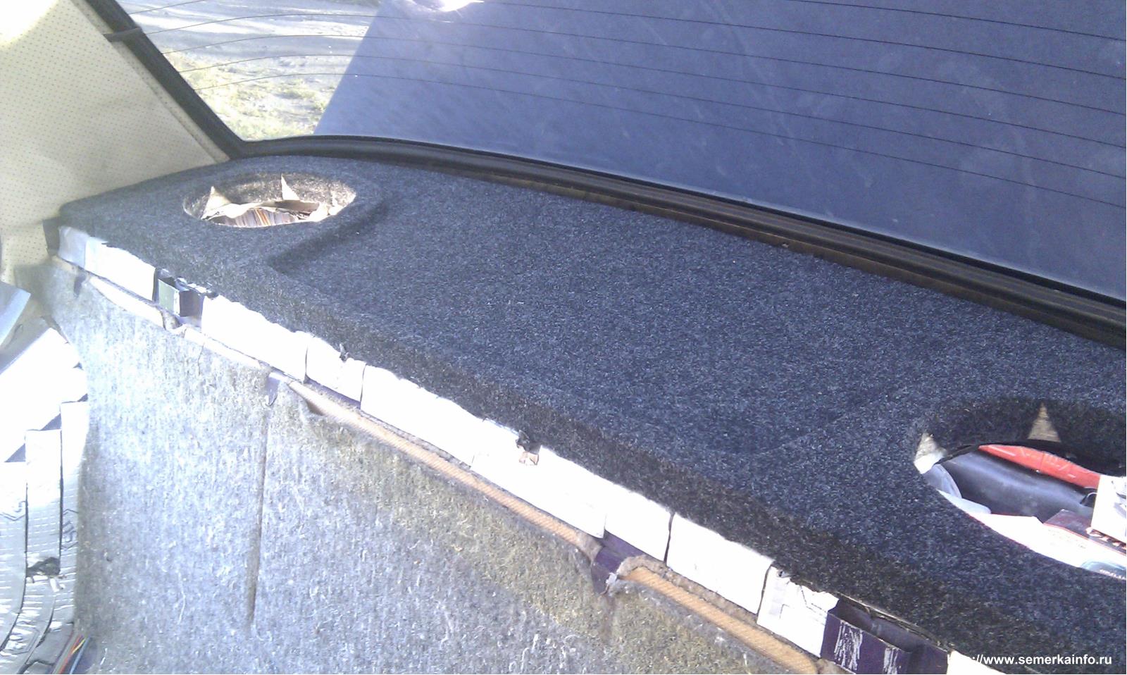

У нас имеется готовая Акустическая полка и место куда ее устанавливать, но прежде нам необходимо проделать отверстия в металлической полке автомобиля и произвести шумоизоляцию!
И так прикладываем готовую полку на место где она должна быть, и очерчиваем на металлической полке места под отверстия для динамиков, снимаем готовую полку и приступаем к вырезанию отверстий в мет-полке, напоминаю что лобзиком много не вырежешь так как из за его габаритов не везде подлезешь, вот тут нам и понадобятся ножницы по металлу, но если для вас не сложно снять заднее стекло то лобзиком будет вырезать проще, аккуратнее и быстрее!

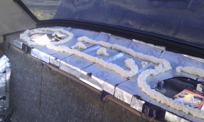

Переходим к шумоизоляции металлической полке, обезжириваем мет-полку нарезаем вибропласт кусочками, прогреваем феном и приклеиваем его на полку и так кусочек за кусочком по всей полке!
Наконец то закончили теперь можно перекурить и заодно объяснить товарищу его роль на данном этапе!!! у меня он в салоне полку держал пока я ее шуруповертом из багажника прикручивал!
Все перекурили и в бой, берем баллончик с монтажной пеной встряхиваем и наносим саму пену прям по вибропласту на полке, наносите по контуру и по всей середине, у края спинки заднего сиденья и заднего стекла оставьте примерно по 5см, иначе пена при расширении полезет в салон и на заднее стекло, также в багажнике под отверстиями подложите газету, кто сталкивался с пенной знает как хреново ее удалять, также пену наносим вокруг самих отверстий по кругу, вместе с товарищем берем изготовленную за ранее полку с двух сторон и прикладываем сразу на пену в ровень до заднего бортика но не далее!!! оставляете товарища держать полку а сами лезете в багажник с шуруповертом и саморезами по металлу, залезли устроились, приступайте к прикручиванию, прикручивайте саморезы по контуру полки, вокруг отверстий под динамики и по центру, только не переусердствуйте ато саморезы в салон по вылазят, через пару часов можно будет обрезать всю пену которая будет выступать за приделы полки и установить сами динамики!
ИТОГ:
Данной работой остался доволен на все 100% динамики заиграли как в симфоническом оркестре, бас изумительный, ведь теперь он играет на объем багажника, да так что подумываю о проклейке вибропластом самого багажного отделения.
Ну вот вроде все что хотел сказать сказал, чем хотел поделится поделился, сильно не судите это первый мой отчет в таком размере, будут вопросы пишите отвечу, что то не понятно объясню подробнее, теперь можно перейти и к самим фотокрафиям

Этап-2 ИЗГОТОВЛЕНИЕ И ПОДГОНКА
ИТОГ:
