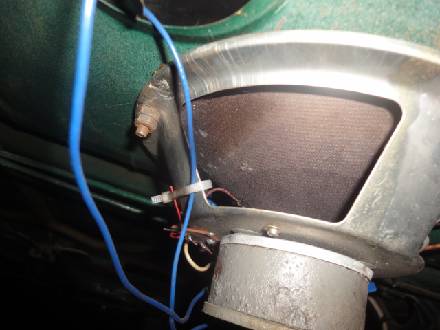

Чтоб не слушать мост ----вбумбасил сейчас колонки на заднюю полку...мощавые :thumbsup: ....товарищ подогнал

Да я так опишу....колонки по 20 см в диаметре...фанерка с дырой посредине...дыра 15 см в диаметре....фанерка на болты со стороны багажника к полке,на эти же болты колонки с подложенным дверным уплотнителем.

смущает слово "фанерка". Надо фанерище толстое.

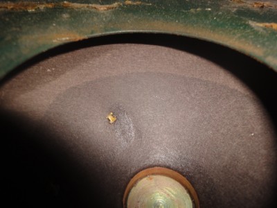

да нууу фанерище....ее даже не видно нафотке.....звук нормальный не дрежжит вроде :D
вид сверху
вид снизу...колхоз канечно...да и ладно

Это 10ГД-30Е?
У меня такие стояли изначально. Хороший мягкий звук. Но не проработали в авто и года, пришлось разориться на новые (сейчас уже лежат ненужные, снял я их с пятерки).
Re: негламурный Танк,который действительно Работает
Непрочитанное сообщение артур с » Чт июн 06, 2013 21:03:15
они самые :yes: ....да я и не жду от них долгоиграния....может к осени доведу до ума мост ,а там и музыка не так и надо...передних колонок хватает :D :D :D :D

найди человека который в динамиках понимает. либо сам заморочся и найди либо сам изготовь колпачки на центр диффузора.
качество звука упадет так что не заметишь, но в магнитный зазор не будет сыпаться пыль и песок и колонок этих хватит на твою жизнь.
Правда чтобы хватило на твою жизнь, купи силиконовой смазки ПМС-80 и промаж резиновый демпфер и дай ему пропитаться, кстати потом неожиданно басы станут объемней...
Советская акустика она такая, вернешь ей бывалые качества и она готова на равных спорить с современной акустикой среднего диапазона.
Если надо могу рассказать на правах оффтопа почему у меня такое мнение о советской акустике...

фиг там. Были колпачки у меня... катушка затрещала со временем, чиркать начала.

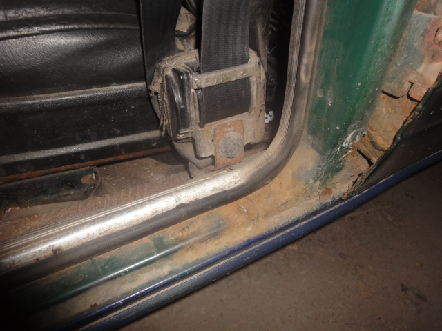

вот вам еще поржать и поглумится :D :D :D :devil:

Ну почему же. Катай, пока катается. Я бы тоже не варил :fear:

Я бы тож. :fear:
Не выгодно варить сгнивший жигуленок. Дешевле и лучше даже кузов найти и перекинуть все на него.

Либо раньше пыли насосали (а потом она попала в зазор на кочках), либо диффузор покоробило(что скорее всего, от солнца, всетаки не авто акустика...), либо демпфер...

дык я ж сам варю...бесплатно...ну как бэ платно только железяки купить ,и то они дешевые...а так можно на металлобазе наковырять листового железа.
ну и сварному нашему за аренду аппарата печень для компании отдать на выходной :D :D :D
