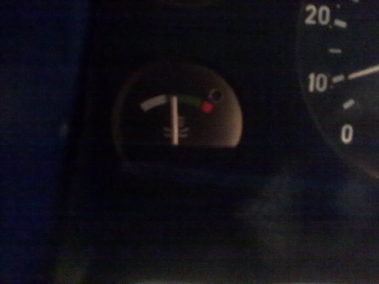

Непрочитанное сообщение Димьян » Вт июл 01, 2014 6:35:32
Разобрался с проводкой под понелью и за одно переделал питание штатного вольтметра ,подключив его на 15 контакт ЗЗ,и наконец-то подключил лампу индикаций включения вентилятора охлажнения

Непрочитанное сообщение Антон80 » Вт июл 01, 2014 6:50:06
На первые фото аж смотреть страшно :pinch:

Непрочитанное сообщение fragment » Вт июл 01, 2014 13:46:21
А вольтметр у меня так-же казал при штатном подключении :whistlin:

Непрочитанное сообщение Haris22 » Ср июл 02, 2014 16:10:53
А почему стрелка эконометра в красной зоне?
