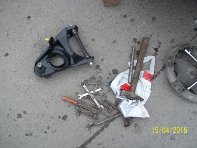

Непрочитанное сообщение said74 » Вс апр 17, 2016 16:35:01
вести с полей)))

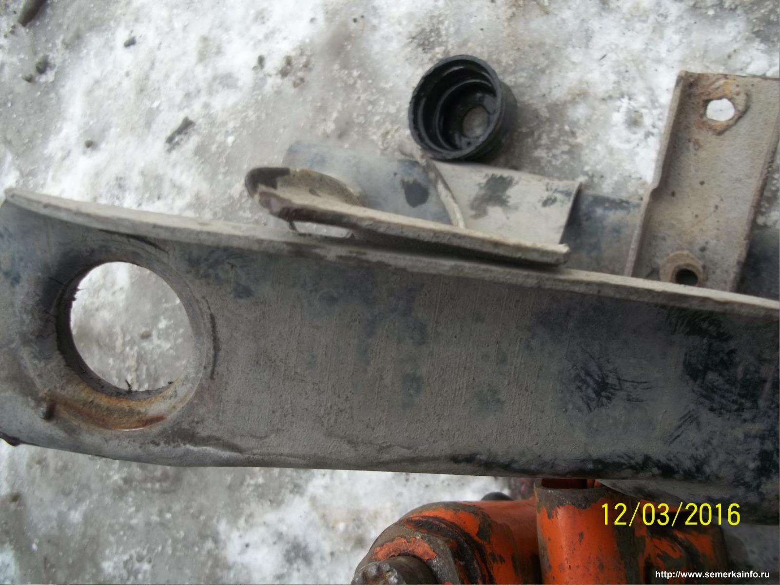

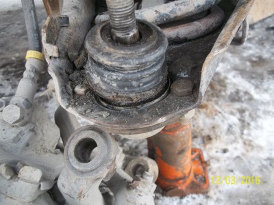

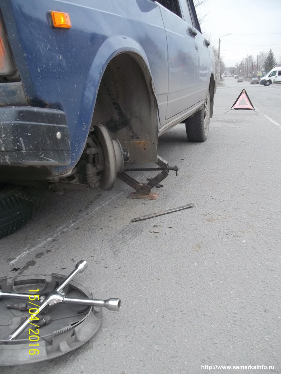

кроме того, что на фото: сегодня поменял подшипники на правой передней ступице, сайлентблоки на нижнем правом рычаге (опять), заменил передний стабилизатор, протянул всю ходовку. как итог - ни чего не стучит и мягко едет))))
а рычаг менял последи дороги с 17:40 до 19:55, по приезду домой снимал стресс :beer2:

Непрочитанное сообщение Rickrose » Вс апр 17, 2016 16:39:11
Вот бы у меня рычаги так же откручивались! Круто! :clap2:
said74
Сообщения: 2461
Откуда: Челябинск чWз
Поблагодарили: 180 раз
Re: пятая ПЯТЕРКА - все по-новому!
Непрочитанное сообщение said74 » Вс апр 17, 2016 16:44:34
Rickrose писал(а):Вот бы у меня рычаги так же откручивались
ни кто не говорил, что было быстро и просто :crazy:
Сообщения: 12744
Благодарил (а): 944 раза
Поблагодарили: 1028 раз
Непрочитанное сообщение Haris22 » Вс апр 17, 2016 16:46:25
Rickrose писал(а):Вот бы у меня рычаги так же откручивались!
Мечта всех классиководов LOL
Благодарил (а): 1098 раз
Поблагодарили: 671 раз
Непрочитанное сообщение Rickrose » Вс апр 17, 2016 16:46:32
said74 писал(а): ни кто не говорил, что было быстро и просто :crazy:
А, ну у тебя уже была советская классика, значит уже опытный, вот так быстро и справился! :beer2:
said74
Сообщения: 2461
Непрочитанное сообщение said74 » Вс апр 17, 2016 16:50:04
да еще и грузовики пролетающие за спиной сильно ускоряют процесс :D

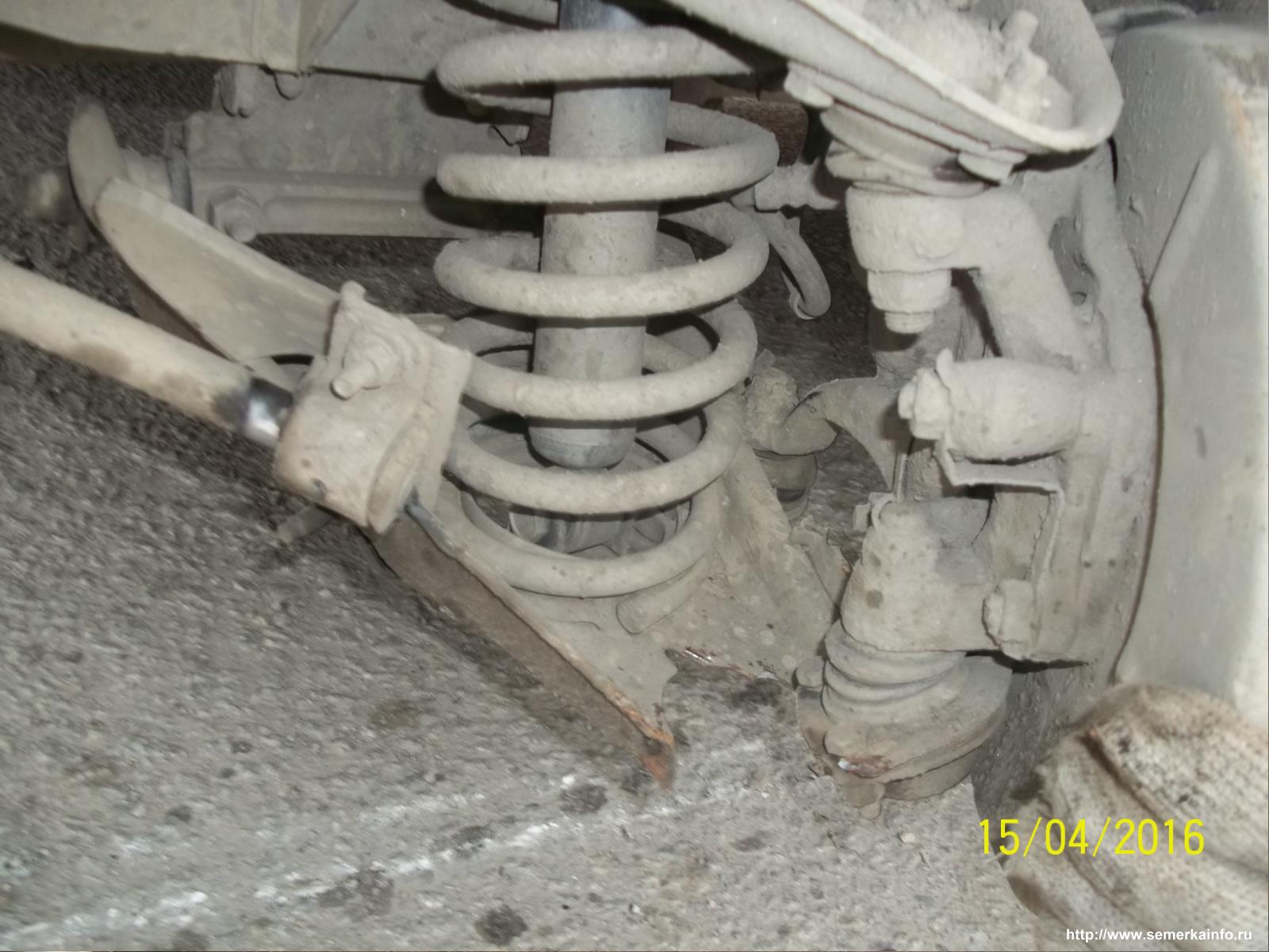

Сообщения: 18063
Модель авто: Lada Vesta SW Cross, "Маэстро", 2021 г.в., H4M+CVT, люкс, 66 000 км
Благодарил (а): 1449 раз
Поблагодарили: 2203 раза
Непрочитанное сообщение Препод48рус » Вс апр 17, 2016 21:43:54
Не слабо порвало…
said74
Сообщения: 2461
Непрочитанное сообщение said74 » Пн апр 18, 2016 11:58:46
скрытые трещины, просто всему свой срок, а пробег у машины не малый
Непрочитанное сообщение Йожык » Пн апр 18, 2016 12:52:46
Жесть.

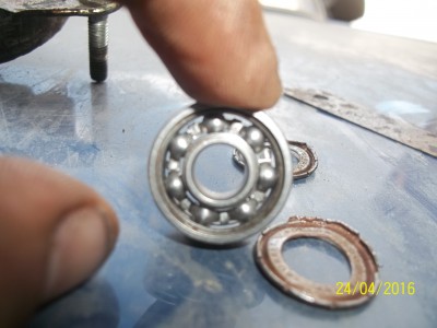

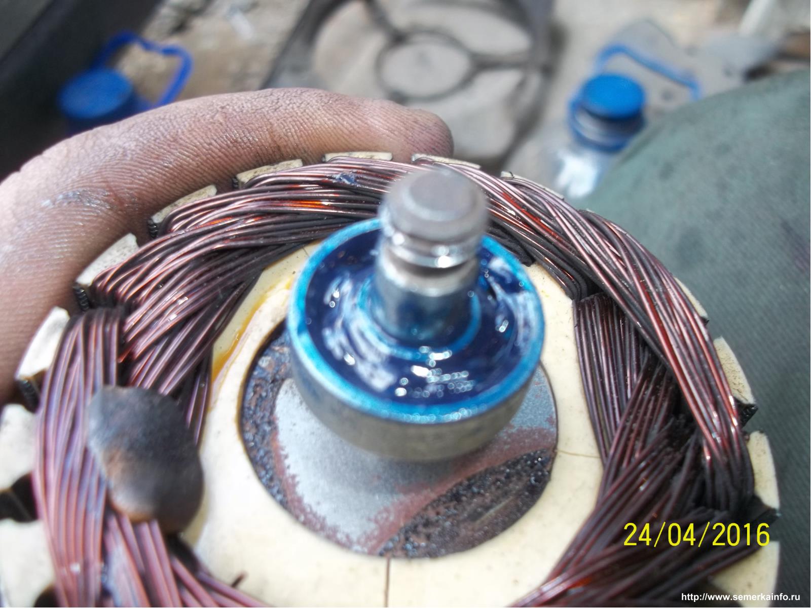

Непрочитанное сообщение said74 » Вс апр 24, 2016 16:56:22

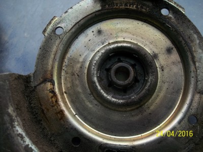

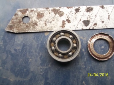

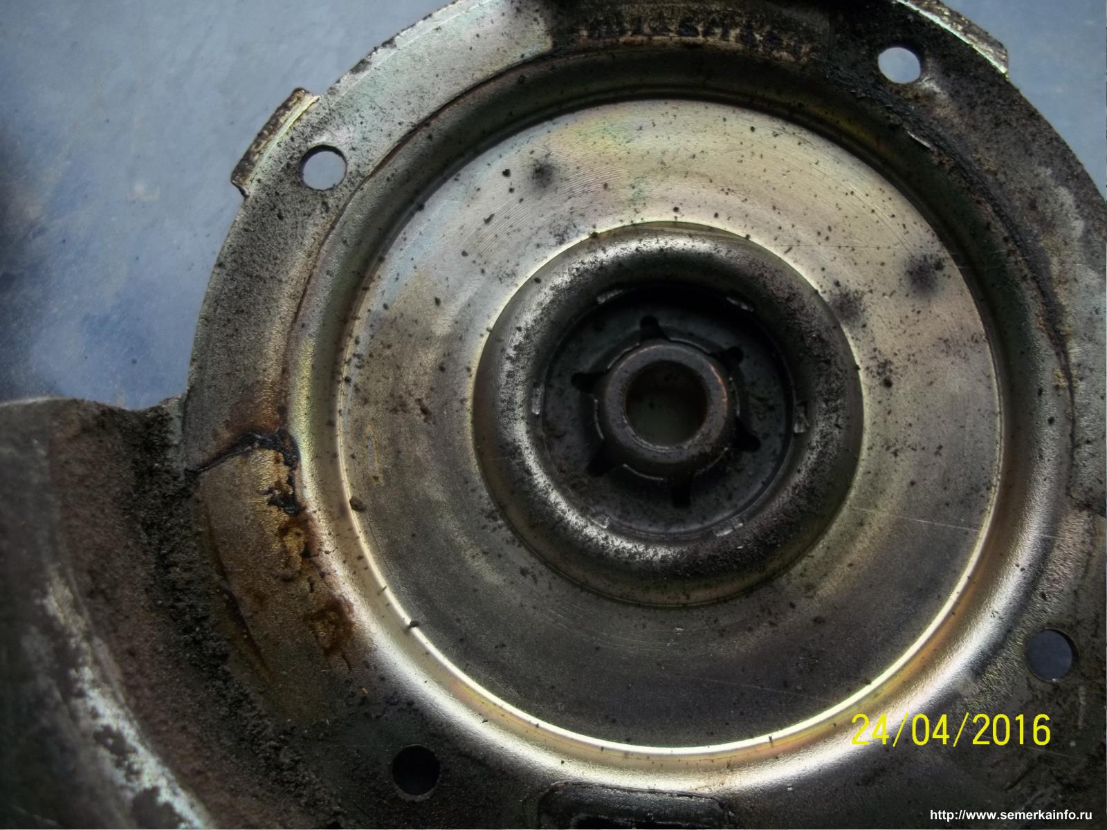

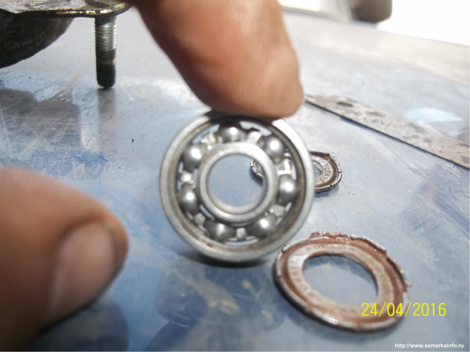

сегодня подрегулировал клапана по рейке - даже получилось)))
а исчо прочистил маслоотделитель и смазал вентилятор охлаждения двигателя - эффект есть, поскольку смазка там кристаллизировалась и вентилятор очень громко работал, сейчас очень тихо и без вирбаций
Добавлено спустя 2 минуты 25 секунд:
смазка с ТВП (думаю, кто знает тот поймет)

said74
не смущает гнутое кольцо сальника??
said74
Сообщения: 2461
Непрочитанное сообщение said74 » Вс апр 24, 2016 18:45:56
Medved@790 писал(а):не смущает гнутое кольцо сальника??
это не сальник, а пыльник. Я его аккуратно поровнял и впихнул обратно, да и подшипник полный смазки, на мой срок пользования авто хватит)))))
Благодарил (а): 391 раз
Поблагодарили: 859 раз
Непрочитанное сообщение Миша » Вс апр 24, 2016 21:30:25
вот полный то как раз и нельзя.. выдавит пыльник и вытечет все :pinch:
