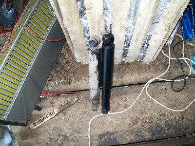

На выходных решил заняться заменой амортизаторов.

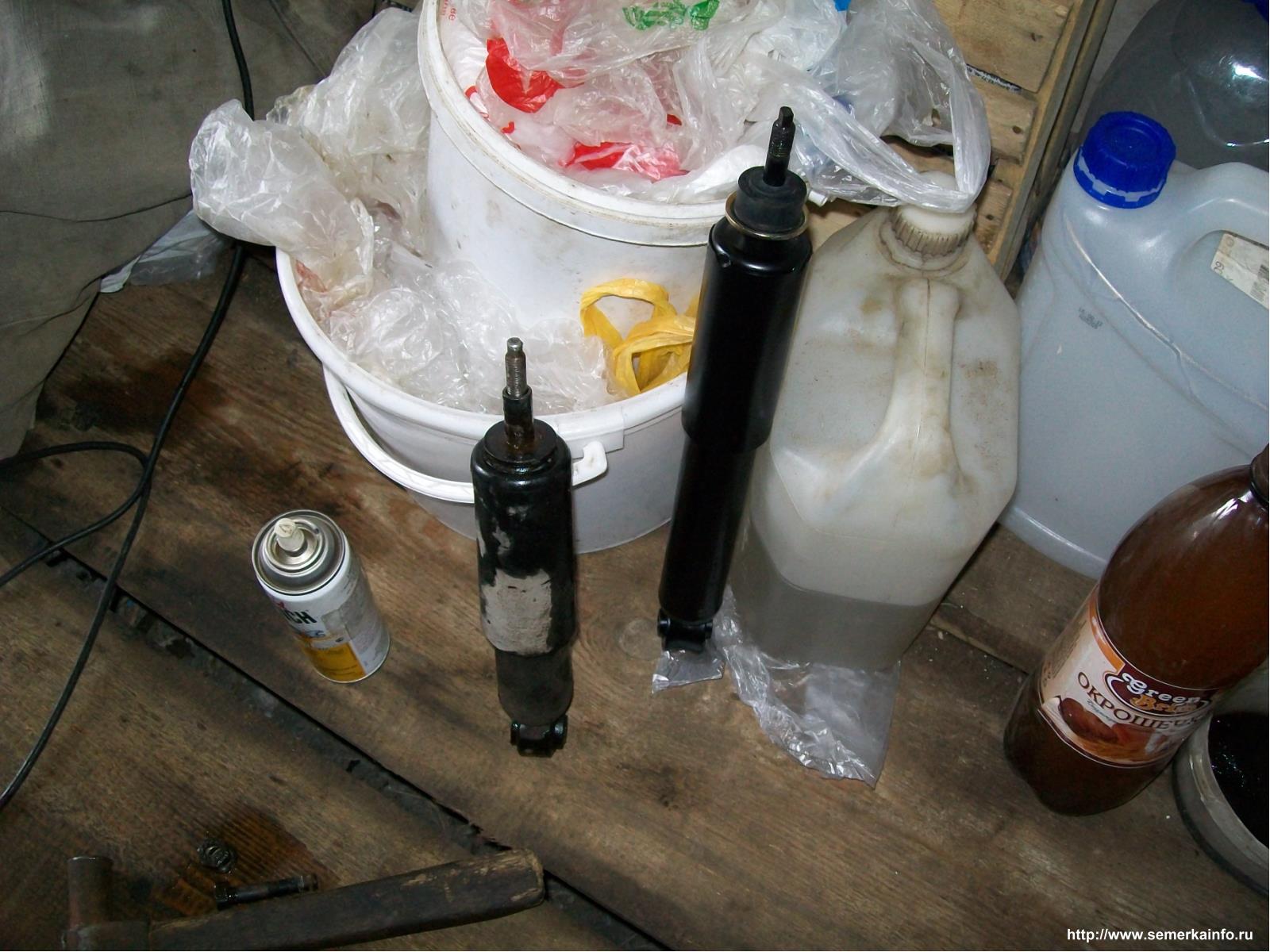

Перед началом установки прокачал амортизаторы как и советовал мне Medved@790 чтобы они не хлюпали и работани как надо.
На оф. сайте KYB рекомендует прокачать амморты : "Перед установкой амортизаторов всегда нужно произвести их прокачку — полностью вытяните, а затем вдавите шток амортизатора, повторите данную процедуру 3 раза с целью удаления скоплений воздуха внутри амортизатора." Но посерфил в нете и прокачал так как указанно по двухтрубным амортам на оф. сайте каябы.
Решил начать с задних, т.к. их легче всего заменить — подлез сзади под машину и меняй себе на здоровье. Думал задние поменяю быстро т.к. летом менял втулки в ушах амортов — ан нет, гайки закисли и с каждой возился минут по 10 хоть и поливал их WDшкой.
Задний: слева старый, справа новый.
Новые на своих законных местах. На подтеки внимания не обращайте, т.к. это WDшка

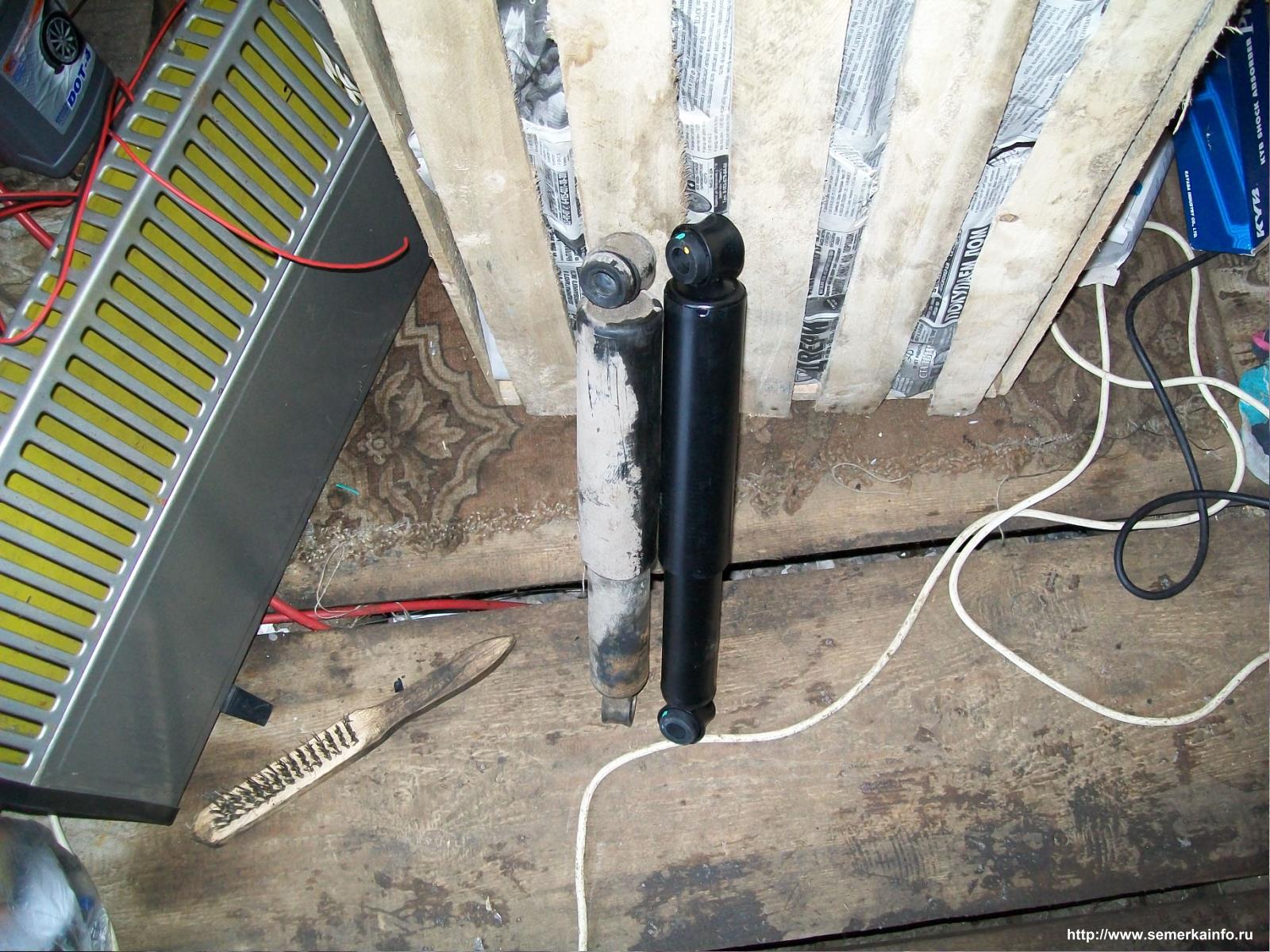

Передний: слева старый, справа новый.

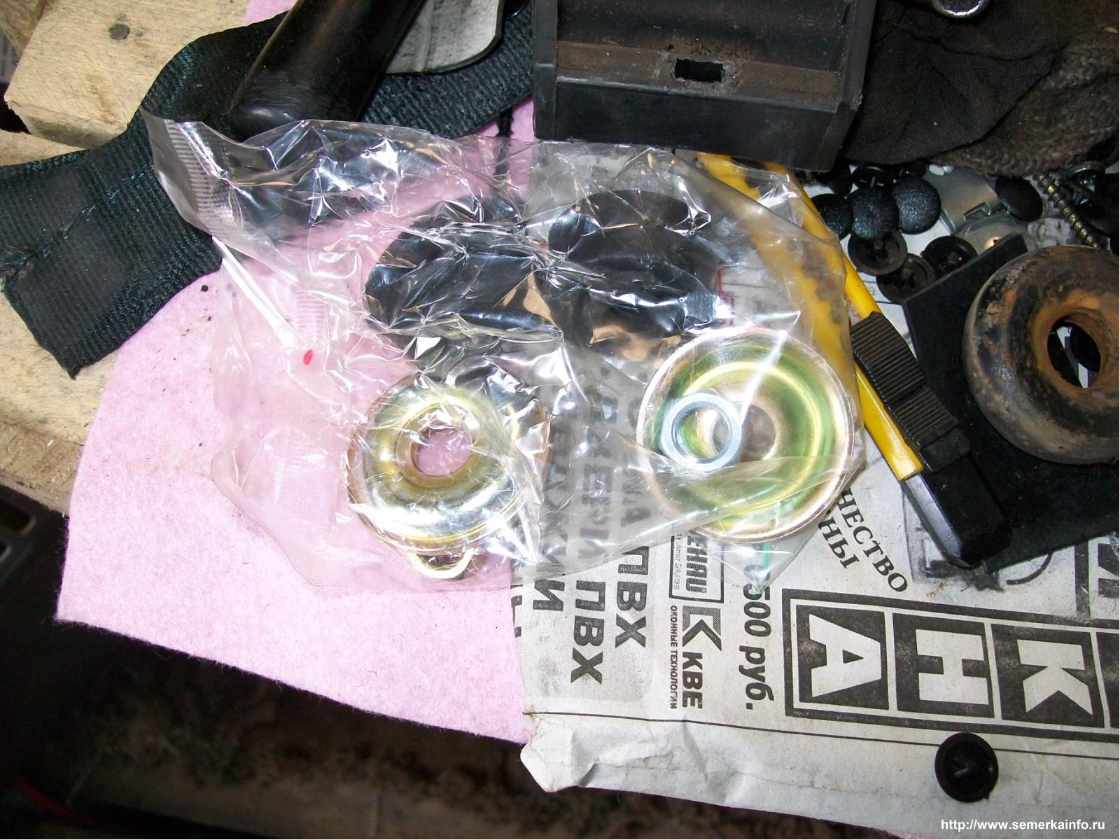

В комплекте с амортизиатором — 2 гаечки, 2 подушки и 2 шайбы подушки крепления.
Ну и как же не опробовать аморты в деле. Раньше при качании задка колебания гасились на 3 раз — сейчас сразу же, также и передка — раньше со 2 — теперь сразу.

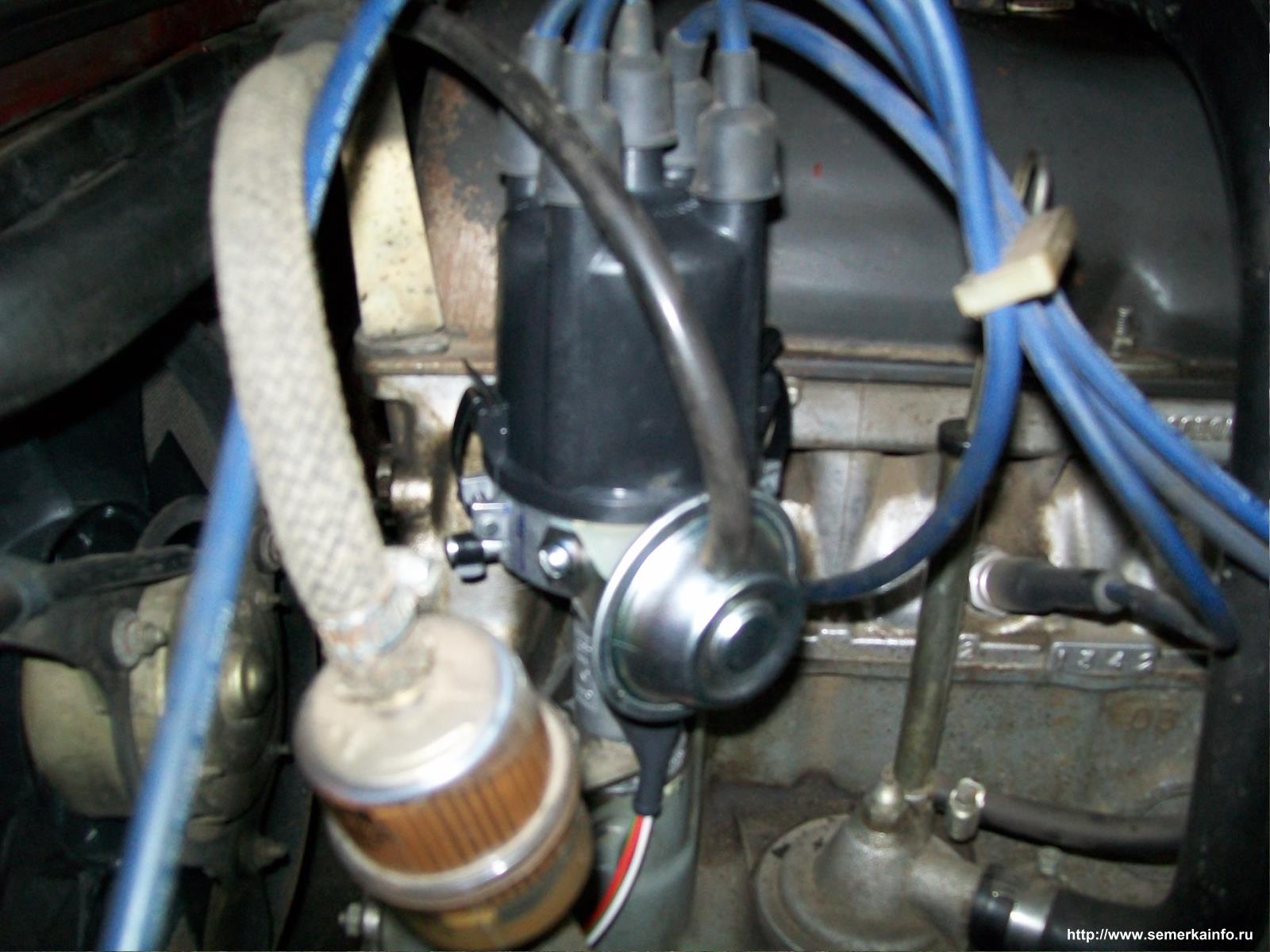

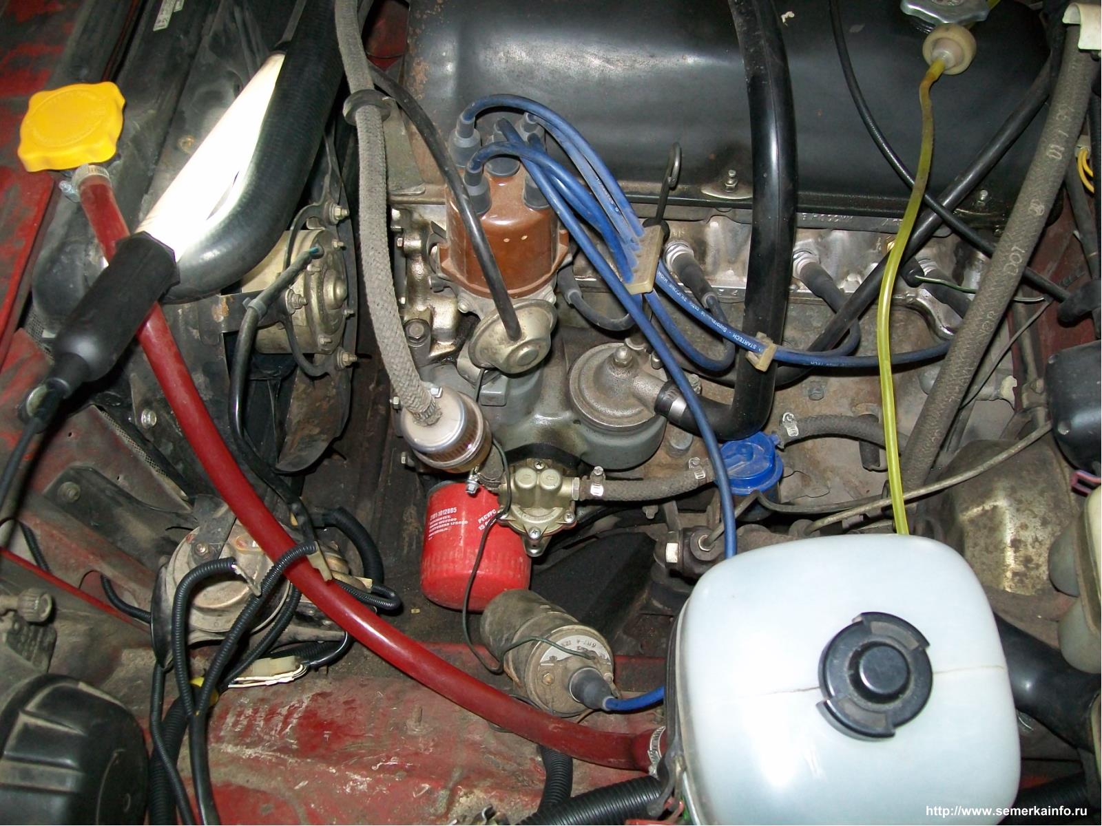

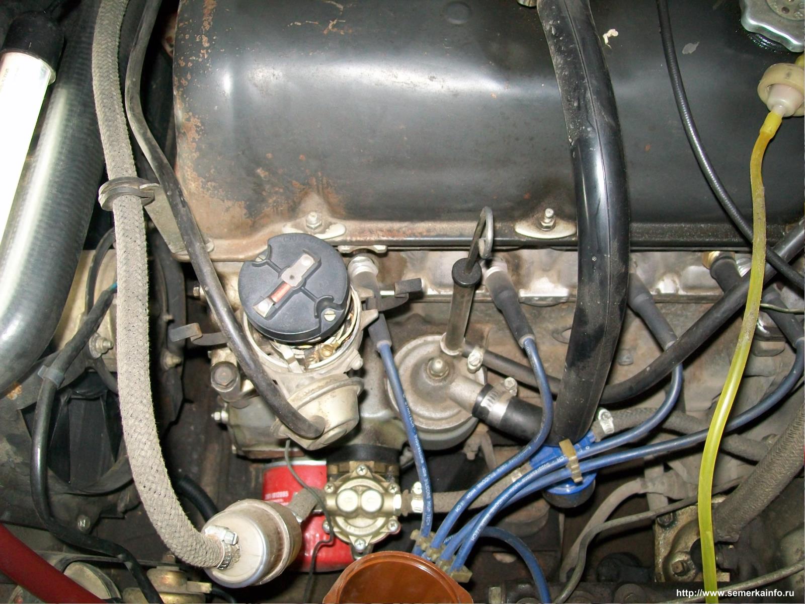

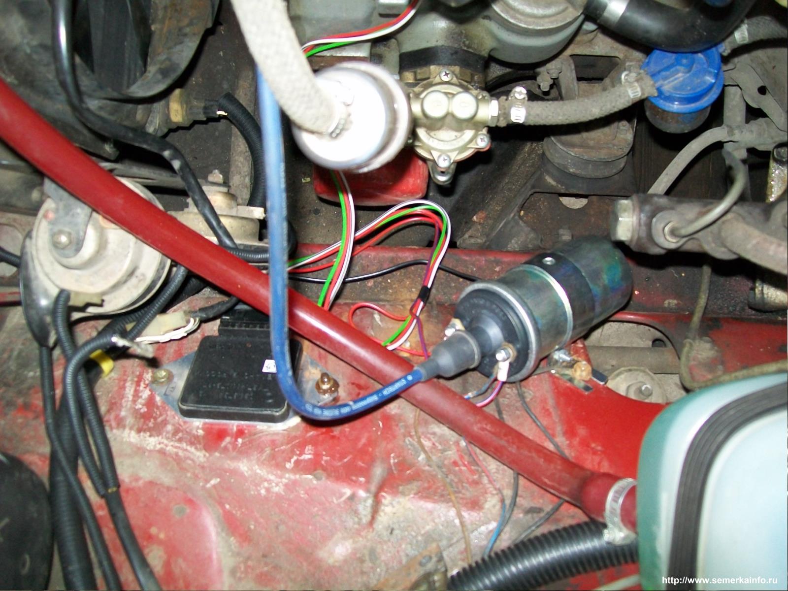

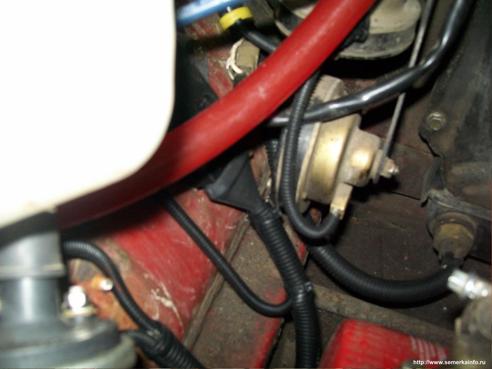

Также уложил проводку от БСЗ в гофру как и хотел, рустем ты правильно тогда спросил почему проводка не в гофре - не хватило :whistlin:
Проводка от БСЗ в гофре
На катушку
На коммутатор
На трамблер

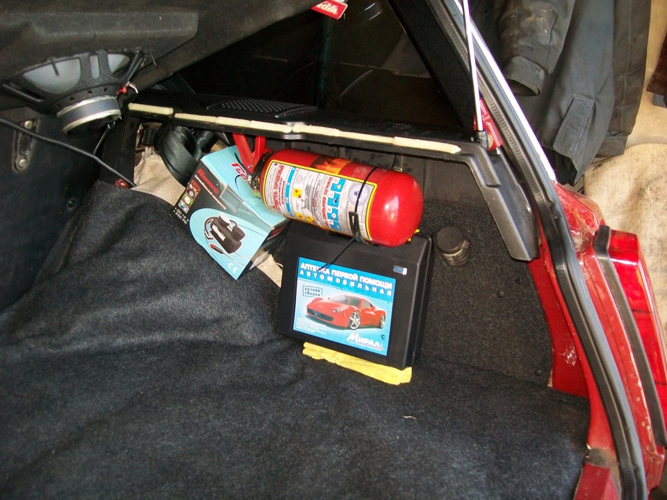

Также решил облагородить багажник и закрепить огнетушитель, чтоб тот не летал по багажнику.
