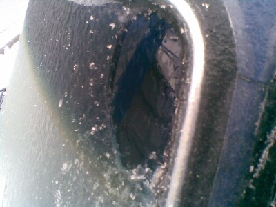

Ну и пару фото.
Жалко трудягу.
Пока был на работе дождик и мороз сюрприз приподнесли.
