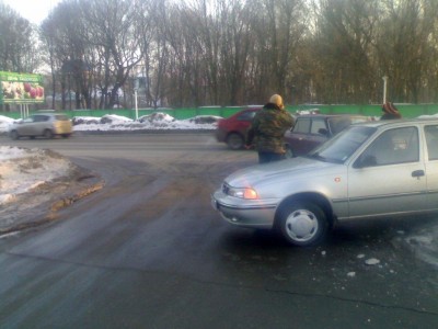

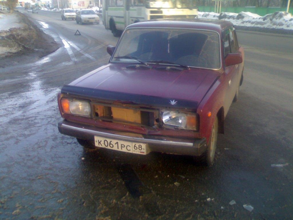

Нашел фотки моего ДТП 05.03.2010, 2 года прошло а раны остались :D денег дали 2300 по ОСАГО

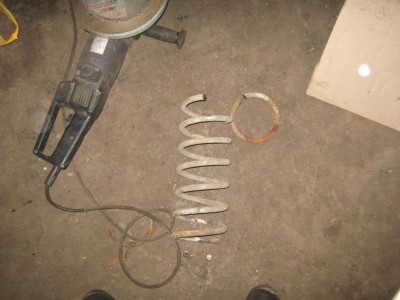

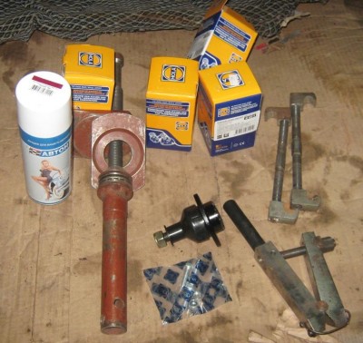

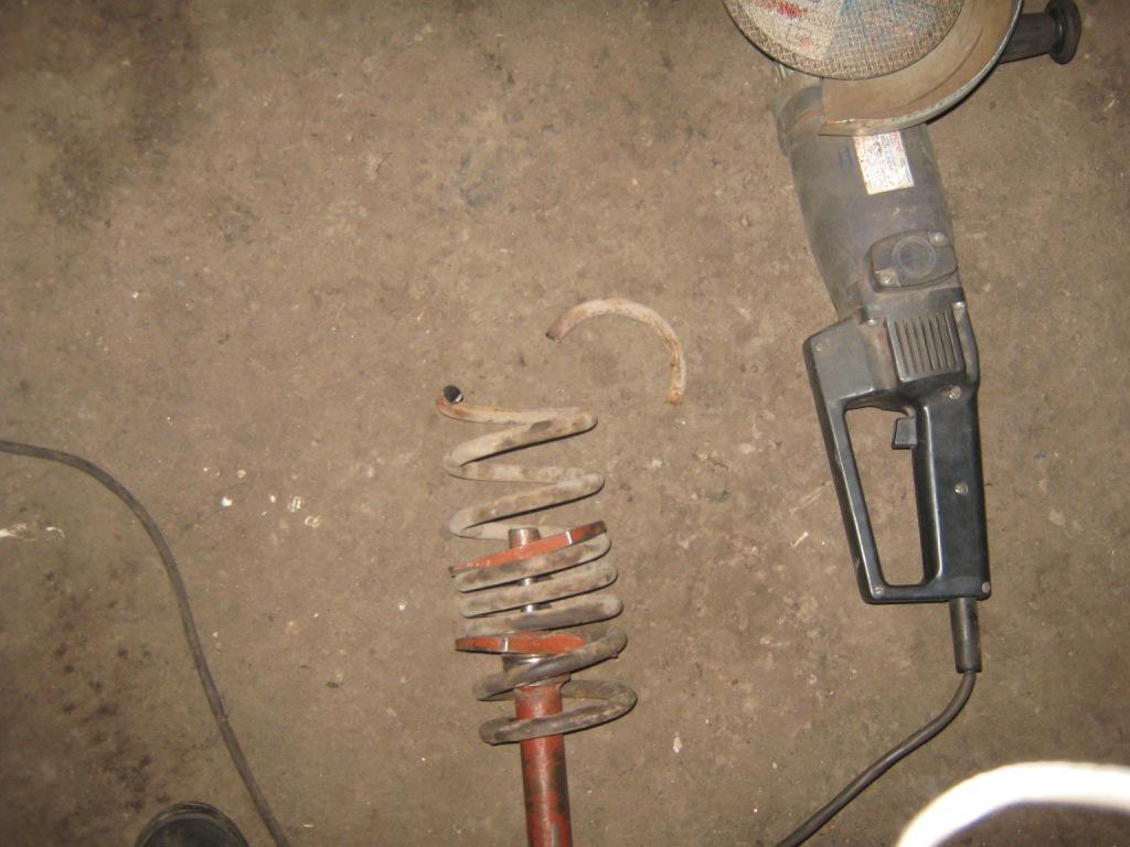

Сегодня произвел замену шаровых опор и порезал пружины, еперд на 0,5 витка, зад на 1,0 виток- теперь секас
все приблуды и съёмники
обнаружил что шаровые что покупал 2 года назад отличаются, в частности теперь она визуальных отличий(верх низ) не имеют, а различаются номерами (101-верх,102- низ) , так же пыльники другие ( старые пыльники очень эластичные и не имеюи повреждений не смотря на пробег)

установленые , удобно для стерильности кстате использовать пластмаски транспортировочные
спили с передних по 0,5 витка
сзадних еще по витку
нагревал,Ю прижимал, на точиле обточил

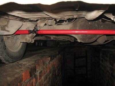

установил регулируемую панара и отрегулировал мост, теперь смещения нет

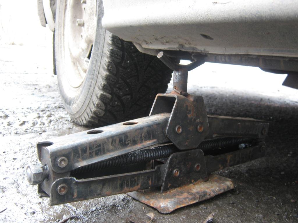

обнаружил что домкрат влазиет с маленьким зазором ( нужно положить брус что бы при спуске колеса наезжать было на что)

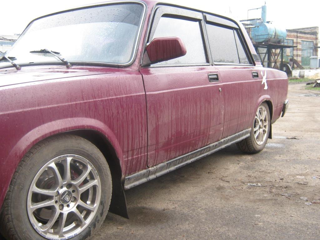

ОБЩИЙ ВИД БОКА

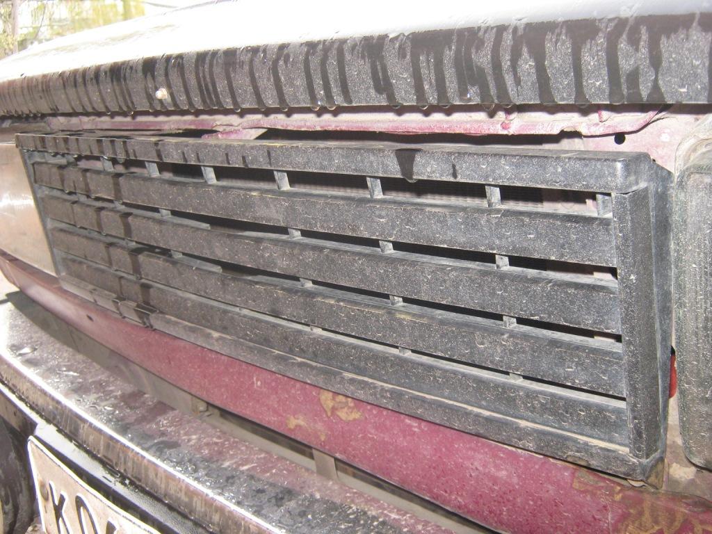

РЕШЕТКА КРАСИЛАСЬ ЗИМОЙ, БЕЗ ГРУНТА, ТОЛЬКО ОБЕЗЖИРИЛ - НИ ЧЕГО НЕ ОБЛУПИЛОСЬ И ДАЖЕ НЕ ПОТРЕСКАЛОСЬ

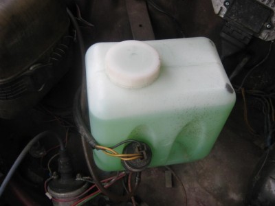

НОВЫЙ БАЧЕК ОМЫВАЙКИ

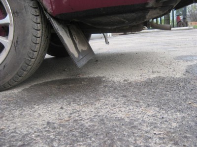

КЛИРЕНС СЗАДИ, ГЛУШИТЕЛЕМ ПОКА ЕЩЕ НИРАЗУ НЕ ЦЕПЛЯЛ
ДРУГОЙ РАКУРС ТОГО ЖЕ БОКА

серго писал(а):КЛИРЕНС СЗАДИ, ГЛУШИТЕЛЕМ ПОКА ЕЩЕ НИРАЗУ НЕ ЦЕПЛЯЛ
приезжай, покажу, где цепануть можно :D
