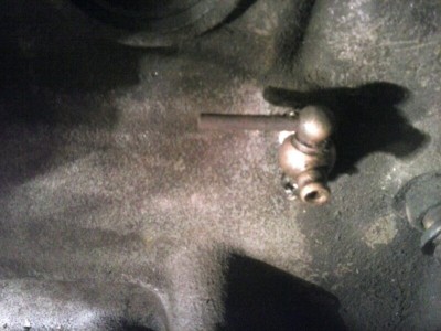

в сливную дырку вкручивается краник с соском, и насосом туда.. :cool:

(w00t) и я сразу так подумал. Манометр подключить в систему прямо

классики нет уже давненько.. да и занимался этим пару раз. кран сливной продается в любых запчастях, вкручивать хоть в блок, хоть в радиатор. когда то тестил на утечки, качал 2-3 атмы, держало все..

краник вкручен в блок давно :)
