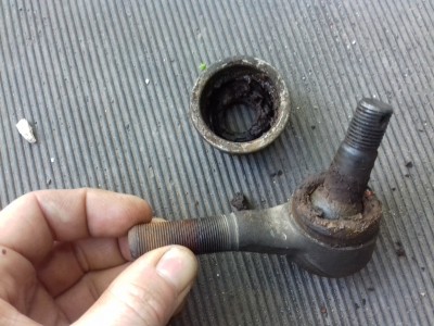

Ааап. Далее будет часть муфты 1 1/4 ", переход на дюйм и заглушка дюйм. Должно работать. Палец шлифонул, но можно новый или получше найти.

Есть, но хочется занятся именно этим! Потому как проще и дешевле каждый раз менять сухари и пыльники, а не полностью тяги! Вернее не проще, а дешевле! Хотя и ничего сложного не будет потом - всео лишь выкрутить заглушку и заменить сухарь, который стоит 1 грн! И пыльник 4 грн. А выпрессовывать наконечник всёравно надо, и пыльник снимать для проверки смазки!

Ни разу сухарей в продаже не видел :psih:
