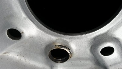

Добавлено спустя 2 часа 48 минут 23 секунды:
Re: ВАЗ 21074 ЖииЖ
Отчет в картинках)
Лежали колеса, никому не мешали.
Проточили мне на коордмнатно-расточном станке центральное отверстие до 60.1. Снял заусенцы шабером.
Примерил
Отошел посмотрел
Обезжирил...уж простите за нерациональное использование живой воды.
Вот такое отверстие
Подкрасил чуть почуть.
